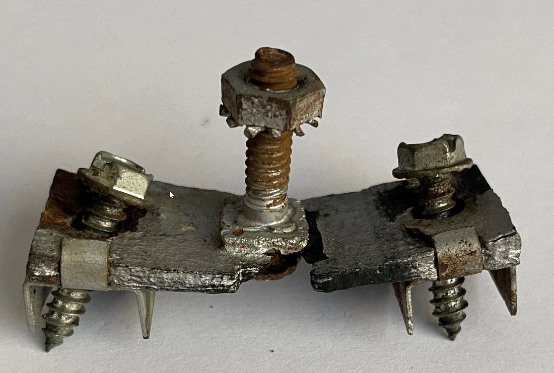

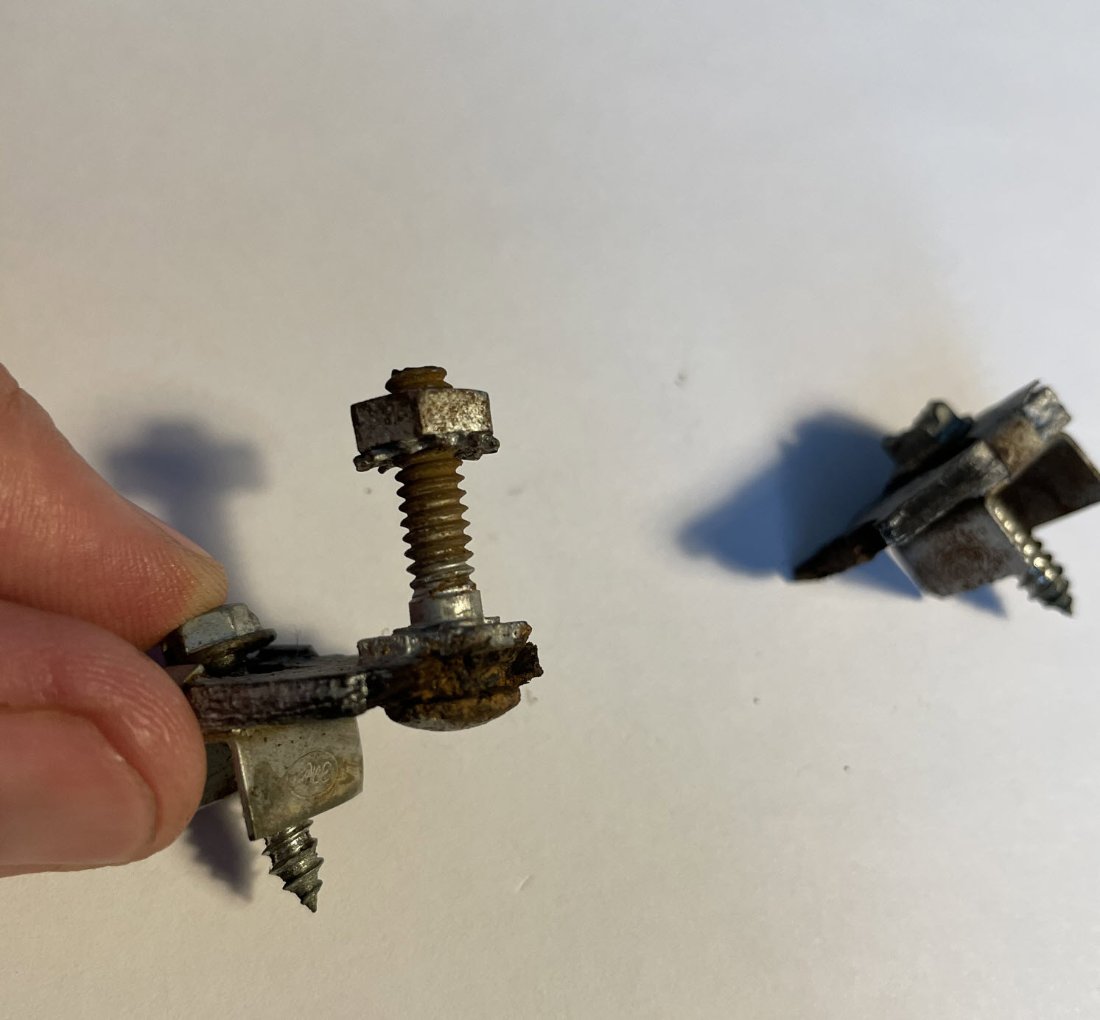

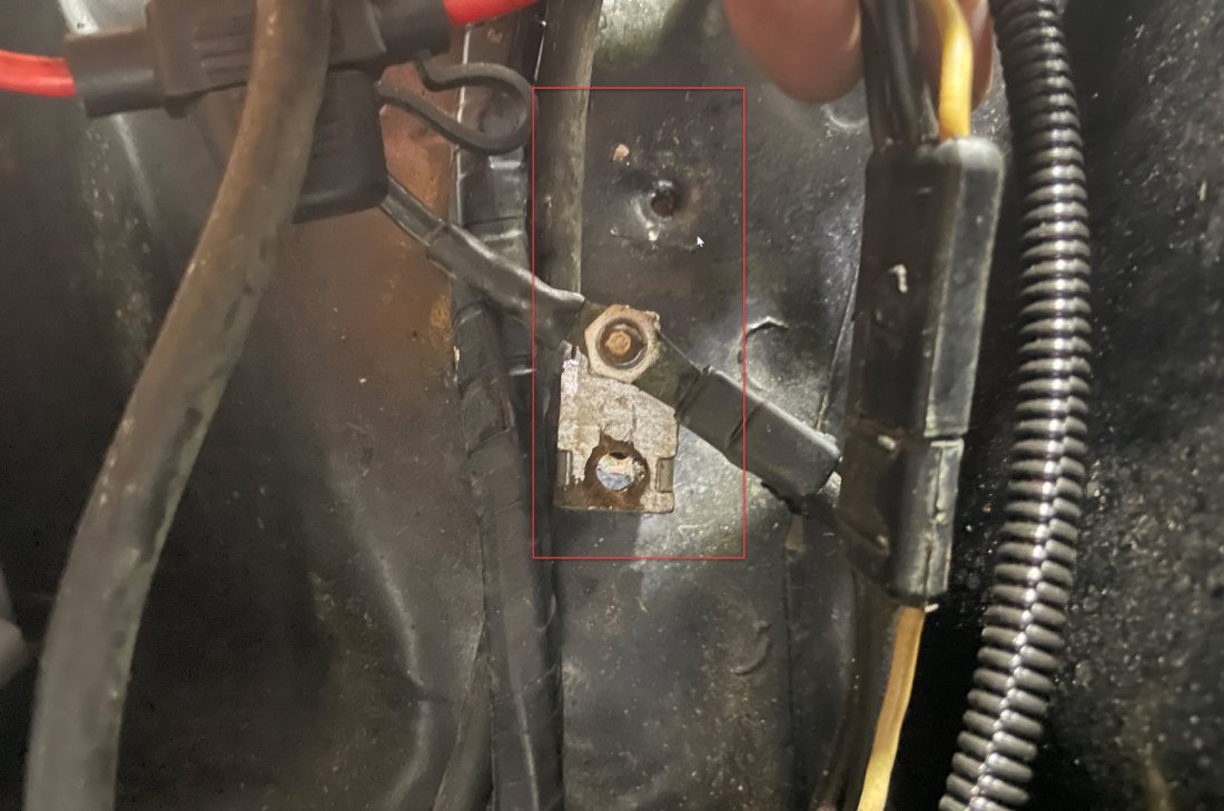

sry für die lange Meldepause. Ist immer wieder was dazwischen gekommen, so dass ich erst jetzt mal ein wenig genauer schauen konnte. Zumindest mal ein kleines Update, denn viel habe ich auch jetzt noch nicht rausgefunden. Jedoch habe ich unter anderem die Masseverbindung vom Magnetschalter zur Spritzwand abschrauben wollen und hier ist mir das Teil, an welchen die Kabel befestigt sind, regelrecht zerbröselt. Ist so durchgerostet, dass sieht aus wie ein metallisch angemaltes Stück Holz. Anbei mal ein paar Bilder davon. Muss nun rauskriegen wie das heisst und ob bestellbar. Falls das einer die Bezeichnung kennt wäre das sehr hilfreich.

das zerbröselte Teil auf deinem Bild ist der Leitungsverbinder zum Verdeckstromkreis.

danke für die schnelle Hilfe und die Links! Hah, dann ist das ja tatsächlich eher was holziges. Werde ich mal schnell bestellen. Bei Velocity habe ich es auch gefunden, aber bei Stang ist es viel preiswerter.
Tauschen muss ich's, aber schade wenn das mit dem Verdeck zu tun hat, dann wird es wohl leider nicht die Ursache für mein Startproblem sein.

Anscheinend ist das die Sicherung fürs Verdeck.

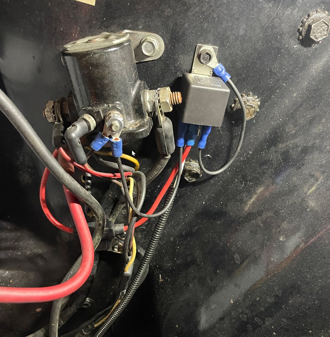

Der Magnetschalter braucht aber eine saubere Masse, dass er richtig funktioniert. Bitte direkt auf die Spritzwand schrauben, dass Du keinen Verlust hast.

Wenn die Masse für den Magnetschalter dort angeschlossen war, dann würde ICH sie dort NICHT MEHR anschliessen.stefanG hat geschrieben: ↑So 18. Sep 2022, 15:53 sry für die lange Meldepause. Ist immer wieder was dazwischen gekommen, so dass ich erst jetzt mal ein wenig genauer schauen konnte. Zumindest mal ein kleines Update, denn viel habe ich auch jetzt noch nicht rausgefunden. Jedoch habe ich unter anderem die Masseverbindung vom Magnetschalter zur Spritzwand abschrauben wollen und hier ist mir das Teil, an welchen die Kabel befestigt sind, regelrecht zerbröselt. Ist so durchgerostet, dass sieht aus wie ein metallisch angemaltes Stück Holz. Anbei mal ein paar Bilder davon. Muss nun rauskriegen wie das heisst und ob bestellbar. Falls das einer die Bezeichnung kennt wäre das sehr hilfreich.
