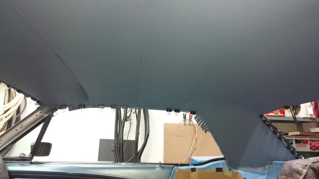

Müsste ich mir ausleihen, dürfte aber kein Problem sein so etwas zu bekommen. Danke schonmal für den Hinweis! Ich hatte es erst mit einem Heißluftfön versucht, aber damit bekommt man nicht genug Fläche erhitzt, vor allem im Februrar. Hast du noch Tipps um den Himmel glatter zu bekommen? Sind original eventuell Polsterungen zwischen Blech und Himmel gewesen, damit es glatter wird?
Ich hatte das Dachblech mit Dämmmatten isoliert, so wie es wohl von Werk aus gemacht wurde. Wenn ich das richtig verstanden habe wird der Himmel an den Enden mit dem Rahmen verklebt (Innen- und Außenseite), abschließend kommt dann eine weiße Gummi-Lippe drüber. Beim Verkleben bekomme ich es aber nicht glatt, auch weil der Rahmen selbst ja Ausbeulungen für Gewinde hat (siehe Fotos von gestern). Das nervt mich etwas, zumal es bei der Farbe besonders ersichtlich ist.

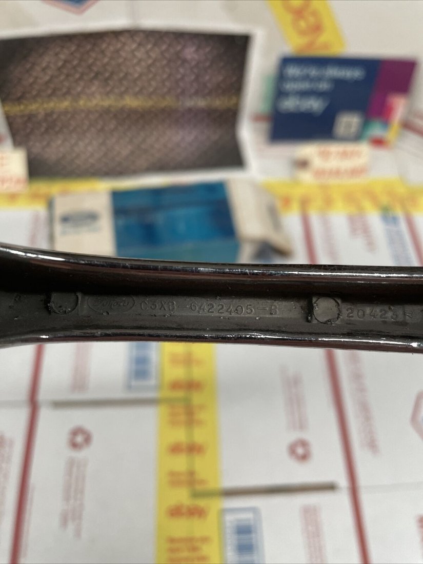

Originale müssten ein FoMoCo Logo im Griff haben, Repros haben nur die Teilnummer und/oder ein eigenes Logo. Anbei ein Bild als Beispiel (geklaut aus dem Netz)! Ansonsten die Tipps von Martin befolgen.

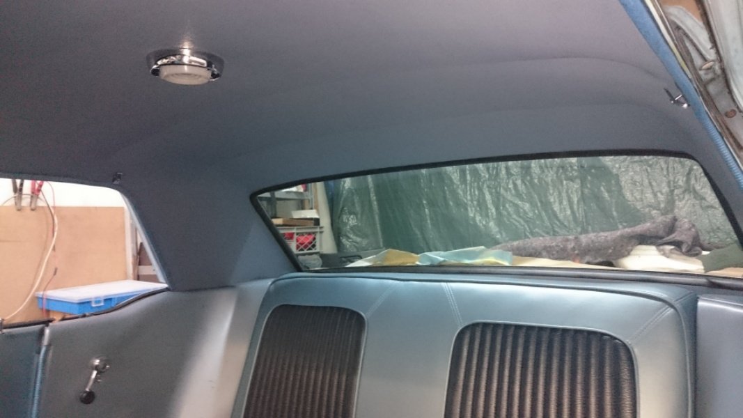

Zu deinen Himmel, definitiv Wärme und nochmals Wärme.
Ich hatte mir damals einen Infrarotstrahler genommen damit alles Warm wird.
Stücke vom Keder oder Foldback Klammern helfen es zu fixieren.

Im Vergleich zu meinem sieht dein Himmel ja perfekt aus, so hatte ich mir das auch vorgestellt. Dann muss ich vor dem Einbau der ganzen Leisten und Dichtungen nochmals ran und es mit mehr Wärme versuchen.
