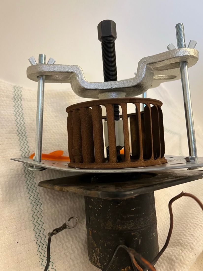

Hat noch jemand eine grandiose Idee, wie man das Lüfterrad von der Achse des Motors trennt? Zwei Tage mit WD 40 eingeweicht. Dann zunächst mit dem Gleithammer probiert. Da hat sich gar nichts bewegt. Habe mir dann eine Konstruktion gebaut, die unter das Lüfterrad passt, um mit dem Abzieher zu arbeiten. Etwa 3 mm hat es sich dann bewegt. Aber außer dass sich meine Konstruktion verbiegt, passiert leider gar nichts mehr.

Die kleine Madenschraube in der Mitte hast Du aber gelöst?
Verform das Hamsterrad nicht, es soll gewuchtet sein (meins hatte an einigen Lamellen so kleine Clipse dran).
Ja, dieser ist auch ziemlich fest, ist aber raus

Besorg dir einen Butan- Lötbrenner und erwärm die Nabe vom Hamsterrad, wirst dich wundern wie flott das runter ist.
Danke! Hatte es mit einem Heißluftföhn probiert, aber der hat wahrscheinlich einfach zu wenig Feuer C°C°C°

Wird wahrscheinlich deutlich länger brauchen, bis die heiße Luft das Metall durchwärmt, aber Versuch macht klug.
Mit einer 1200°C Flamme geht das natürlich viel schneller.
Funktioniert auch bei Radlagern ganz gut.
