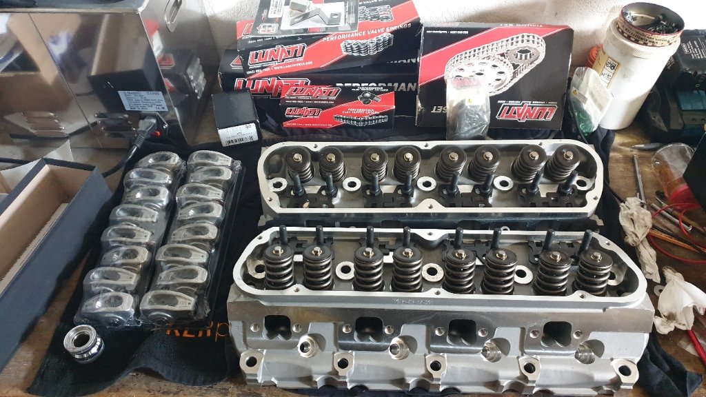

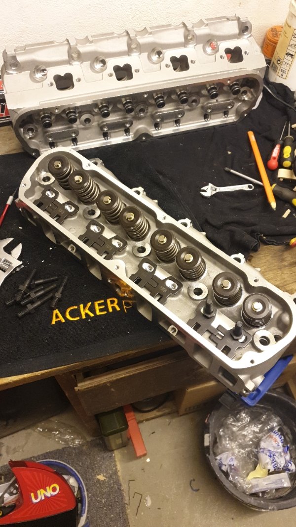

Brauch jetzt aber erst mal shims für die Federn. Ich muss mit den Retainern von Flotek 0.12" unterlegen um auf die 0.750 installed height zu kommen die Lunati angegeben hat. Mit den Retainern von Lunati wäre es nochmal deutlich mehr, da müsste das doppelte drunter. Hat das irdendwelche Nachteile wenn da viel unterbaut ist?
C-YA
Adrian

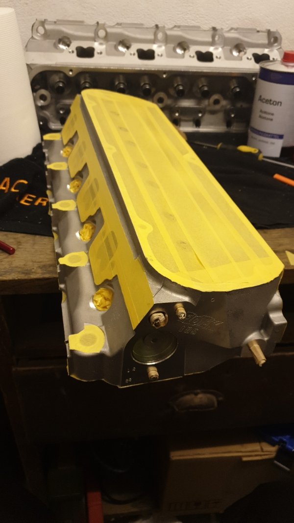

Weiter gehts. Hab die beiden Köpfe zerlegt und abgeklebt. Die bekommen jetzt VHT in Fordblau, dann bau ich die wieder mit den zur Nockenwelle passenden Federn zusammen. Danach kommen die Köpfe mit der von Michael empfohlenen Kopfdichtung auf den Shortblock.
C-YA
Adrian
