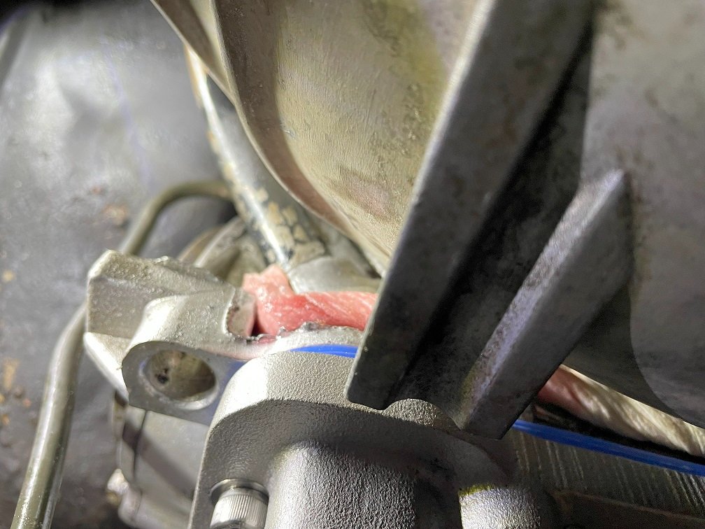

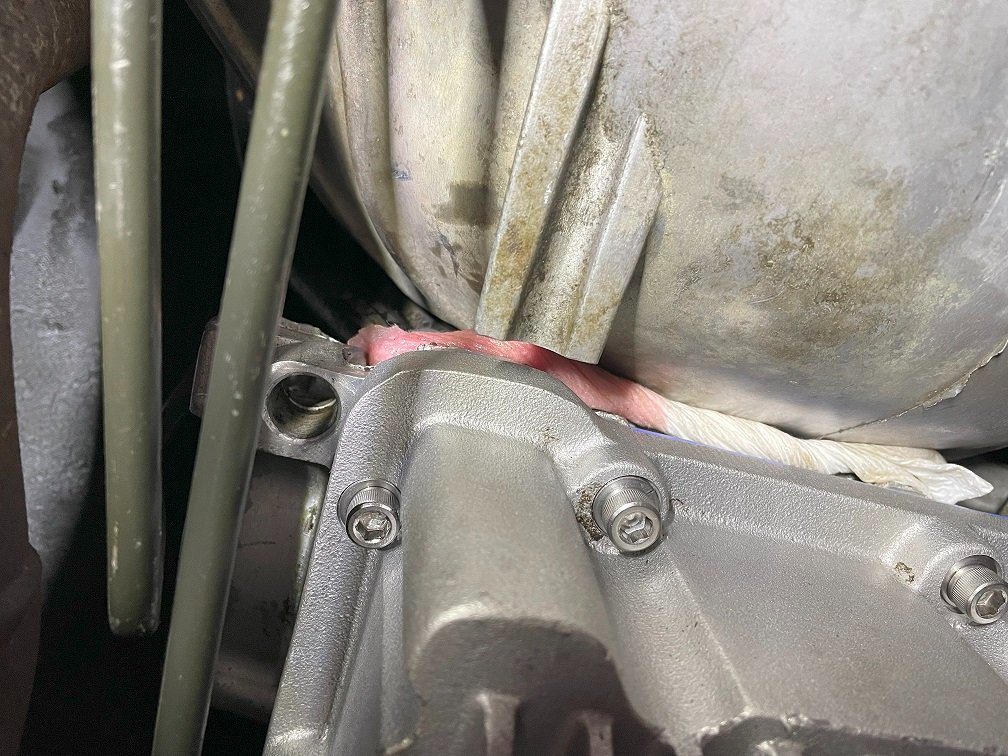

ich glaube ich habe den Übeltäter gefunden.
Nachdem ich alles sauber gemacht habe, habe ich über der Dichtung zwischen Ölwanne und Getriebegehäuse Papiertücher gestopft.
Am Ölpeilstab war es nach einer halben Stunde sehr feucht. Die Dichtung an sich ist trocken.
Wie aufwändig ist es, das Rohr vom Peilstab neu abzudichten? Kommt man da von oben ran? Ich hab bis jetzt noch nicht genauer geschaut...
Ich nehme dann auch an, dass man das Öl ablassen sollte, da sonst dort alles rausläuft...
Falls jemand noch Tipps zum Abdichten der Stelle hat, bin ich für alles offen.
VG
Sebi

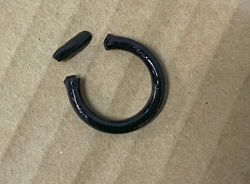

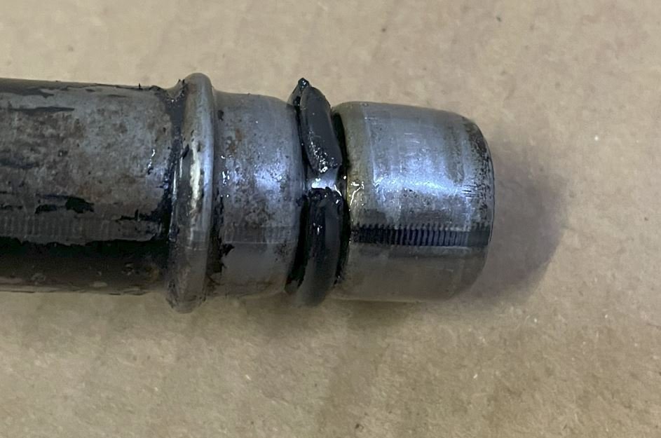

Hi, ich habe das Rohr gezogen und gesehen, dass der O-Ring, der verbaut war, abgeschert ist. Anscheinend war der zu groß.
Dann ist es auch kein wunder, das dort das Öl rausläuft.
Habe mir dann um die Ecke einen neuen geholt. Die Maße auf den diversen Teile-Seiten im Internet für den O-Ring sind mit 0,75" und 0,312" angegeben. Das wäre ungefähr ein Außendurchmesser (OD) von 19,5 mm. Entweder war der O-Ring, den ich zuerst versucht hatte 19 oder 20 mm OD. Beim reinschieben des Rohres ist dieser mir wieder direkt abgeschert.
Man hat auch schon im ausgebauten Zustand gesehen, dass man den noch ordentlich zusammenschieben kann und eine Schlaufe entsteht.
Jetzt ist einer OD 18, Dicke 2,5 mm verbaut. Der passt relativ gut. Hab das auch zusätzlich mit Motorendichtmasse (dieses rote "Zeuch") eingeschmiert.
Ich weiß nicht, ob mein Rohr vom Peilstab besonders ist, aber die "Originaldichtung" mit den o.g. Maßen passt definitiv nicht!
Öl ist drin, ich werde berichten, ob es dicht bleibt.
Vg
Sebi

Sitzt da vielleicht irgendwas in dem Stutzen vom Getriebe drin?.... Reste, scharfe Kante, Grat?
