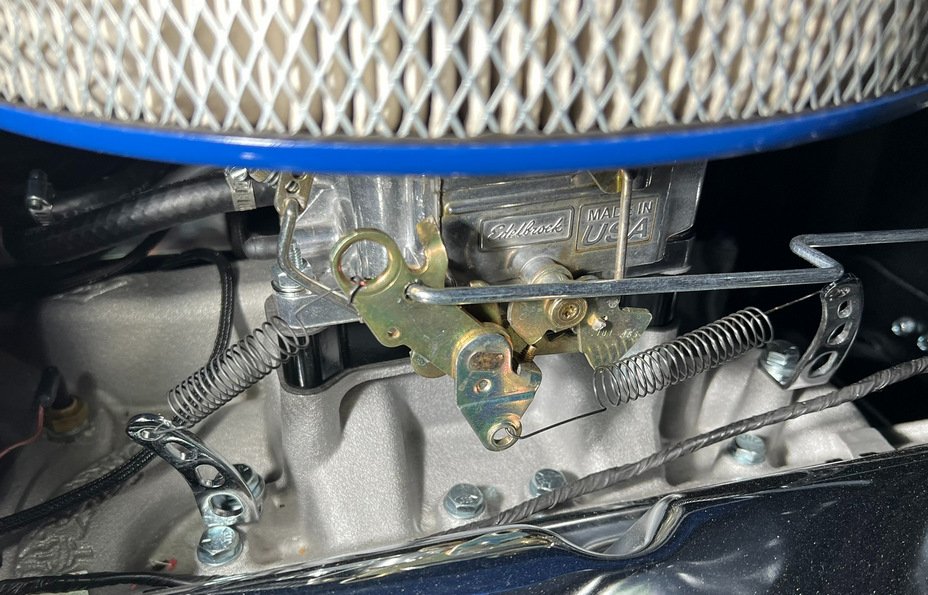

.. ich hab allen Autos die doppelten drin, beim Pickup eine weitere für das Gestänge am Gaspedal.
- 0B010D29-E793-45D6-80E5-AF4FBB71E44D.jpeg (268.96 KiB) 2099 mal betrachtet
