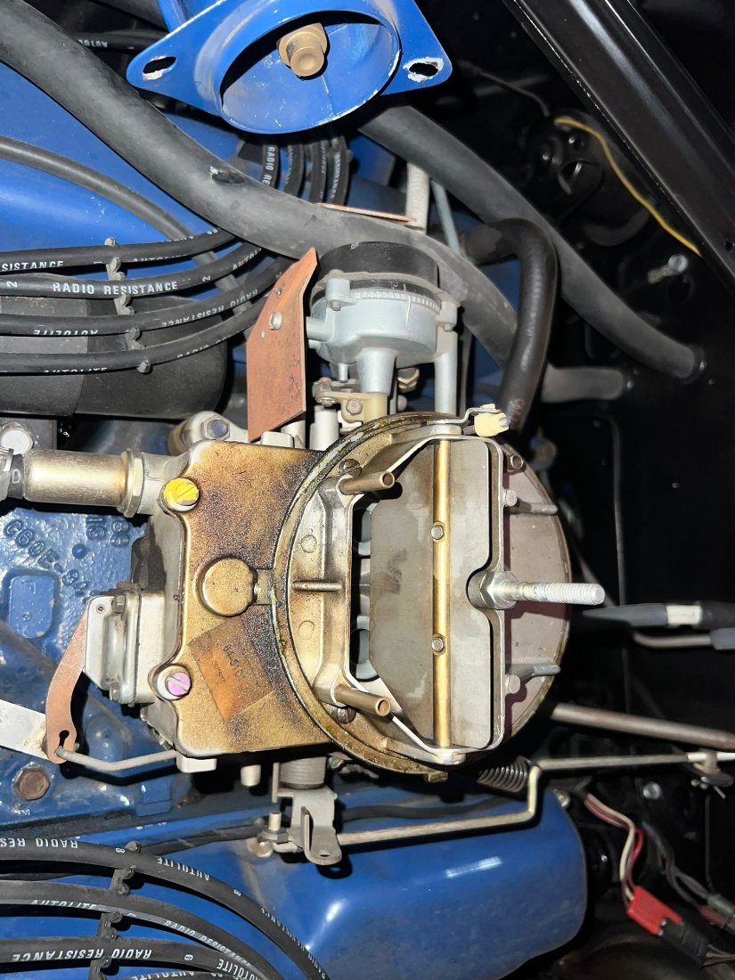

Was mir noch einfällt hatte ein 2100er Vergaser mit C4 nicht so eine Art Dämpfer beim Gas wegnehmen??? Soetwas habe ich nicht gesehen.
Gruss Marc
Hier Adrians Vergaser:
Red Convertible
Beiträge: 3937
Wohnort: Rhein-Main-Gebiet
Re: Mustang geht aus (Vergaser?!)
Beitrag von Red Convertible »
Jep,
Dashpod fehlt.
Der dämpft das Gasgestänge beim abrupten Gas wegnehmen ab, um ein Absterben des Motors zu verhindern.
Dieser ist aber wirkungslos, wenn der Motor schon im Standgas vor sich hin blubbert und erst ein paar Sekunden nach dem Einlegen einer Fahrstufe abstirbt.
