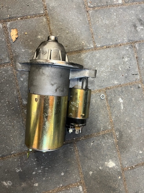

von Karstenrd
So sieht der Übeltäter aus, der sagt gar nichts mehr :cry:
Neuer Anlasser ist bei Rockauto bestellt
Vielen Dank an alle!
