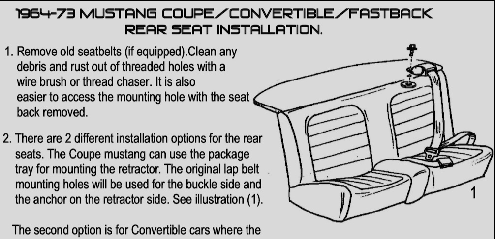

Ich habe mal die Rücksitzbank ausgebaut und geschaut, wie man die Dreipunktgurte beim Coupe montieren kann.
Hinter der Bank ist eine Pappwand. Oben drauf: die Hutablage ist auf einem dünnen Blech befestigt. Hier soll man laut Montageanleitung den dritten Punkt anschrauben. Hält das? Hat das jemand mal gemacht? Ich habe da etwas Bedenken…
Im Anhang ist die Seite aus der Montageanleitung. Evtl. verstehe ich da auch etwas falsch?

Mr.Mustang hat geschrieben: Sa 10. Feb 2024, 16:19 Ich habe mal die Rücksitzbank ausgebaut und geschaut, wie man die Dreipunktgurte beim Coupe montieren kann.
das hast du richtig verstanden.
Die Amis scheinen es sich bei manchen Nachrüstlösungen seeeeeehr einfach machen zu wollen.
Ich würde das Leben meines Kindes nicht dem dünnen Blech der Hutablage anvertauen, allenfalls nachdem es am Befestigungspunkt vernünftig verstärkt wurde.
