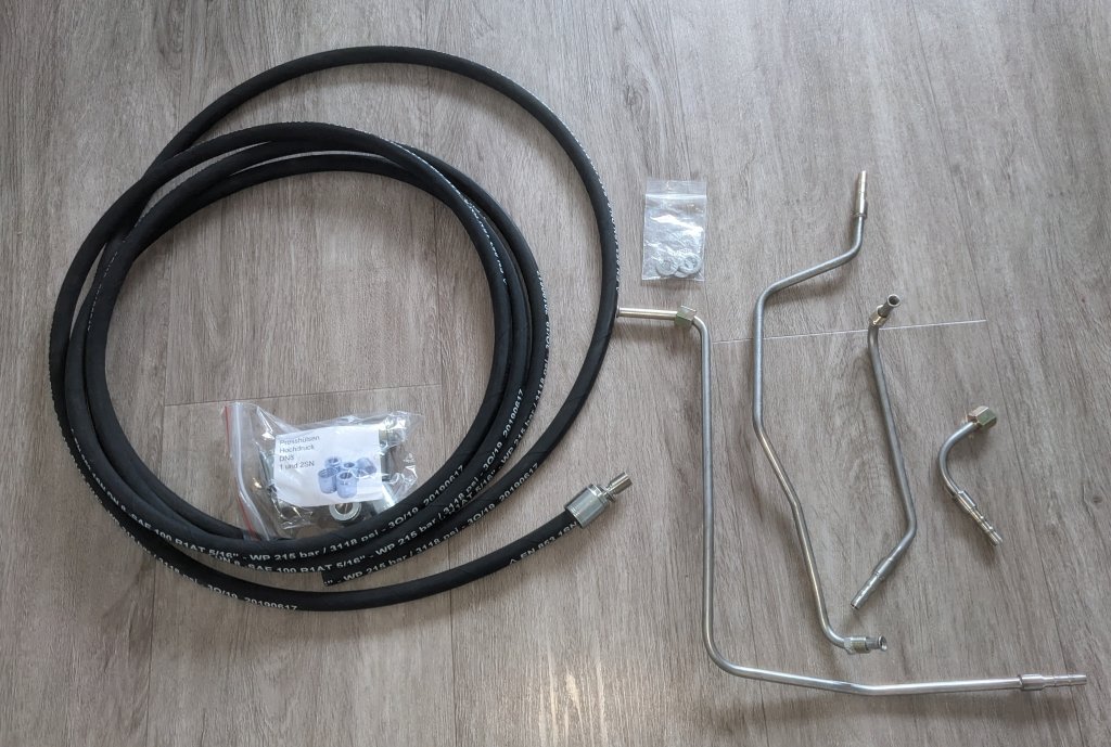

gaaanz kurzes Update...

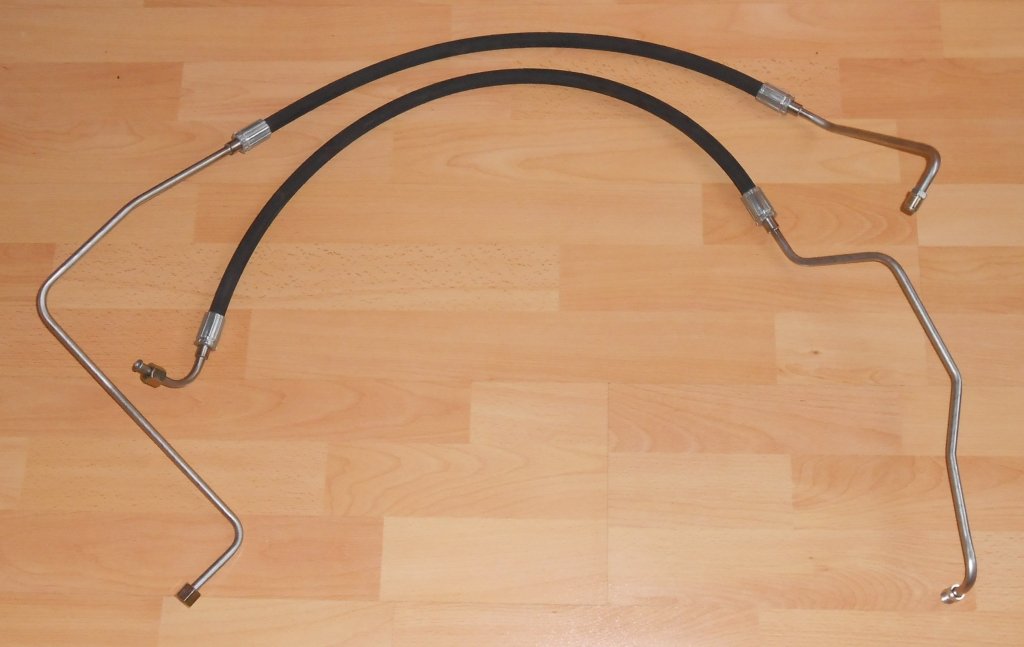

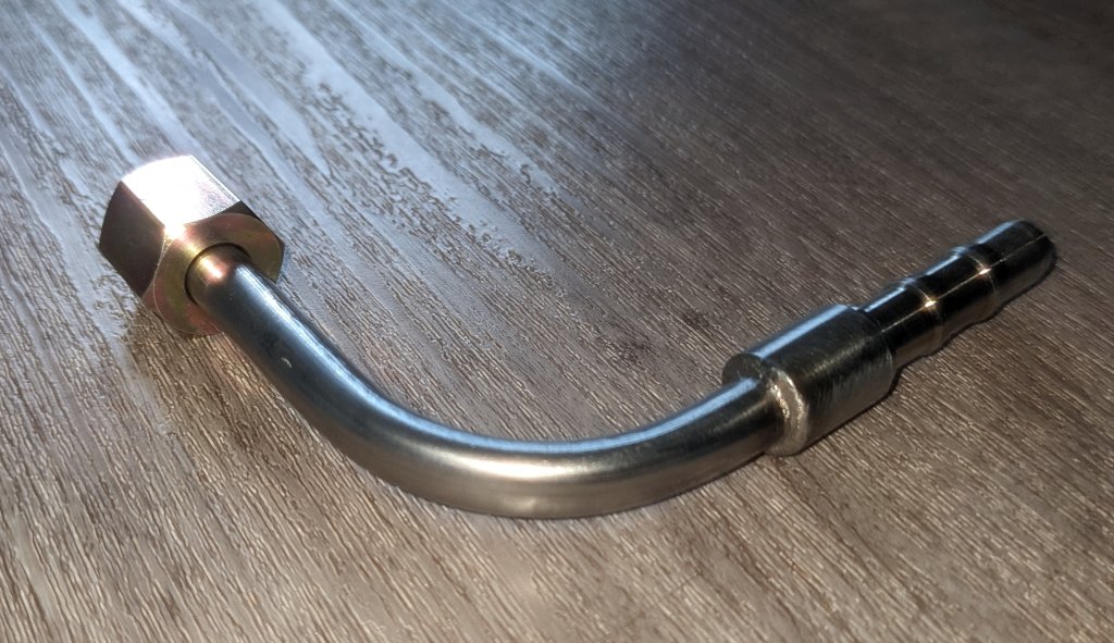

Hatte je erwähnt, dass die in USA bestellten Ölleitungen nicht passten und ich diese zum passend machen zersägt hatte.

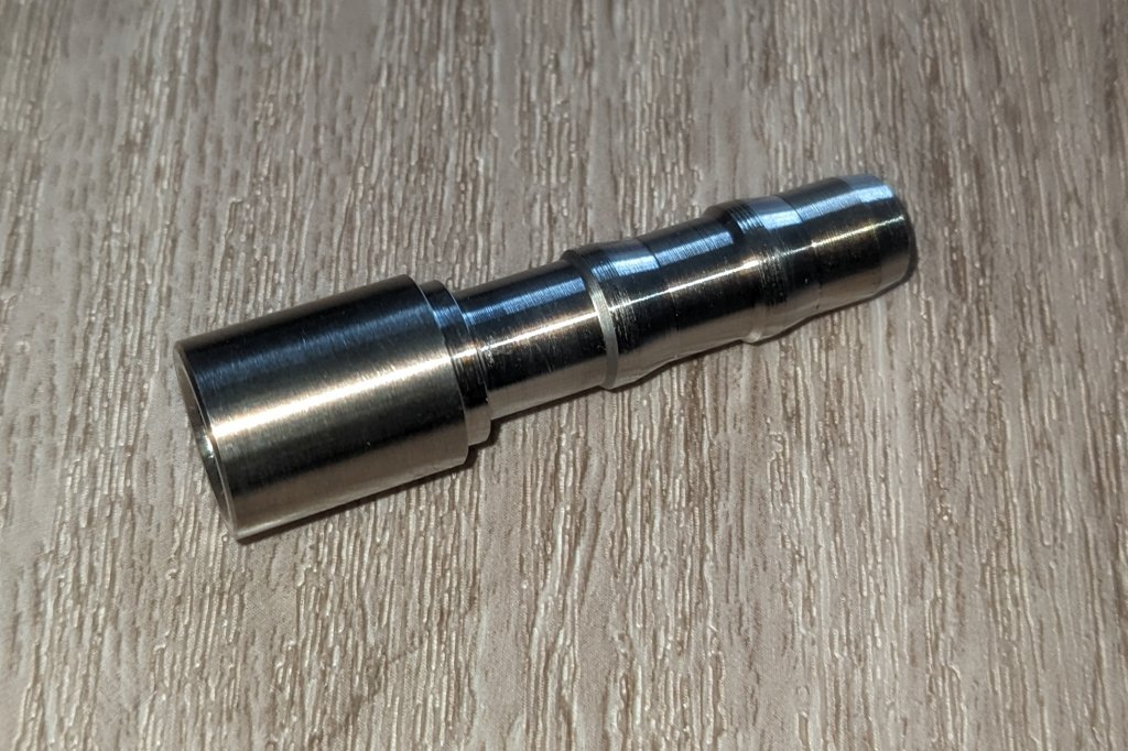

Hab mir dann Edelstahlfittings für nen DN8 Hydraulikschlauch gedreht ...
... die ich bei Schweißerei Michel in Nürnberg (Illesheimer Str.) dann auf die Leitungsstücke hab lasern hab lassen - das Ergebnis gefällt mir sehr gut.
Mit der Schweißerei hab ich bisher nur gute Erfahrungen gemacht wenns um Edelstahl und Alu geht - bisher immer WIG, diesmal eben per Laserschweißen.
Hab nun alles zusammen, um am Wochenende die Hydraulikleitungen anzupassen und zu verlegen.
Werde weiter berichten.

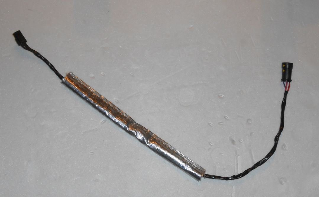

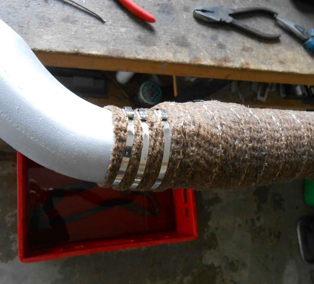

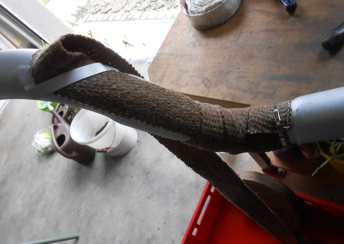

hab heute das Kabel für Neutralschalter angepasst und eingebaut...
(es ist ca. 85cm lang)

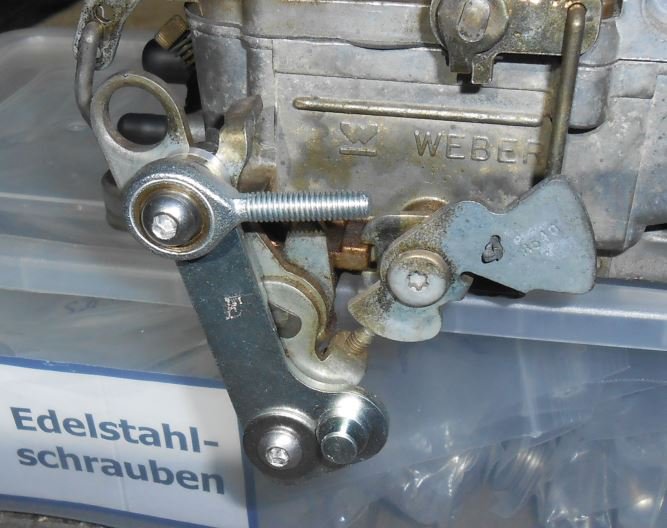

Hab die Schwimmerkammern vom Vergaser auf Verschmutzung geprüft, weil ich den eh draußen hatte und den Adapterhebel fürs TV-cable montiert, sowie den Vergaser wieder eingebaut

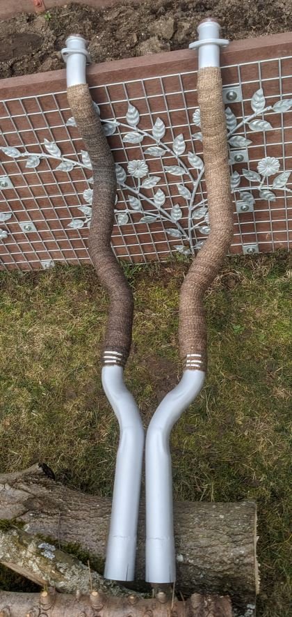

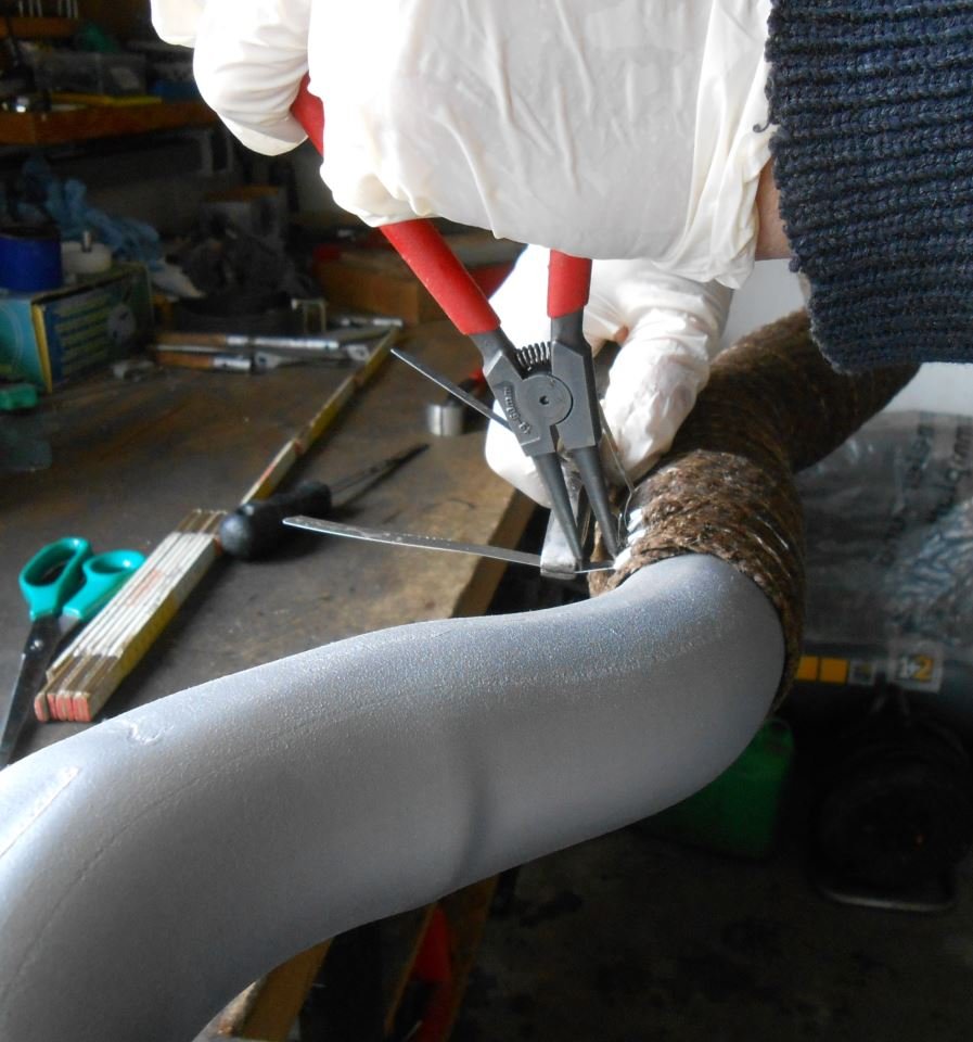

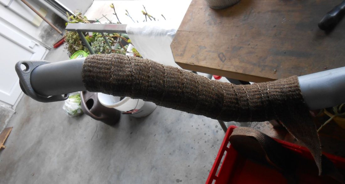

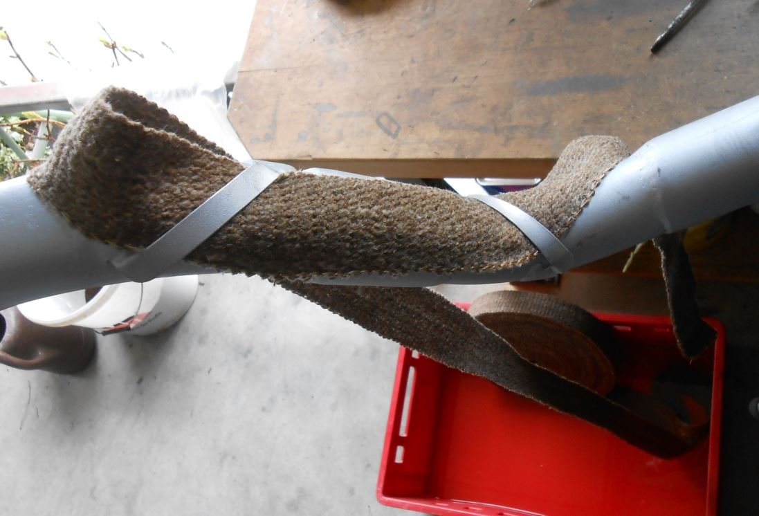

Und hab die Auspuffrohre umwickelt.
Jetzt müssen die Glasfaserbinden erst mal trocknen und nächstes Wochenende werden die Abgasrohre dann eingebaut - wenn nichts dazwischen kommt.
Ein schönes Rest-Wochenende Euch allen noch!

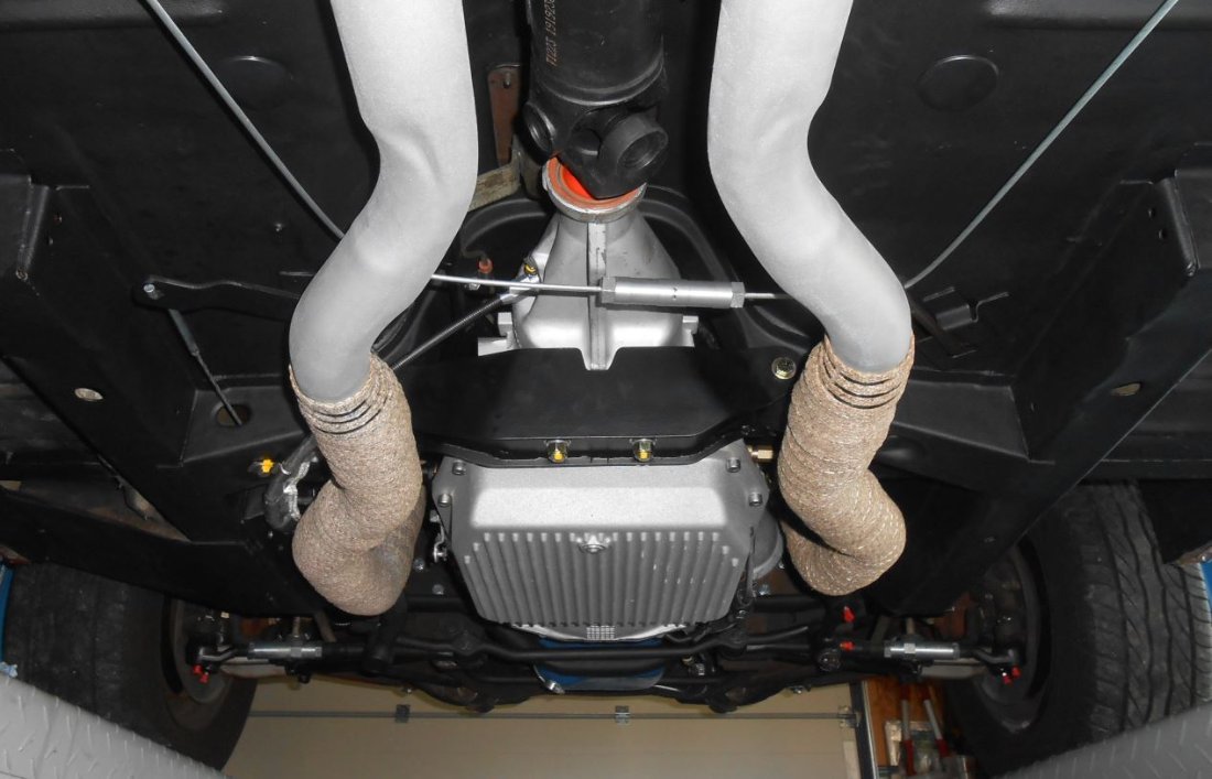

Der Auspuff ist wieder drin:

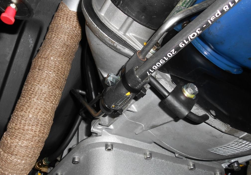

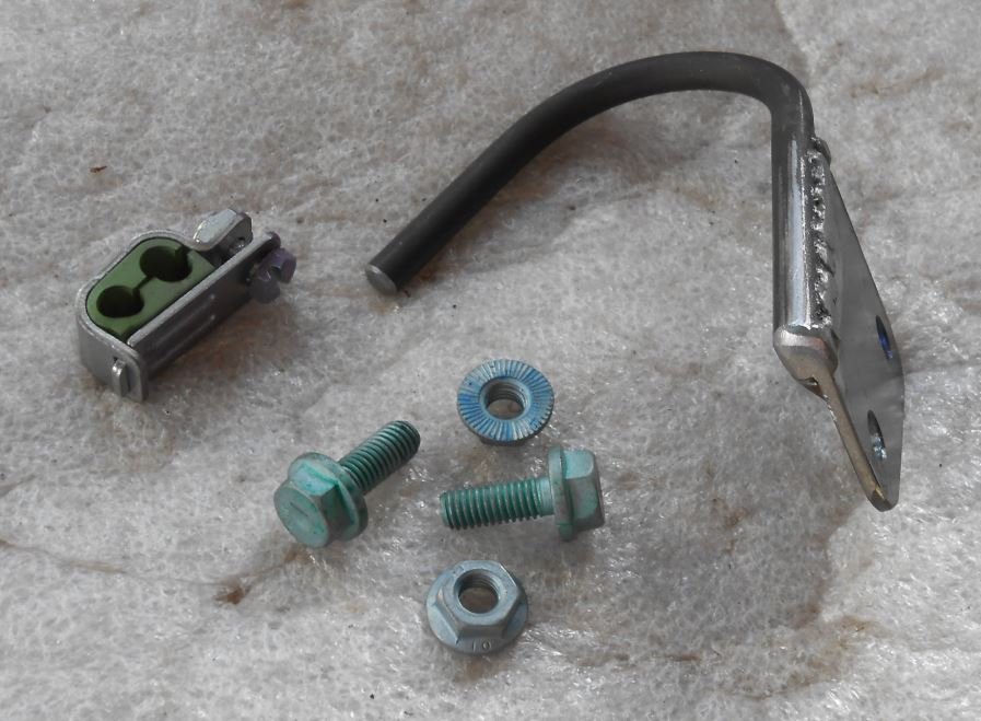

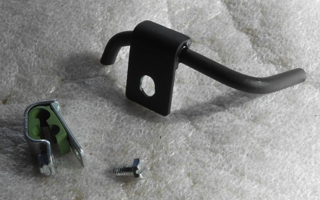

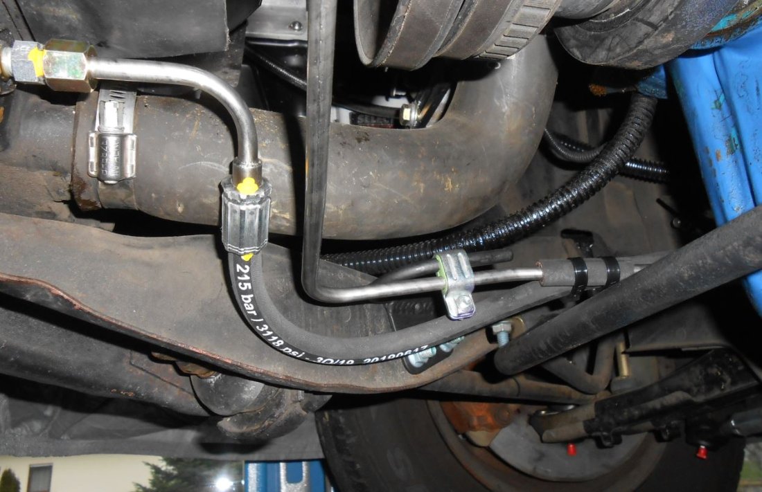

Und für die Fixierung der Getriebeölkühlerleitungen habe ich mir zwei einfache Halter gemacht.
Endgültig eingebaut werden die Ölleitungen dann hoffentlich im Laufe der Woche, sodaß ich das Auto vielleicht kommende Woche das erste Mal wieder anlassen und die verbleibenden Kleinigkeiten machen kann.

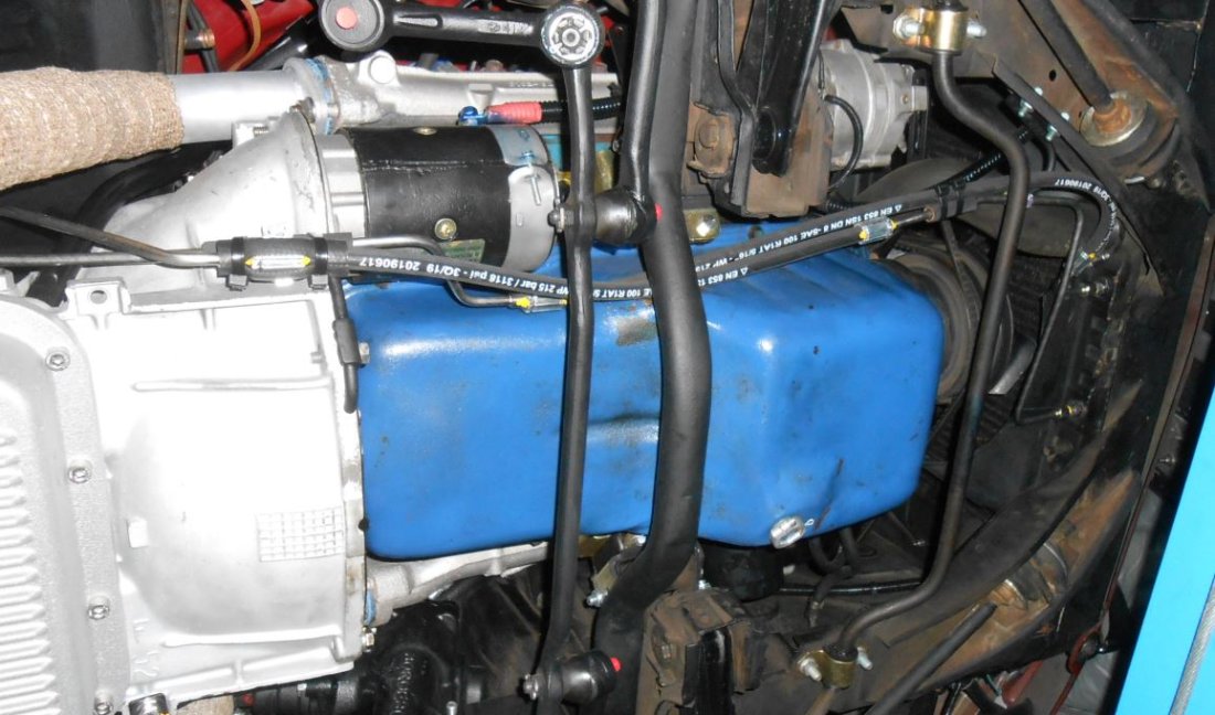

So, die Ölleitungen incl. der beiden Halter sind nun auch drin. Ist zwar alles nicht ganz so, wie ich's mir vorgestellt hatte, aber mit den Teilstücken der Leitungen, die ja nicht gepasst hatten, war leider keine andere Verlegung möglich.
Also mein Rat:
Falls also einer von Euch mal ein AOD Getriebe in einen 67' Mustang verpflanzen will, sollte er evtl. lieber nicht die Leitungen von Classic Tube
(Teilenummer MUT1023-SC) verwenden, sondern nach anderen Ausschau halten, die hoffentlich dann besser passen - oder noch besser - die Ölleitungen von Anfang an gleich komplett selber anpassen.
