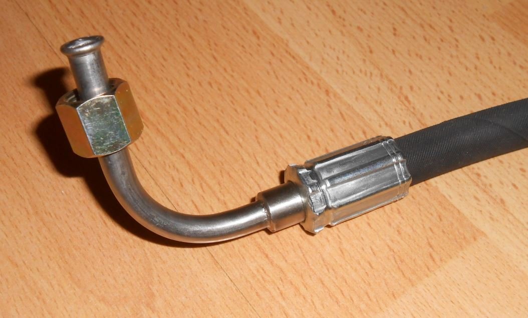

Hatte je erwähnt, dass die in USA bestellten Ölleitungen nicht passten und ich diese zum passend machen zersägt hatte.
Hab mir dann Edelstahlfittings für nen DN8 Hydraulikschlauch gedreht ...
... die ich bei Schweißerei Michel in Nürnberg (Illesheimer Str.) dann auf die Leitungsstücke hab lasern hab lassen - das Ergebnis gefällt mir sehr gut.
Mit der Schweißerei hab ich bisher nur gute Erfahrungen gemacht wenns um Edelstahl und Alu geht - bisher immer WIG, diesmal eben per Laserschweißen.
Hab nun alles zusammen, um am Wochenende die Hydraulikleitungen anzupassen und zu verlegen.
Werde weiter berichten.

Ölleitungen sind nun verpresst:
Einbau dann hoffentlich am kommenden Wochenende.
Werner

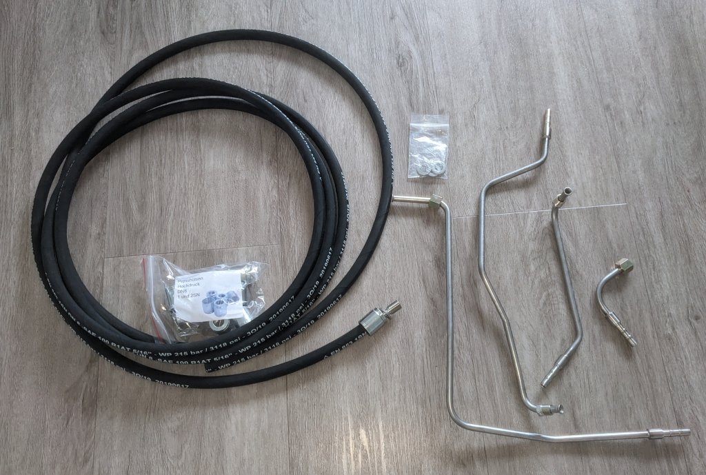

So, die Ölleitungen incl. der beiden Halter sind nun auch drin. Ist zwar alles nicht ganz so, wie ich's mir vorgestellt hatte, aber mit den Teilstücken der Leitungen, die ja nicht gepasst hatten, war leider keine andere Verlegung möglich.
Also mein Rat:
Falls also einer von Euch mal ein AOD Getriebe in einen 67' Mustang verpflanzen will, sollte er evtl. lieber nicht die Leitungen von Classic Tube
(Teilenummer MUT1023-SC) verwenden, sondern nach anderen Ausschau halten, die hoffentlich dann besser passen - oder noch besser - die Ölleitungen von Anfang an gleich komplett selber anpassen.
That's it for today...
Werner
