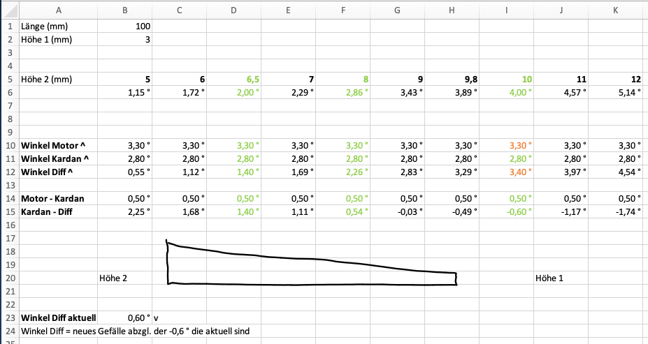

Hab heute mal etwas rumgerechnet und mal geschaut, welches Gefälle ich mit den Keilen mit meiner Auflagefläche von 63 x 100mm erhalte
Siehe Excel-Liste...
Ausgehend vom aktuellen Diff mit -0,60° würden dann die entsprechenden Werte in Zeile 15 rauskommen (ja, auch die Zeile 14 wird sich wohl etwas ändern, wenn sich die Steigung vom Diff ändert)
Welche Höhe bzw. welche Steigung aus Zeile 5 und 6 würdet ihr bevorzugen?
Da ich die Keile eh anfertige, kann ich mich da ruhig austoben :-D

Ich denke, ich würde mich für die folgenden 3 entscheiden und durchprobieren:
Tendenz würde zum 10mm sein, da hier sowohl Motor/Getriebe als auch das Diff im selben Winkel/parallel stehen würden oder sehe ich das falsch?

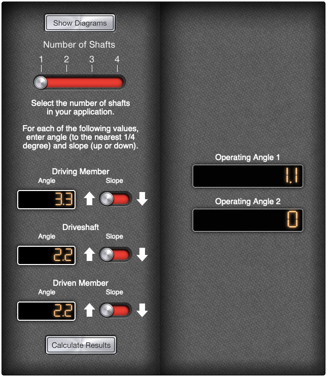

Sodala, heute meine Keile eingebaut mit 2.69°
Sogar die Positionshülse zur Zentrierung des Diffs auf den Blattfedern angefertigt und verlängert, sitzt nun schön satt und zentriert auf den Keilen.
ABER:
- Geräusch bleibt zwischen 40-70 mph bestehen, wenn man minimals aufs Gas tippt.
- das U-Bahnbremsen ist nahezu weg (gefühlt)
- gefühlt sind auch die kleinen Vibrationen, die ich hatte, weg
Nun komme ich auf folgende Werte:
Viele Grüße,
Tobi
