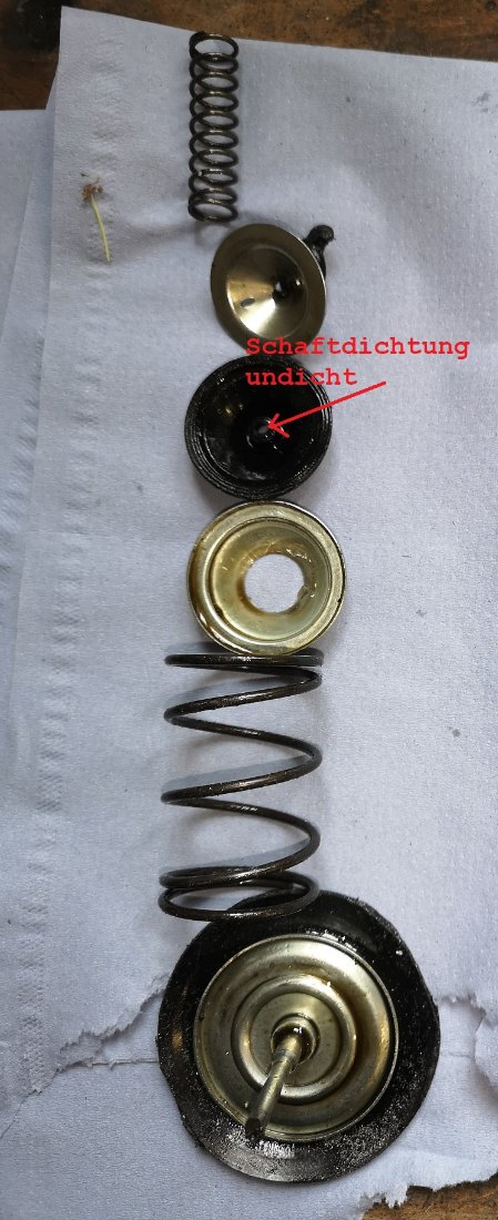

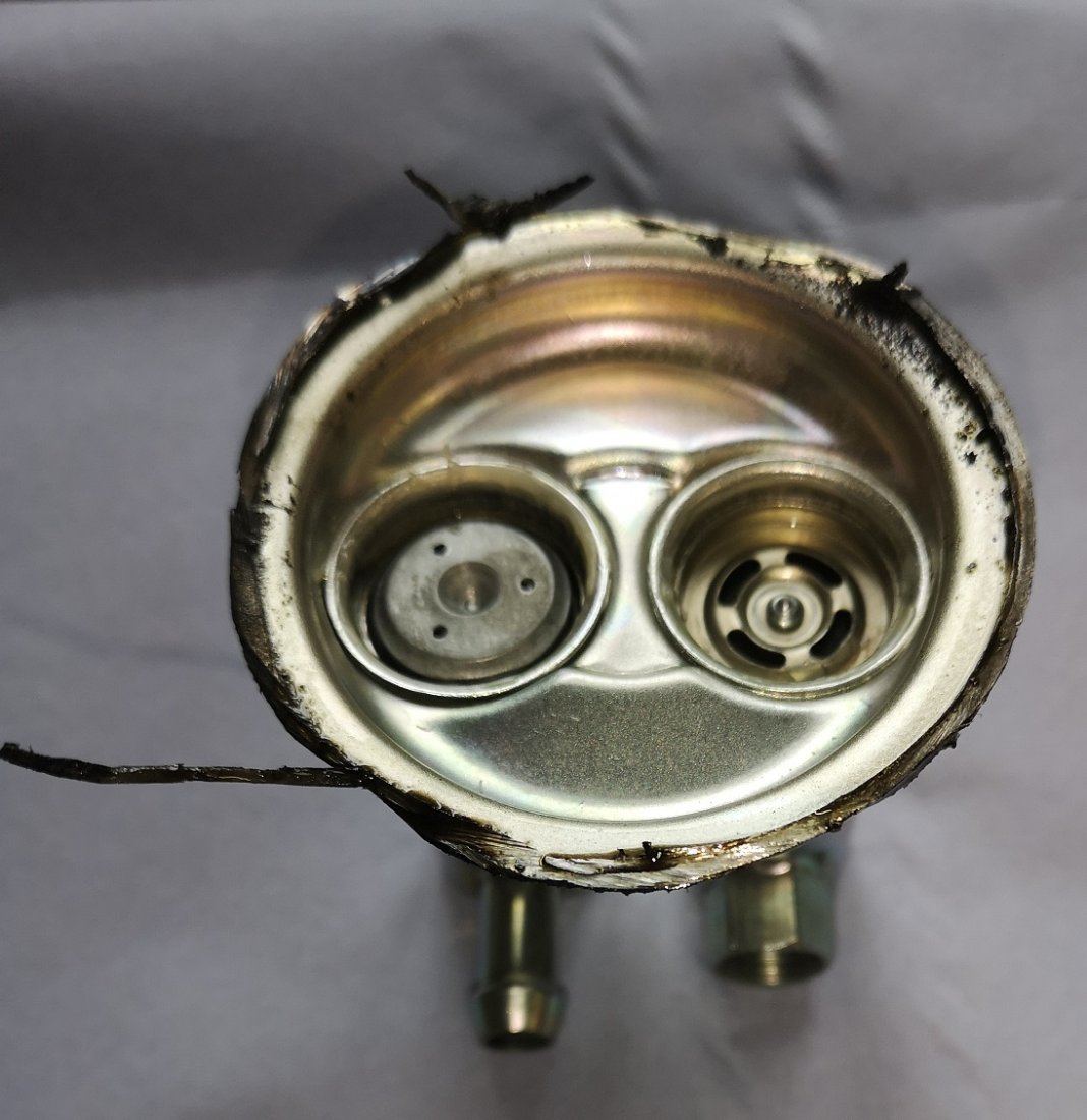

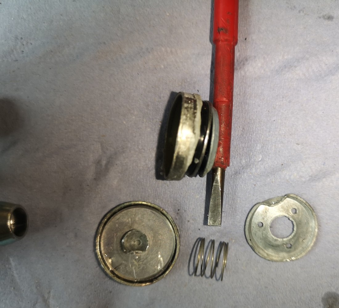

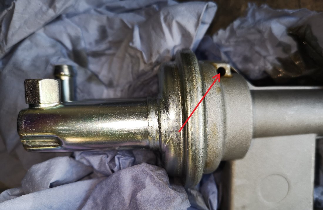

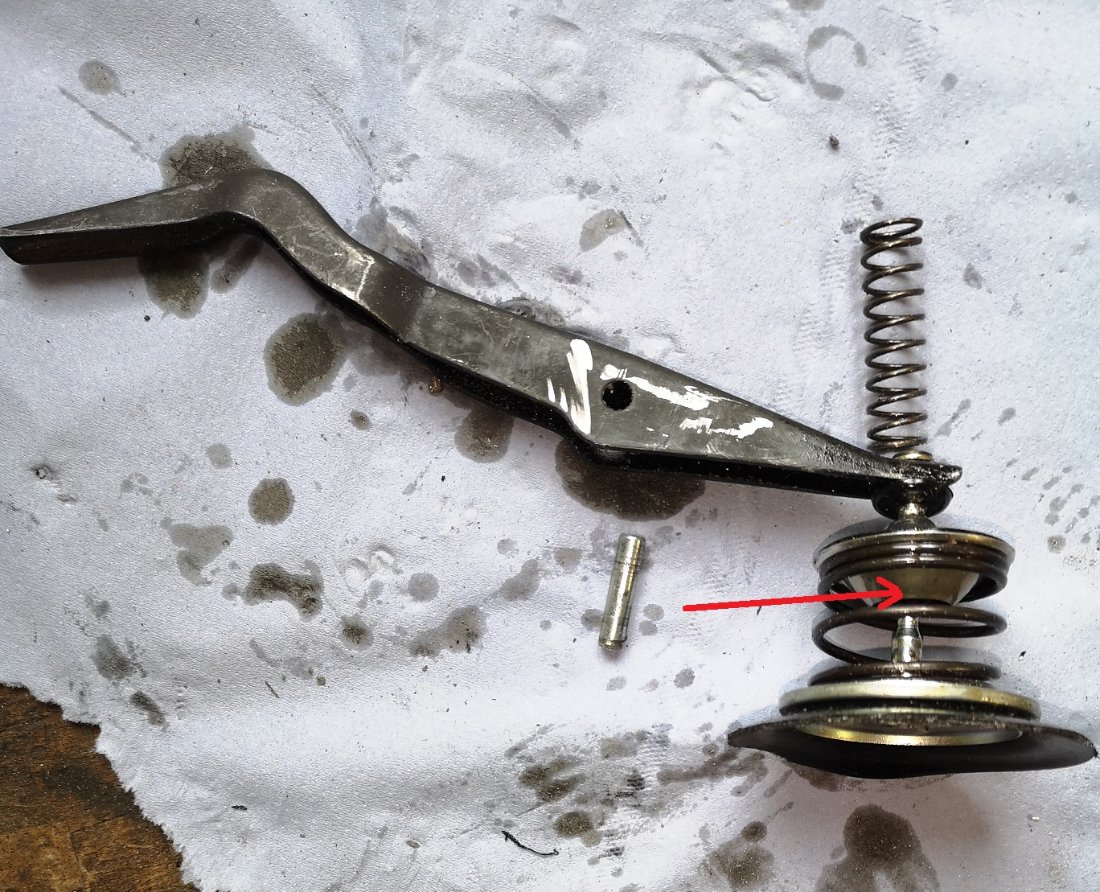

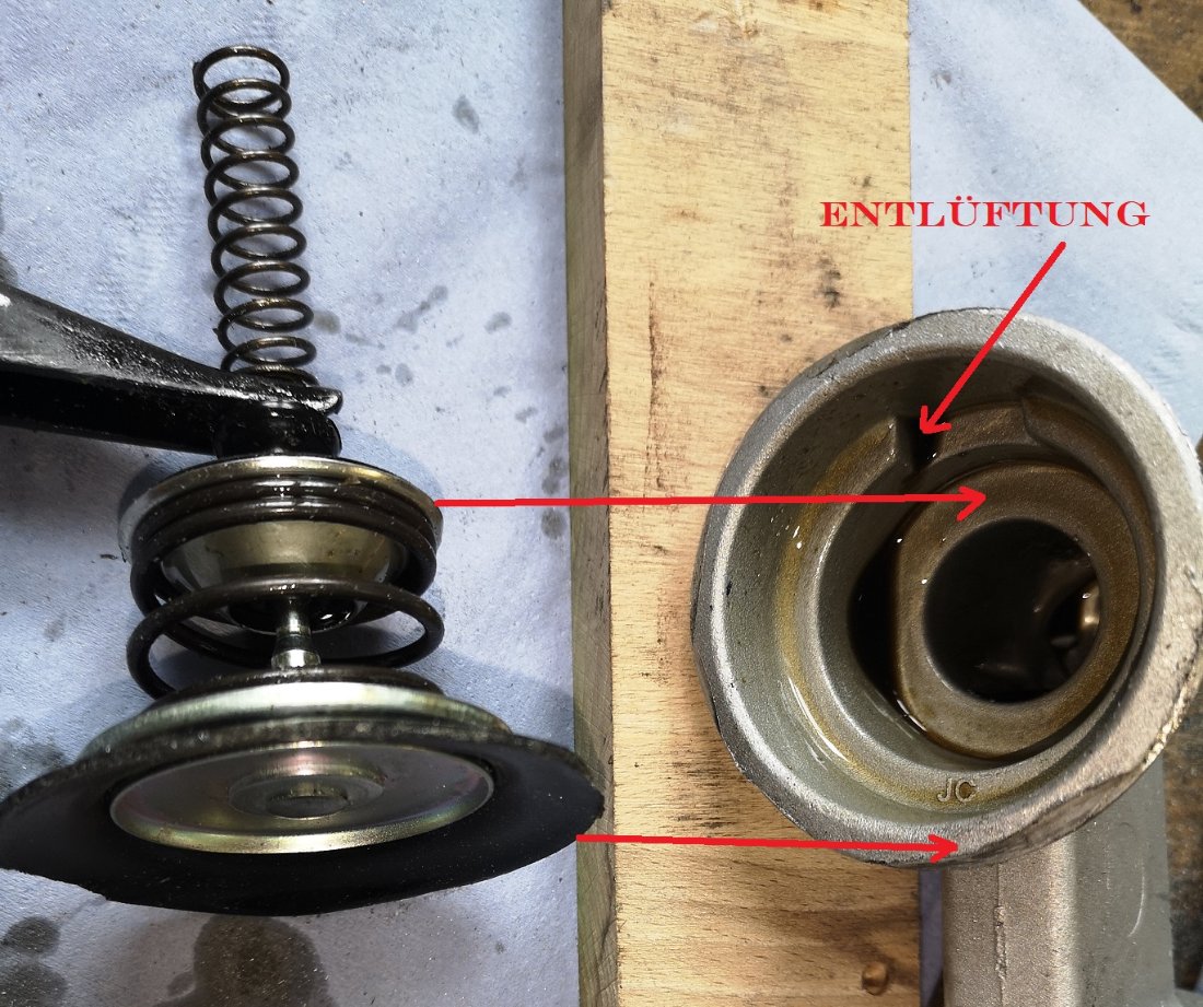

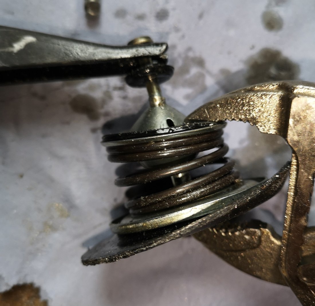

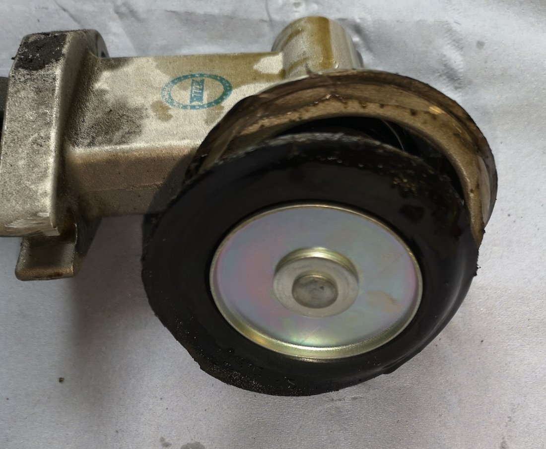

So, heute war Basteltag. Habe die alte Benzinpumpe zerlegt um mal zu sehen was das für ein Müll ist, ich glaube die Bilder von der Schaftdichting sind selbsterklärend.
Wen alle Pumpen so gemacht sind dann gute Nacht lange Lebensdauer. Das Gummi fühlte sich total weich an und hatte nicht wirklich mehr eine gute Passung zum Abdichten - als wäre sie nicht Ölverträglich. Die grosse Membran sah dagegen ganz gut aus.
Noch nebenbei, hatte Glück - das Öl spritzte genau auf den Ölfilter, hintendran ist direkt das Abgasrohr vom Fächerkrümmer Zylinder 5, hätte auch abfackeln können die Karre.
Vielen Dank für Eure Unterstützung, lasse es Euch wissen wenn es was Neues gibt.
Viele Grüsse, Jürgen
Hier am ersten Bild sieht man wo das Öl bei jedem Hub herausgespritzt hat - nicht wie zuerst gedacht am Dichtungsrand.
