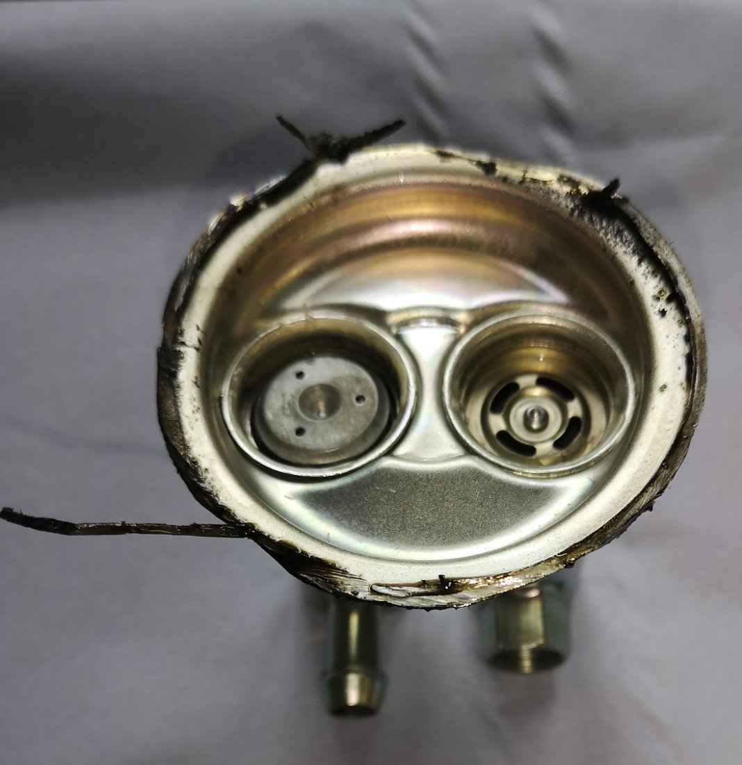

So, heute war Basteltag. Habe die alte Benzinpumpe zerlegt um mal zu sehen was das für ein Müll ist, ich glaube die Bilder von der Schaftdichting sind selbsterklärend.
Wen alle Pumpen so gemacht sind dann gute Nacht lange Lebensdauer. Das Gummi fühlte sich total weich an und hatte nicht wirklich mehr eine gute Passung zum Abdichten - als wäre sie nicht Ölverträglich. Die grosse Membran sah dagegen ganz gut aus.
Noch nebenbei, hatte Glück - das Öl spritzte genau auf den Ölfilter, hintendran ist direkt das Abgasrohr vom Fächerkrümmer Zylinder 5, hätte auch abfackeln können die Karre.
Vielen Dank für Eure Unterstützung, lasse es Euch wissen wenn es was Neues gibt.
Viele Grüsse, Jürgen
Hier am ersten Bild sieht man wo das Öl bei jedem Hub herausgespritzt hat - nicht wie zuerst gedacht am Dichtungsrand.

Wollte nur kurz anmerken das sich RSB bei mir gemeldet hat nachdem ich dem Support eine kurze Info zu dieser Pumpe mit dem Verweis auf diesen Thread gegeben habe.
RSB hat wohl Carter aus dem Angebot genommen und ist jetzt bei Airtex. Die Pumpe mit der ich Probleme hatte ist von Delphi. Er sagte aber das es fast keine Beanstandungen bei diesen gab / gibt. Ursachen könnten irgendwelche Zusätze im Motoröl sein - weiss aber keiner und die Hersteller antworten eben so wie es die Amis machen - gar nicht....
Heisst für mich - Augen auflassen und immer mal nachkontrollieren.
Gruss, Jürgen
