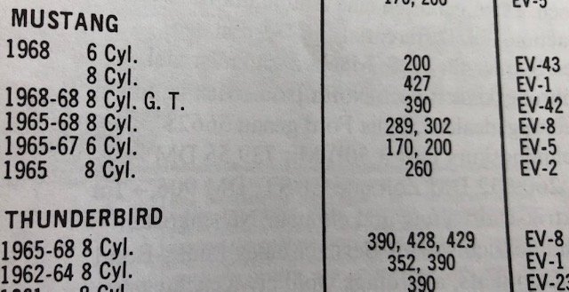

Passen ist eine Sache, soweit ich das sehe, 19mm unten und 12,5mm oben.... die Funktion oder der Flow ist wichtig.
Sieht auch mit den Löchern und dem Teile-Nachsatz EB eher wie heutige EV250 oder EV261 aus.
Original war EV8 für den gängigsten V8.
- IMG_3183.jpg (52.94 KiB) 1471 mal betrachtet
(Ford Autolite Shoptips)

Das ist natürlich korrekt!
Interessant ist dabei, dass das Standard PCV als passend für alle V8 bei RSB verkauft wird. Abgesehen davon, dass das ding die Wertigkeit von schimmeligem Brot hat und alles andere als vertrauenswürdig aussieht.
Sieht man schon wieder wie wertvoll die Diskussionen hier schnell werden. Ich habe mal ChatGPT in der Deep Research Version befragt. Tatsächlich nennt es für meinen 351c 2V das passende PCV (EV-68), nennt die Werte des PCVs und schlägt sogar Alternativen mit vergleichbaren Werten vor (EV-98).
