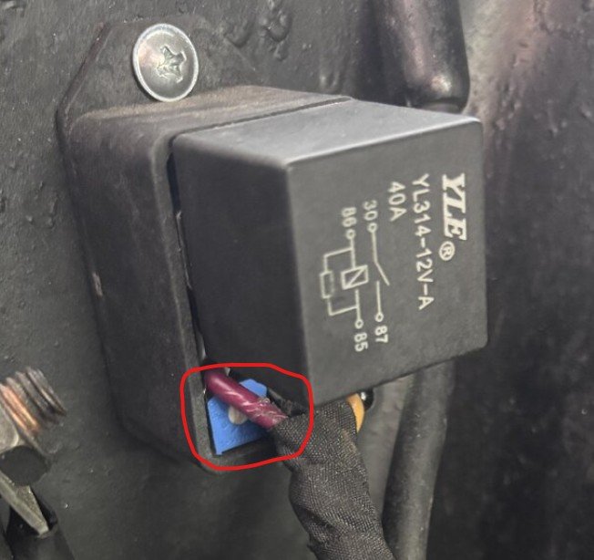

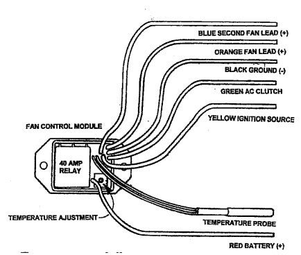

Hab gerade Mal geschaut was das für ein Set ist, scheint dieses hier zu sein (https://www.rockauto.com/en/moreinfo.ph ... =0&pt=2180)
Das ist sowohl über das blaue Potentiometer einstellbar als auch über die Zündung gesteuert. Ich würde einfach die Verkabelung prüfen bevor alles rausgeruppt wird.
Anbei ein Schaltplan eines vergleichbaren Modul.
- Derale 16759 - Adjustable Fan Controller (Old Instructions).jpg (30.93 KiB) 1124 mal betrachtet

Moin Carl,Kalle hat geschrieben: ↑Do 24. Jul 2025, 13:41 Hab gerade Mal geschaut was das für ein Set ist, scheint dieses hier zu sein (https://www.rockauto.com/en/moreinfo.ph ... =0&pt=2180)
ja, dass könnte dieses System sein. Allerdings erschließt sich mir noch nicht, wie und wo ich da was einstellen kann!?
Paul

weiße Einstellschraube (kleine Schlitzschraube) auf blauer Grundplatte.
Harry
Harry
