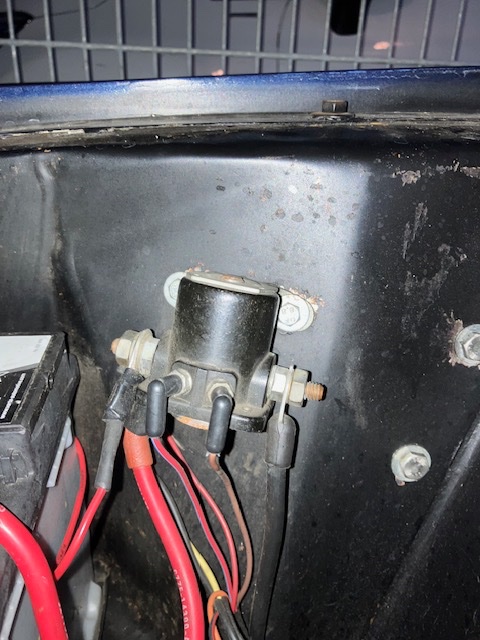

Ich glaube nicht, daß es egal ist, auf welcher Seite am Starterrelais die Kabelzuführungen sind, wenn ich mir das so ansehe. Zwar zieht die Verbindung Zündschloß/S = Start immer über die Spule den Anker hoch, aber zumindest zum "Jumpen" ist das Bat+ Kabel besser auf der linken Seite.
Mach mal ein neues Bild, wie das jetzt aussieht bei Dir.

T5owner hat geschrieben: ↑Fr 7. Nov 2025, 21:45 Ich glaube nicht, daß es egal ist, auf welcher Seite am Starterrelais die Kabelzuführungen sind, wenn ich mir das so ansehe. Zwar zieht die Verbindung Zündschloß/S = Start immer über die Spule den Anker hoch, aber zumindest zum "Jumpen" ist das Bat+ Kabel besser auf der linken Seite.
Hey Wolfgang,
also bei mir geht und ging auch vorher das Batterie + Kabel auf die linke Seite und auf der rechten Seite geht das Kabel (rot) Richtung Anlasser.
Hier ein Foto, noch mit dem alten Kabel.
Vermutlich verwirrt die rote Farbe des Kabels? So habe ich es wieder verbunden.

Die End-Isolierung beim roten Kabel ist aber nicht besser geworden.
Der kürzeste Weg ist bei jeder Verschlechterung der anderen Masseverbindungen unten ....direkt zur Seitenwand oder zum Halter von dem Starterrelais.
Gönn Dir ein neues Kabel mit Isolierung (siehe in meinem Bild oben), sonst brutzelt es irgenwann wieder ähnlich.
