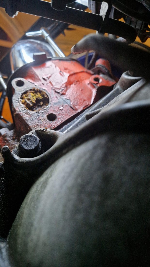

Aber es ließ mir keine Ruhe, dass trotz der vergangenen Überholungen mit entleertem Kühlsystem immer noch täglich ein Tröpfchen Kühlwasser seinen Weg auf den Garagenboden fand. Immer im hinteren Bereich und es war immer ein Tröpfchen am Hosenrohr auf der linken Seite.
Manchmal will man es ja nicht wahr haben, aber ein prüfender Blick von unten nach oben zeigte am linken Zylinderkopf einen mit Dichtmasse zugeknödelten Froststopfen. Offensichtlich, so wie das aussah, war das auch schon seit Jahren so. Im vergangenen Sommer hatte ich so viel Stress mit dem Kühlsystem, dass mir dieses kleine Detail entgangen war.
Ja nun. Also kein Öl eingefüllt, sondern den vergammelten Stopfen aus dem Kopf geholt und gleich wieder mal eine Bestellung abgeschickt. Neue Stopfen in Messing plus - falls der Einbau bei montiertem Zylinderkopf nicht gelingt - Reparaturstopfen aus Gummi sind unterwegs.
Ich werde mir aus einem Stück Flachstahl und zwei Schrauben ein Einziehwerkzeug bauen, um den Stopfen einzupressen. Gut, dass mein betagter Nachbar ein schönes Stück Flachstahl in seiner Krümelkiste hatte.
Bis zur Lieferung ist dann jetzt erstmal wieder Pause. Eins nach dem anderen, en dag i taget, wie wir hier sagen.

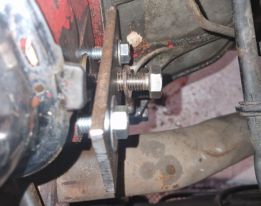

So, der Frost ist nach 7 Wochen dem Tauwetter gewichen und die neuen Froststopfen sind längst da. Da habe ich mir heute ein einfaches Werkzeug gebaut, um einen neuen Froststopfen am ZK einzupressen.
Die beiden Gewindebohrungen oberhalb und unterhalb des Stopfens hatten leider nicht dieselbe Größe, es war einmal 3/8" UNC und einmal 7/16" UNC, aber ich hatte passende Schrauben mitbestellt und zum Eindrücken eine M12-Schraube. Dazu ein Stückchen Flacheisen und los gings.
Mir ist es gelungen, den Stopfen einzusetzen; auf dem letzten Stück Weg hat er sich aber doch am unteren Ende recht stark reingezogen, er sitzt also schief, wenn auch sehr stramm. Ich werde das jetzt beobachten. Wenn es nicht halten sollte, weiß ich ja jetzt, wie ich ihn schnell ersetzt bekomme und habe mir auch was überlegt, wie ich das beim nächsten Mal mache, dass er sich nicht schief ziehen kann. War ein Anwendungsfehler von mir, die Idee an sich ist gut (kam von einem User im Vintage Mustang Forum).
Damit komme ich jetzt so langsam wieder zum Ausgangspunkt dieser Renovierung zurück. Heute habe ich dann Motoröl eingefüllt (erstmal nur 4,5 Liter), dann einen Teil Kühlwasser - das was noch da war und sauber war - und etwa einen halben Liter ATF-Öl in die Servolenkung. Jetzt will ich erstmal sehen, dass alles statisch dicht bleibt, dann wird als nächstes neues Kühlwasser angemischt und eingefüllt, danach soll der Motor dann mal gestartet werden samit Komplett-Befüllung der Servolenkung. Die Batterie hängt schon am Ladegerät.
Morgen (Sonntag) habe ich Besuch, da wird nichts passieren, aber ich werde nach austretenden Flüssigkeiten gucken.
Zur Servolenkung: entlüftet die sich, wenn ich die Lenkung bei angehobenem Vorderwagen betätige? Ich denke nicht, dass dabei die Lenkkraft ausreicht, um das Steuerventil zu aktivieren.

Das System entlüftet sich komplett von alleine, durch mehrmaliges Lenkraddrehen. Mach ruhig bei stehendem Wagen, das Steuerventil regelt garantiert, wenn es okay ist! Mit Widerstand stehender Reifen erst Recht!

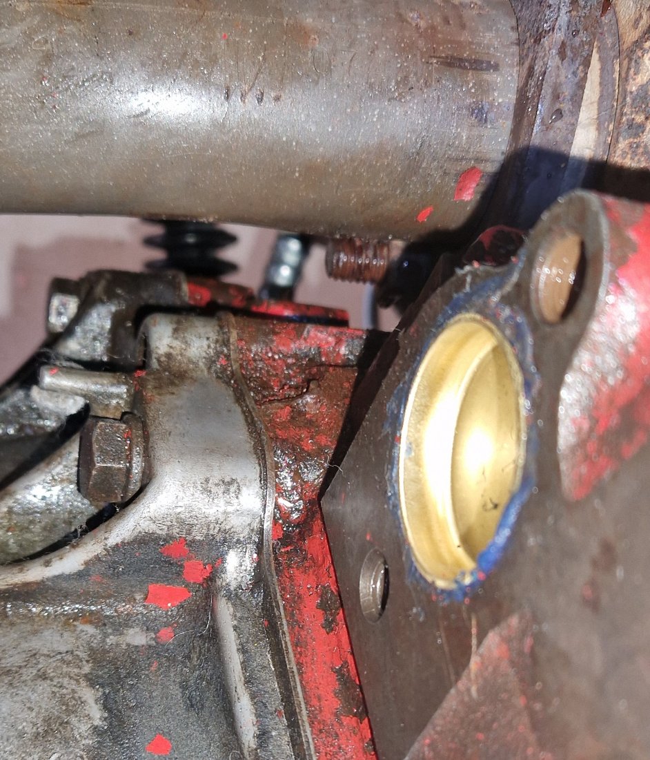

AAAber: die Sache mit dem Froststopfen muss ich nochmal machen. Der sitzt eben doch so schräg drin, dass er nicht das Wasser hält, obwohl das System nicht mal ganz voll ist und der Motor nicht gestartet wurde.
Wird morgen erledigt, da hilft kein Jammern. Und den nächsten Stopfen setze ich dann mit einer nochmal verbesserten Methode ein, ich weiß schon, was kacke war.

Du bekommst den Messingstopfen normalerweise an dieser Position reingedrückt. Deine Idee ist schon richtig - jedoch sollte der Stopfen ein wenig "geführt" werden. Ich habe mir damals eine Ronde gedreht, die in den Froststopfen passte - dadurch war er gut geführt.
Wenn es nicht klappen will, gibt es auch schraubbare Stopfen - als Provisorium gedacht, halten die ewig.... :lol: (z.B. https://www.moparshop.com/Froststopfen-flexibel-1-3-4in)

Vielen Dank; heute habe ich den neuen Froststopfen einigermaßen mühsam wieder ausgebaut und nochmal einen neuen eingesetzt, dieses Mal so, dass ich ein kleines Stück Flacheisen zum Verteilen der Kraft eingeschoben habe zwischen Stopfen und Druckschraube. Nun sitzt er gerade in der Bohrung. Als zusätzliche Sicherung habe ich dann aber doch noch einen Hauch Hylomar aufgelegt.
Ein paar Liter Wasser habe ich wieder aufgefüllt, damit der Stopfen von Wasser umspült ist; wenn das morgen an der Stelle immer noch trocken ist, fülle ich diese Woche komplett auf und wecke den Motor aus dem Winterschlaf. Es ist ja noch genug zu tun, bis der Gaul wieder einsatzbereit ist.

Kühlung: der Froststopfen hält dicht, die neue WaPu auch; ein oder zwei Schlauchschellen müssen mal noch justiert werden. Aber: sonst dicht!
