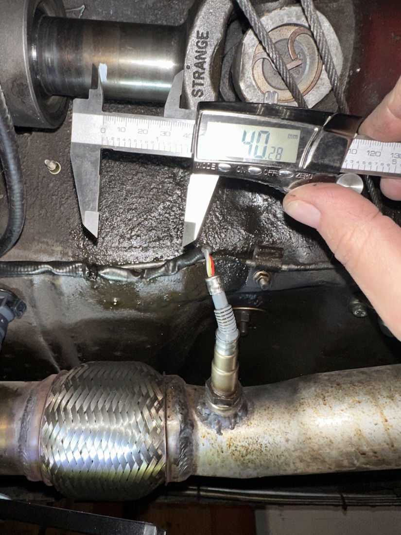

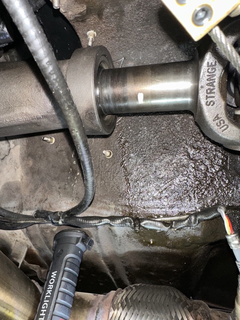

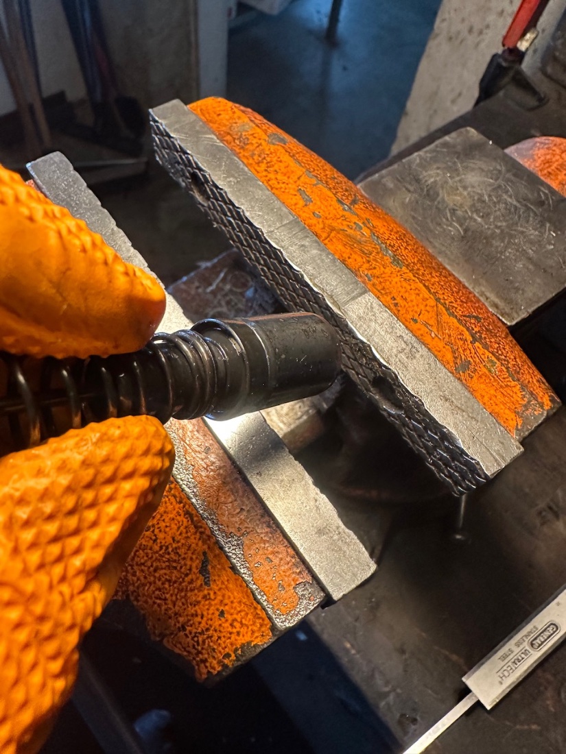

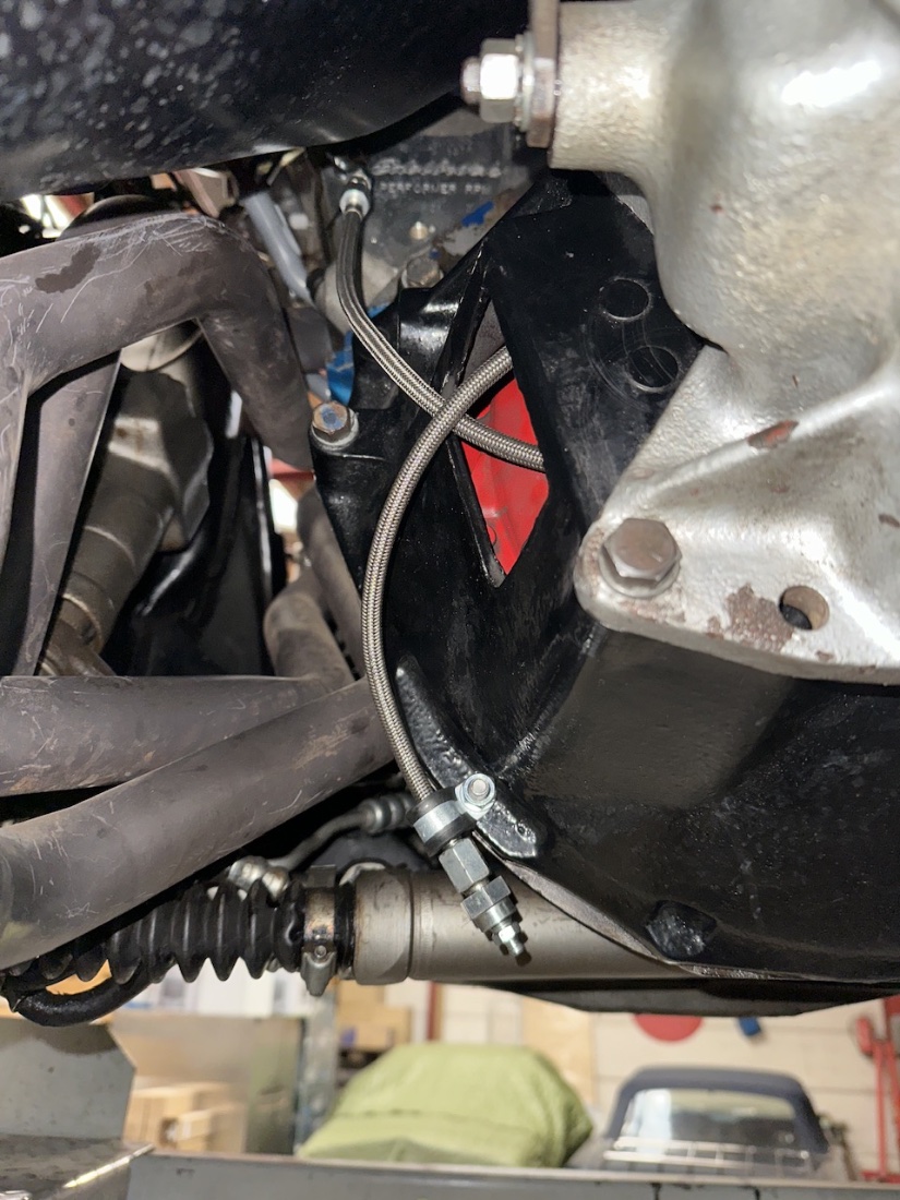

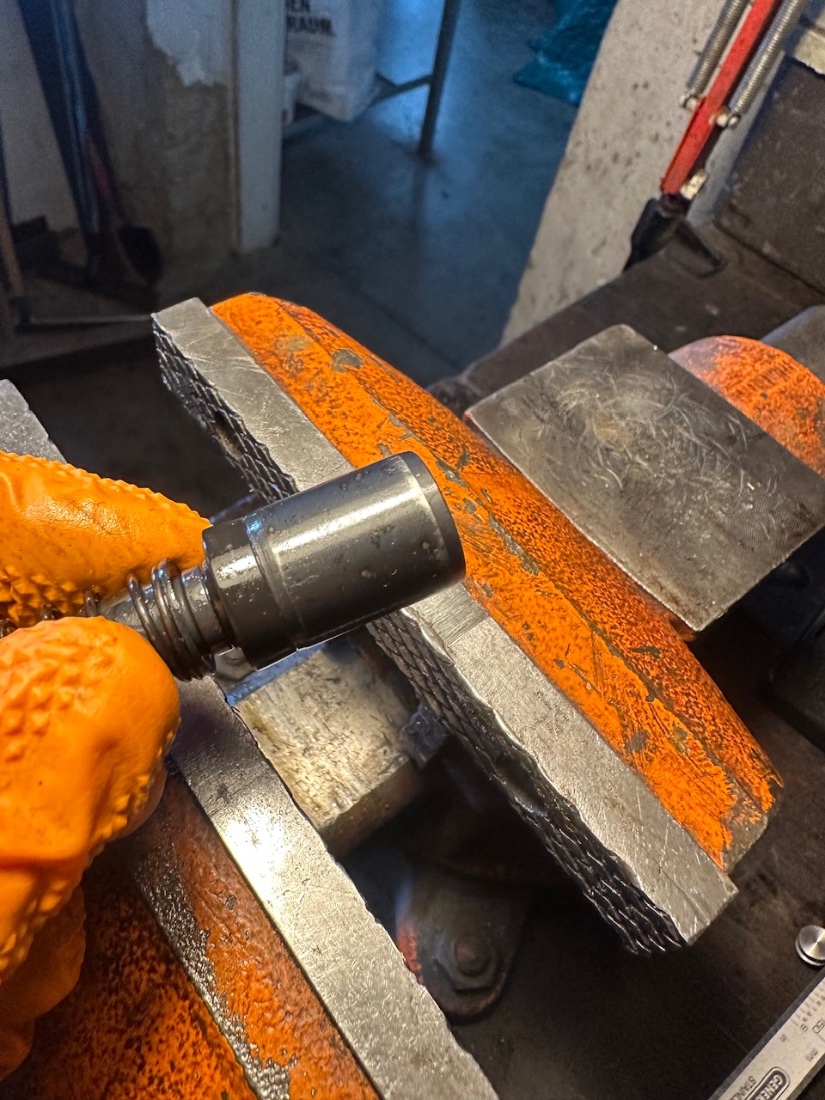

Und hier noch ein paar Bilder
Lg abudi
Lg abudi
- IMG_1696.jpeg (289.79 KiB) 1497 mal betrachtet
- IMG_1695.jpeg (335.12 KiB) 1497 mal betrachtet
- IMG_1694.jpeg (386.64 KiB) 1497 mal betrachtet

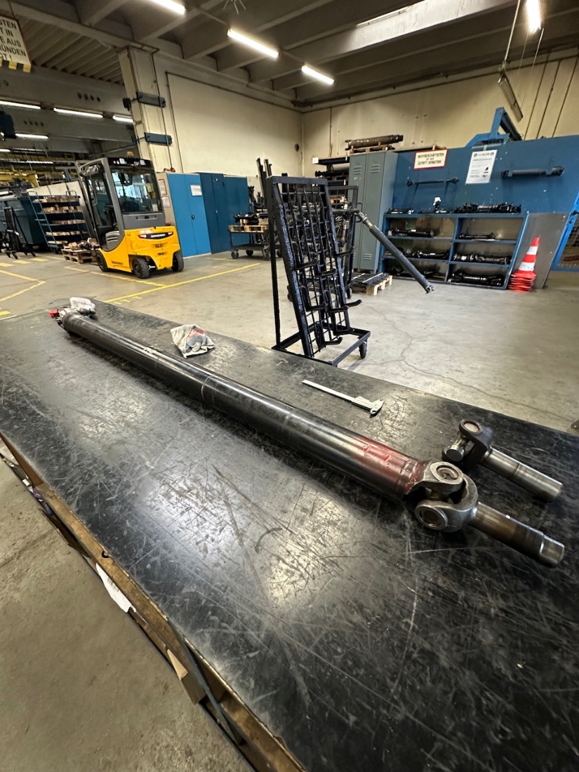

- Beiträge: 5933
Re: hydrauschische Kupplung
Leider kann ich nicht berichten ausser dass ich auf die Kardanwelle warten muss. Ist vor ostern leider nicht fertig geworden.

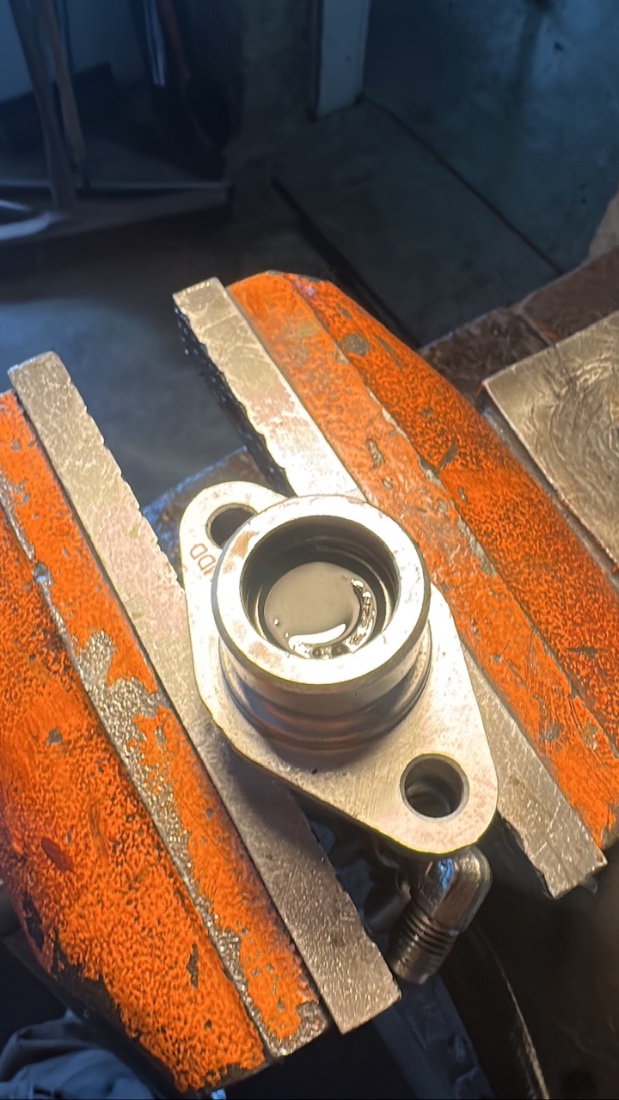

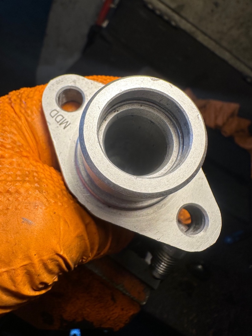

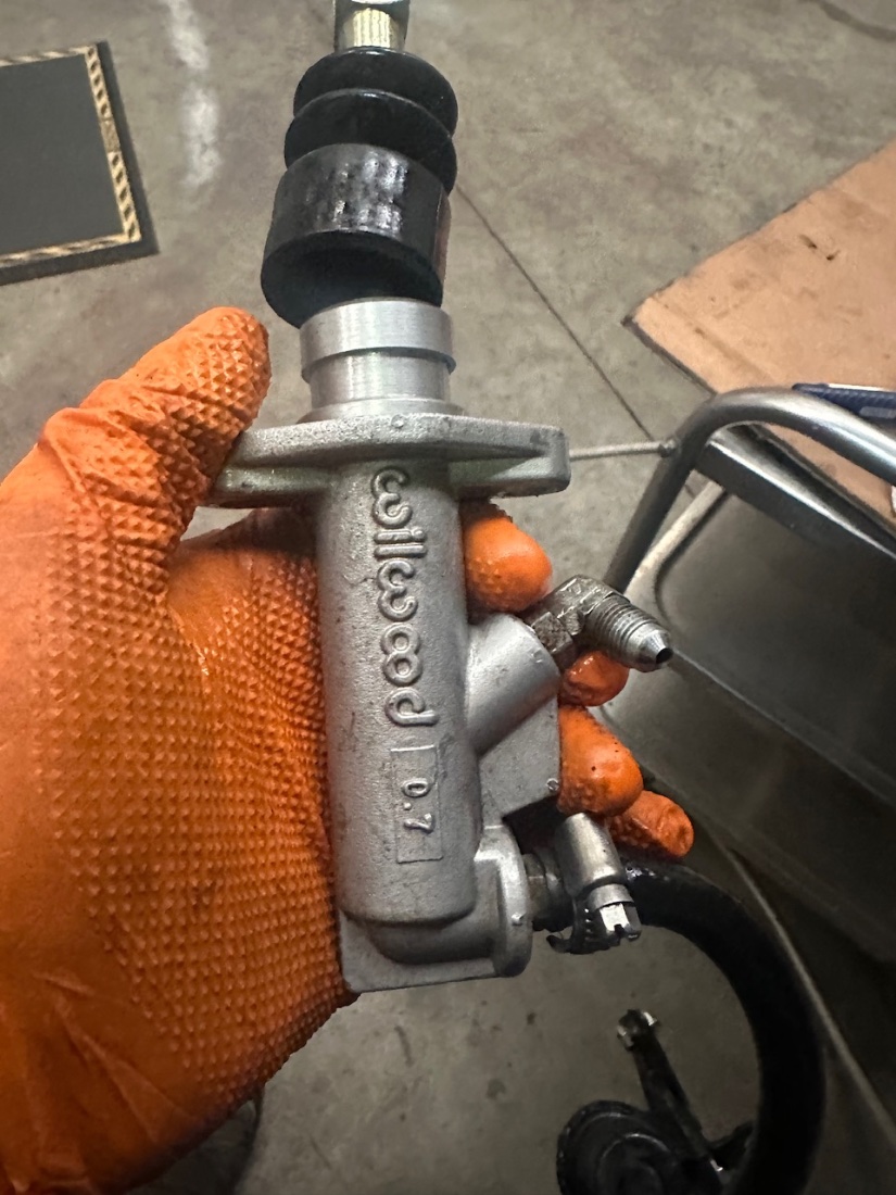

- Beiträge: 5933
Die kardanwelle ist nun endlich passend und die Probefahrt war auch semi-erfolgreich.
Leider trennt die Kupplung nicht völlig also musste ich wieder das ausrücklager nachstellen. Also raus und dann wieder rein mit dem erfolg das es wieder nicht gepasst hat.
Als meine Frustration am Höhepunkt war habe ich michael angerufen und der hat mit auf den Geber aufmerksam gemacht. Was soll ich sagen , er hat recht gehabt. Alo schnell ausgebaut und inspiziert.
Jetzt ist der neue bestellt und ich hoffe das es jetzt endlich klappt.
- IMG_1849.jpeg (217.46 KiB) 1135 mal betrachtet
- IMG_1844.jpeg (260.32 KiB) 1135 mal betrachtet
- 86C9E61E-3A0C-4F81-8D70-BC5D27C59323.jpeg (216.36 KiB) 1135 mal betrachtet
- IMG_1848.jpeg (315.3 KiB) 1135 mal betrachtet
- IMG_1847.jpeg (342.04 KiB) 1135 mal betrachtet

es war ein bisschen ruhiger in den letzten wochen weil ich auf teile gewartet habe und weil ich paragleiten war.
den neuen Kupplungszylinder habe ich aufgewertet von 0.7 auf 0.75 und dann alles wieder zusammengebaut.
leider wieder ein Niederlage. die Kupplung hat nicht weit genug aufgemacht um eine Trennung zw motor und getriebe herzustellen.
also eine neue Kupplung bestellt und den ganzen sport rennkupplungs scheiss rausgeschmissen.
von Rockauto eine 3 finger Kupplung bestellt und eingebaut. jetzt funktioniert es endlich.
leider ist das rausrücklager im arsch und macht sehr viele Geräusche also muss ich das getriebe nun zum 7 oder 8 mal ausbauen.
ich sags euch, dieser dreck mit den hydraulischen ausrücklager ist echt zum vergessen!

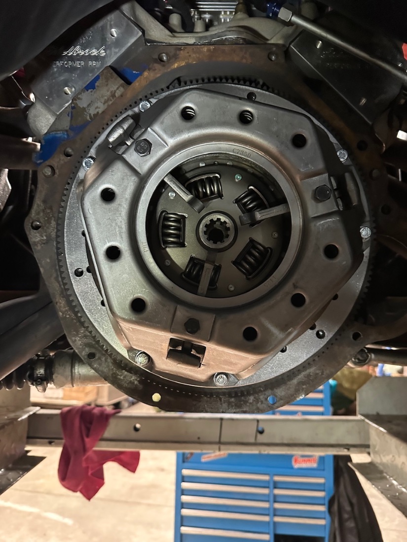

- Beiträge: 5933
Mit dieser Standard Kupplung ging alles
- IMG_1933.jpeg (283.54 KiB) 922 mal betrachtet
