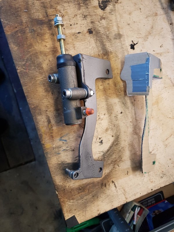

Damals habe ich bei meinen Umbau, Geber und Nehmerzylinder vom Lada Niva genommen, ca 25€ damals, das funktioniert seit knapp 10 Jahren problemlos.
Für den Nehmerzylinder habe ich einen Halter gebaut, der ans Getriebe geschraubt wird und die orginale Kupplungsgabel betätigt.

Braunschweiger hat geschrieben: ↑Mi 29. Jul 2026, 18:06 Damals habe ich bei meinen Umbau, Geber und Nehmerzylinder vom Lada Niva genommen, ca 25€ damals, das funktioniert seit knapp 10 Jahren problemlos.
Eine super Lösung, genau nach meinem Geschmack!
Ich stehe so gar nicht auf diese Hydraulischen Ausrücklager :roll:
Deine Lösung ist simpel, mit günstigen Großserienteilen umgesetzt und ohne sichtbare Spuren zurückrüstbar.
Und wenn das bereits fast 10 Jahre läuft, alles richtig gemacht. ;)

Wie geschrieben, einfache Serienteile.
Es wird immer gewarnt, den Geberzylinder in der Spritzwand direkt zu lagern, bei mir ist der Geberzylinder mit einer Verstärkungsplatte an dem Pedalbock verschraubt, da bewegt sich nichts.
Die fette Helperspring flog wieder raus, die wird nicht benötigt.
