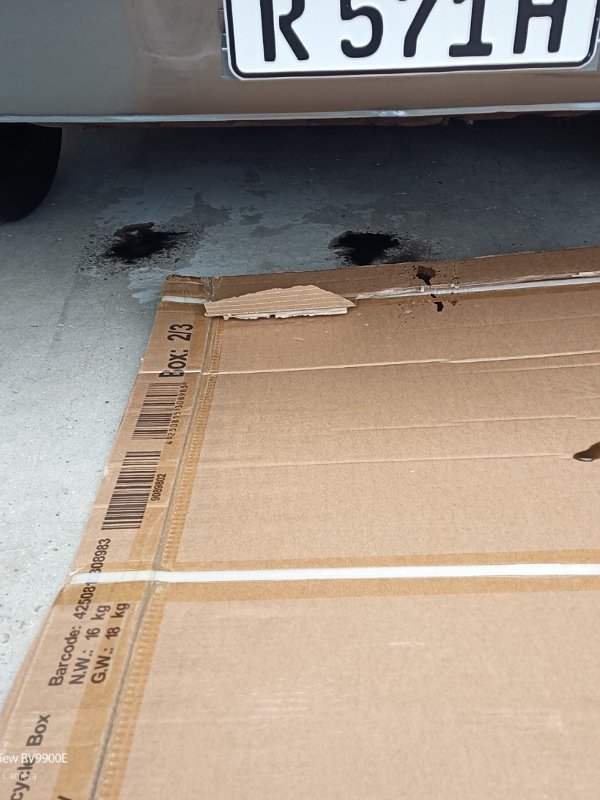

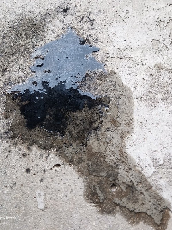

Hallo Mustang Fans
habe heute, nach ein paar Tagen Standzeit (4-5 Tage) in der kalten Garage, den Motor angelassen.
Aus dem Auspuff und dem Endtopf tropft Wasser mit russ/Öl??...und nicht gerade wenig...ist das normal...soll ich den Mal länger laufen lassen und dann gucken...ist m.E. echt viel Wasser...oder hat mir da vielleicht einer Wasser anstatt Öl nachgefüllt????
Kann es sein das Löcher im Endtopf sind damit das Wasser da abläuft??
Hier ein paar Fotos
Bitte um Eure Hilfe,
Danke vorab
SG Marick
Hier ein paar Fotos
Danke vorab
SG Marick

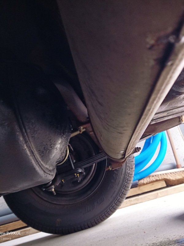

Re: was kommt da aus meinen Auspuff...
... hier noch ein Foto...
Wenn Du den mal richtig heiß fährst ist alles weg, mach Dir mal keine Sorgen, ist normal, bei den Temperaturen und der Endschalldämpfer x Meter von Motor weg ist, Kondenswasser!!!
o.k, Danke....bin Mal ein paar Minuten um den Block gefahren...zuletzt kam nix mehr raus... das mit den Löchern im Endtopf habe ich jetzt auch im Netz gefunden...manchen sagen OK und manche raten ab...beim Fahren von kurzen Strecken gibt's scheinbar so viel Kondenswasser im System...das das wohl normal ist. An der Stelle gammelt mir der Endtopf dann aber auch schneller weg.
Um Ruhe zu haben müsste ich dann auf Edelstahl unrüsten, oder? Mal sehen wenn ich morgen nochmal den Motor laufen lasse ob dann wieder so viel Wasser kommt...
Mit ein bisschen um den Block fahren ist es nicht getan! Du müsstest das Auto schon mal richtig heiß fahren, das Wasser verdunstet ja nicht bei einem lau waren Endtopf, sondern bei … Grad, also heiß fahren. Kann teilweise einen halben Eimer Wasser bei Kunden beim Endschalldämpfer wechseln raus schütten, Schockt mich nicht!
Hallo Marick,marick hat geschrieben: ↑Sa 3. Dez 2022, 16:29 o.k, Danke....bin Mal ein paar Minuten um den Block gefahren...zuletzt kam nix mehr raus... das mit den Löchern im Endtopf habe ich jetzt auch im Netz gefunden...manchen sagen OK und manche raten ab...beim Fahren von kurzen Strecken gibt's scheinbar so viel Kondenswasser im System...das das wohl normal ist. An der Stelle gammelt mir der Endtopf dann aber auch schneller weg.
Schönes Wochenende
Marick
das ist völlig normal und bei einem modernen Auto nicht anders.
Da musst Du gar nichts machen. Klar rostet der Endtopf irgendwann weg,
aber dann kannst Du ihn immer noch wechseln.
Patrick
Mal eben den Motor ab und an kurz laufen lassen ist ohnehin Gift. Entweder im Winter ganz normal weiterfahren oder den Motor komplett aus lassen.
Sobald meiner für den Winter eingemottet wird ( grundsätzlich nur nach einer längeren Fahrt ) lasse ich ihn kurz abkühlen und dann werden alle Öffnungen mit öligen Lappen verschlossen. So kann keine neue Feuchtigkeit eindringen.
Trotzdem ist es natürlich normal, dass in der Start- und Aufwärmphase etwas Kondenswasser entsteht und sich seinen Weg hinten raus bahnt.
