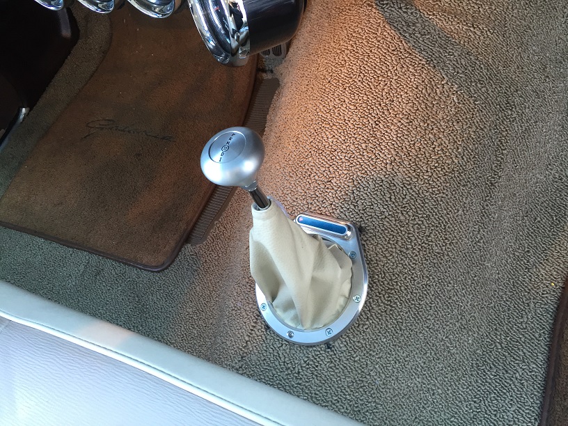

In den letzten Tagen konnte ich wieder ein paar Dinge erledigen, die mich nach den ersten Probefahrten gestört haben. Da ich auf Borgeson umgebaut habe, war auf Grund des größeren Lenkgetriebes kein Platz mehr für eine flexible Verbindung zur Lenksäule. Die starre Verbindung hat zwar funktioniert, hat aber auch eine Menge störender Geräusche der Hydraulik in den Innenraum übertragen. Nicht nur ein bisschen sondern richtig nervig. Also musste zur akustischen Entkopplung doch eine flexible Verbindung her, was nur mit einer Kürzung der Lenksäule funktioniert. Da der Wagen ein Column Shifter ist bzw. war , musste dieser zuerst auf Floor Shifter umgebaut werden, denn durch das Kürzen würde auch die Mechanik der Schaltung wegfallen.
Ich hab mir einen Shifter von Lokar für das AOD besorgt und auch eine elektronische Ganganzeige dazu. Die Verkabelung der Anzeige hat vermutlich mehr Kabel als der Rest des Autos :lol:

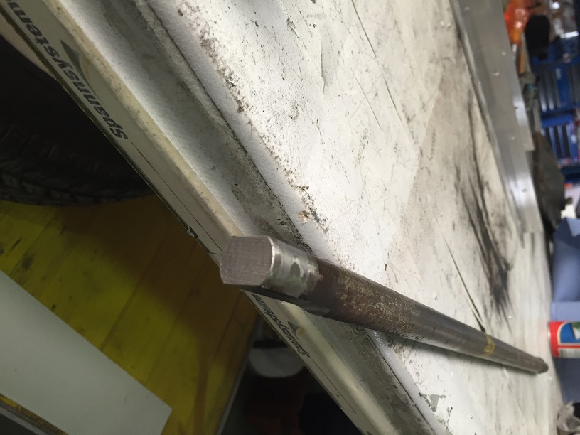

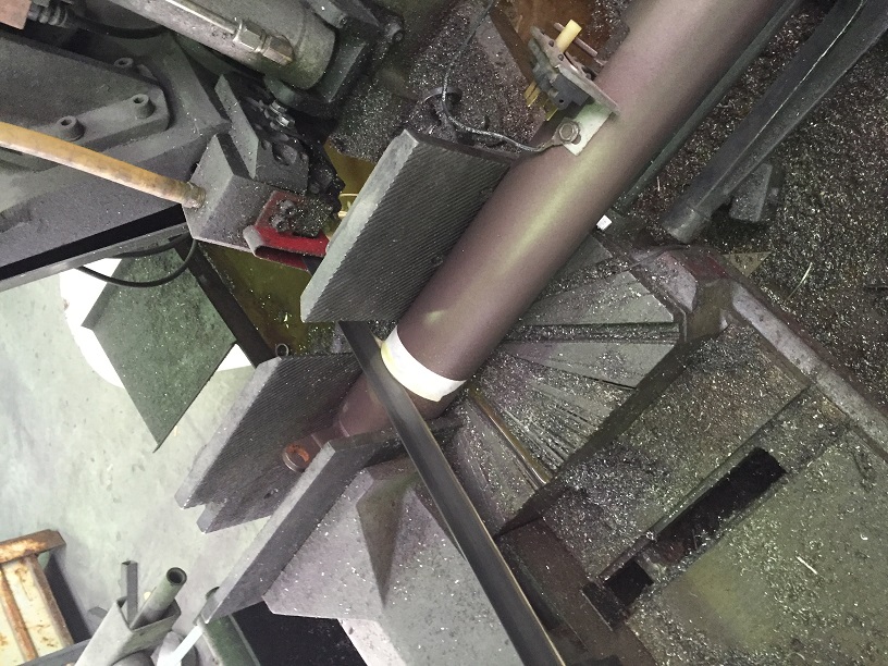

Der nächste Schritt war dann der Ausbau der Lenksäule und das Kürzen derselben so wie der Lenkstange (oder wie heißt das??) um 6cm

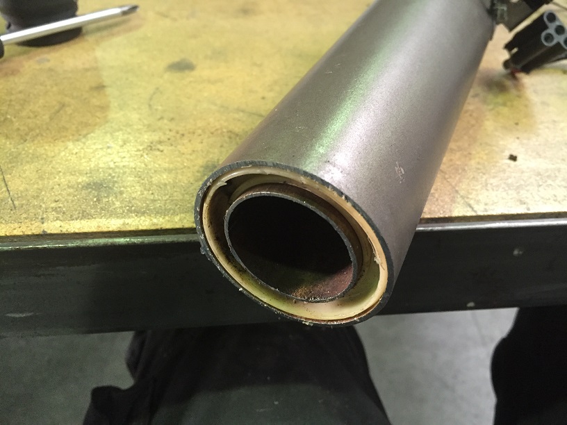

Den Kunstoffring der das innere Rohr von der ehemaligen Schaltmechanik hält, habe ich wieder eingebaut.
Das einzige was ich nicht selbst machen konnte war die Abflachung der Stange, das hat jemand mit einer Fräse erledigt.

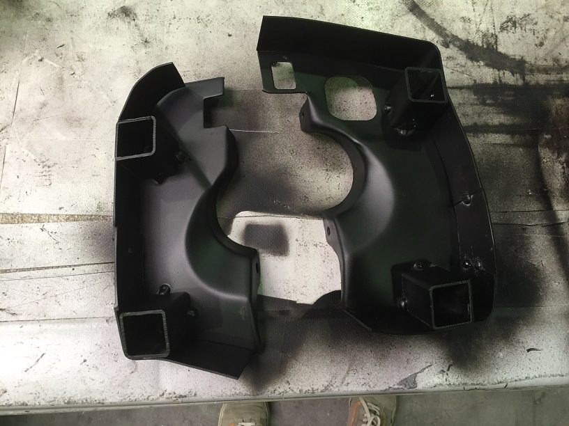

So konnte die unter Lenksäulenhalterung nicht mehr ohne weiteres verbaut werden, ich musste sie auch distanzieren. Das habe ich recht pragmatisch mit mehreren Stücken Vierkantrohr gelöst, nach dem verbauen sieht das ohnehin niemand mehr.
Fertig sieht es dann so aus und ich muss sagen zumindest von dieser Seite herrscht jetzt absolute Stille im Innenraum :D :D
