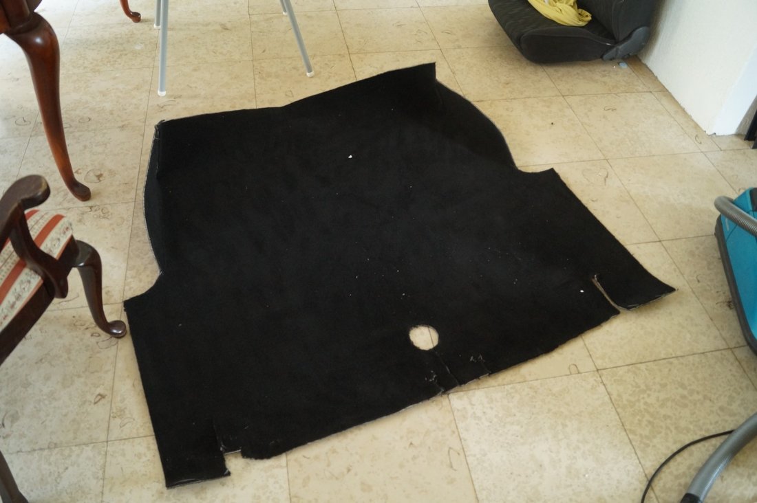

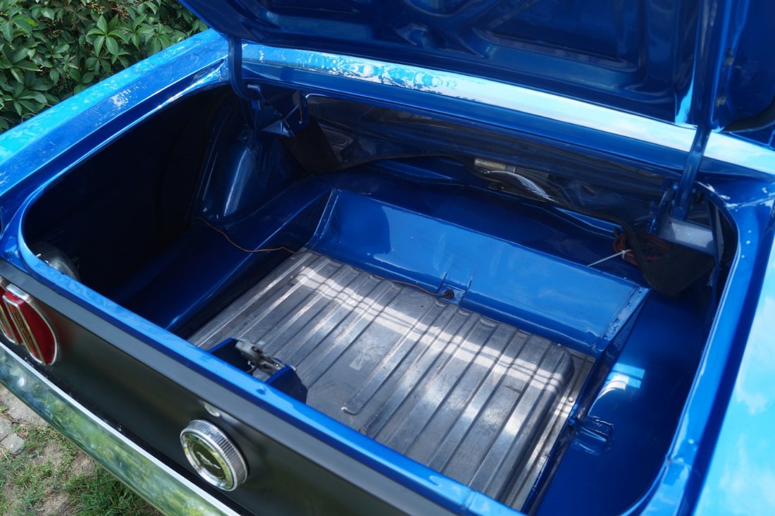

Ich bin zwar alleine unterwegs schleppe aber allerhand Krimskrams mit mir rum und da muss ich sagen, dass ich keine Probleme hatte das alles im Kofferraum unterzubringen. Ich habe im Kofferraum Teppich verlegt. Das ist zwar nicht Original, erweist sich in dieser Situation allerdings als sehr praktisch. Unpraktisch sind allerdings die lackierten Kanten. Da muss ich vor allem mit größeren Gepäckstücken wie z.B. meinem Koffer höllisch aufpassen, dass ich da keine Kratzer rein mache. Das ist jetzt das erste Mal, dass ich mit dem Mustang auf große Reise gehe und bisher ist alles gut gegangen. Auf Dauer dürfte das aber nicht gelingen.
2019-08-01 11-25 Mustang Teppich für Kofferraum 2.JPG (195.41 KiB) 1695 mal betrachtet
2019-08-01 11-26 Mustang Teppich für Kofferraum 5.JPG (146.2 KiB) 1695 mal betrachtet
Ich habe leider kein Foto parat mit eingebautem Teppich im Kofferraum.

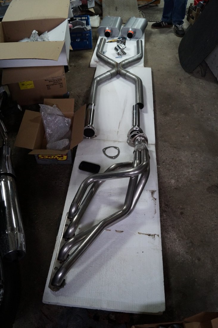

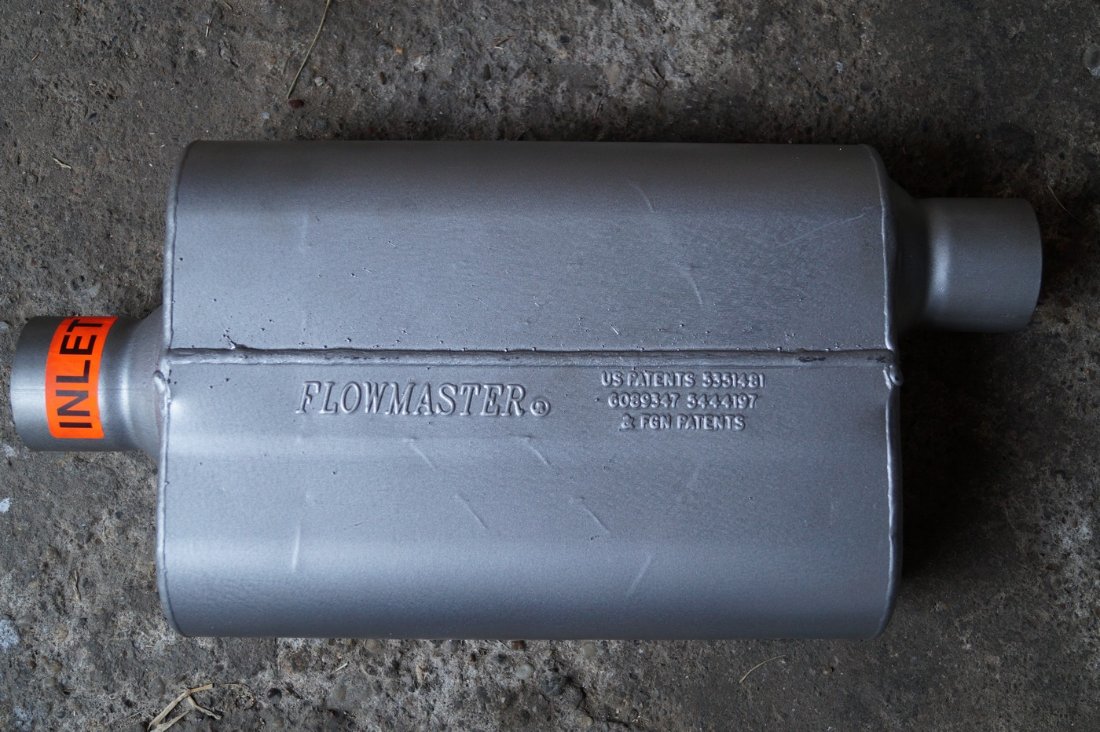

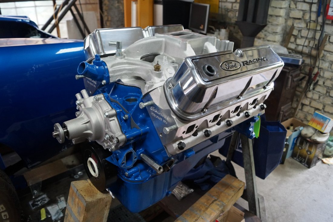

Insgesamt ist der Wagen nicht ganz originalgetreu restauriert. Ich habe einen 351er Windsor Motor, der ist original, Edelbrock Aluköpfe, long Headers, eine 2,5 Zoll Auspuffanlage mit X Pipes und Magnaflow Super 44 Töpfen und ein Fünfganggetriebe aus einem Mustang aus den 80ern. Insgesamt macht diese Kombination einen wirklich richtig geilen Sound! Ohne diesen Sound würde ich den Wagen nicht fahren. Das ist sein Alleinstellungsmerkmal. Ich liebe diesen kernig tiefen, aggressiven V8 Sound. Eigentlich klingen all V8 gut, aber diese Kombination klingt besonders toll.
2016-03-26 16-25 Rocker arms 2.JPG (195.06 KiB) 1695 mal betrachtet
2016-05-10 16-53 Mustang Auspuffanlage 1.JPG (179.58 KiB) 1695 mal betrachtet
2016-06-16 15-56 Mustang Convertible 5.JPG (188.86 KiB) 1695 mal betrachtet
2016-09-07 13-31 Mustang Flowmaster Auspuff 1.JPG (237.26 KiB) 1695 mal betrachtet
2016-09-07 13-32 Mustang Flowmaster Auspuff 4.JPG (206.85 KiB) 1695 mal betrachtet

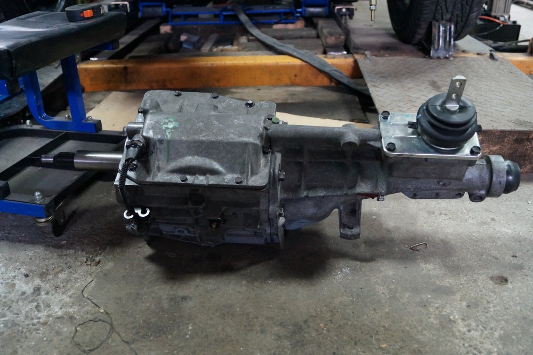

Aber: Vor dieser Tour habe ich oft gedacht: Der Sound ist zwar super geil, aber auf langen Strecken könnte das vielleicht auch anstrengend werden. Da kann ich aber jetzt sagen, das ist überhaupt nicht so. Bei konstanter Autobahnfahrt ab ca. 100-110 km/h sind die Windgeräusche viel lauter als der Motor. Ich denke aber, dass das hauptsächlich am Fünfganggetriebe liegt, denn der Motor dreht auch bei 130 im 5. Gang immer noch sehr niedrig. Es ist lange her, dass ich mit dem 3 Gang Automatikgetriebe gefahren bin, aber wenn ich mich recht erinnere lief der 120-130 schon relativ hoch.
2016-07-18 13-09 Convertible Motor und Getriebe 2.JPG (189.94 KiB) 1695 mal betrachtet
2016-07-20 16-56 351W vor Einbau 03.jpg (159.12 KiB) 1695 mal betrachtet

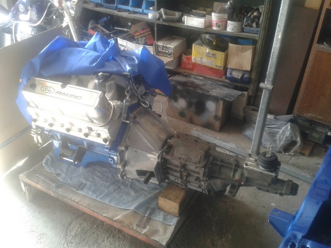

Bei 90 im 4. dröhnt er dann schon ein bisschen. Ich könnte mir daher vorstellen, dass die Super 44 in Kombination mit einem dreigang Automatikgetriebe bei 120 auf Dauer eventuell mehr zu hören sind. So wie wir ihn gebaut haben ist er nur wirklich laut beim Beschleunigen. Bei konstanter Fahrt ist mein Eindruck, dass er nicht lauter ist als vergleichbare Autos.

Da ich mir auch noch eine Abgasanlage für den 69er zusammenstellen muss auch in dieser Hinsicht interessant, denn ein 351W mit Alu-Köpfen ist zumindest in Teilen schon da.
Du schreibst zwar immer Magnaflow, meinst aber sicher Flowmaster, wie auch auf den Bildern zu sehen, oder?

ja, ist muss natürlich FLOWMASTER heißen! Shit, dass man das hier im Beitrag nicht ändern kann, aber zum Glück habe ich die Fotos mit hochgeladen. Da kommt dann hoffentlich jeder drauf, dass das ein Fehler war.
