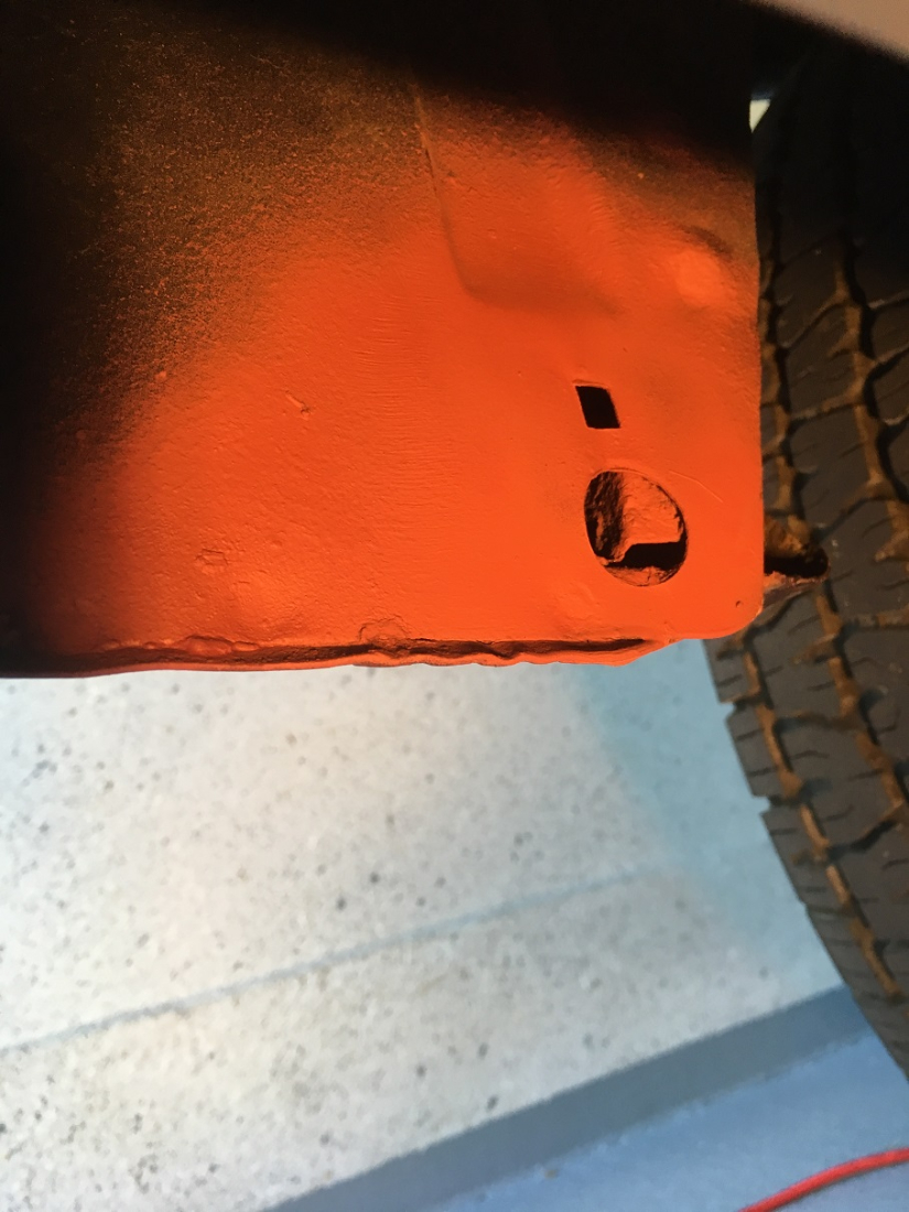

Dabei hatte ich mich auch an die Splash Shields gemacht, da die Gummis zerbröckelt waren. -> Entlackt -> mit konvermi gestrichen -> rostschutzgrundierung -> neue Gummis von Daniel Carpenter-> und Steinschlagschutz von Liquid Moly. Ich weiss, es gibt die Shields auch komplett neu für 30 Dollar pro Seite, ich hatte aber Lust drauf, die originalen wieder her zu richten.
In hattingen hatte ich einen guten tipp bekommen, zwischen die übereinanderliegenden Bleche der Innenkotflügel Owathrol rein zu spritzen um dort vor Rost zu schützen. Da eh offen war, bot sich die Gelegenheit an.

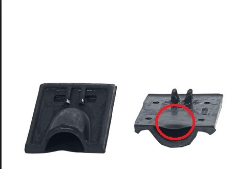

Nochmals zur kurzen Erläuterung:

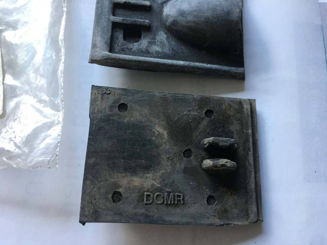

Scott Drake baut die Quarter Panel Drain Valve ohne Membran, Daniel Carpenter mit Membran. Der Membran soll bei Unterdruck im Innenraum das Loch für das Abwasser schließen. Soweit so gut. Ich bin darauf eigentlich nur gekommen, da nach Mike Sanders Heißwachs ich schauen wollte, ob ich mir irgendwelche Abläufe komplett zugenölt habe...

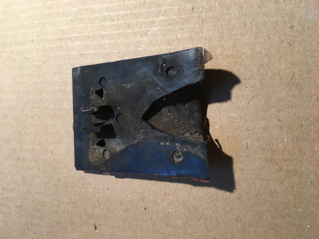

Scott Drake
Daniel Carpenter
Meine gekauften (sahen so verstaubt aus..)

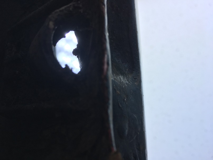

Bei mir:
Lichtest mit Taschenlampe in Seitentasche gelegt...

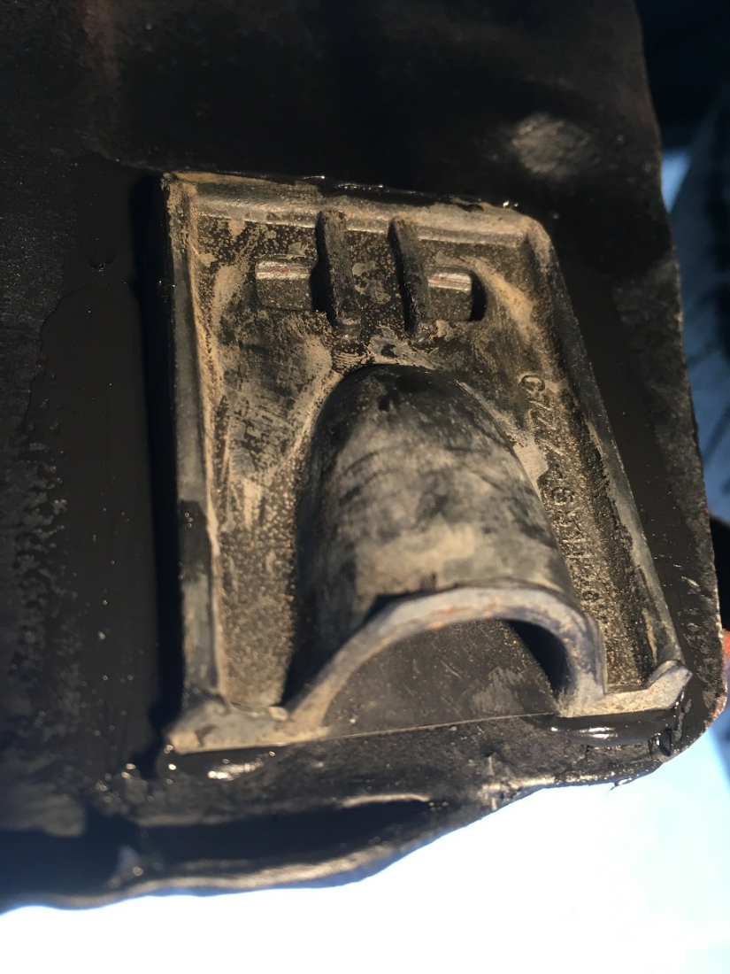

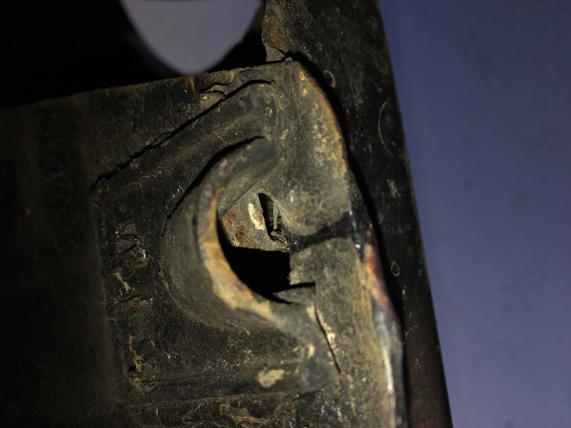

Nach dem Ausbau. Bei mir wurde der Membran ausgeschnitten, hier deutlich zu sehen:
Einbau:
Stelle natürlich erstmal von Unterbodenschutz befreit, Rostschutzgrundierung + Brando Korrox.
Zusätzlich habe ich das Ablaufgummi an den Rändern noch mit Korrosseriedichtmasse eingeklebt, Achtung: Natürlich nicht Mittig und auf 6 Uhr so dass mögliches Wasser noch heraus laufen kann.

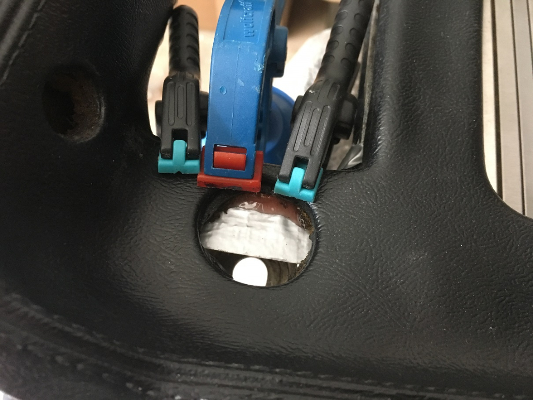

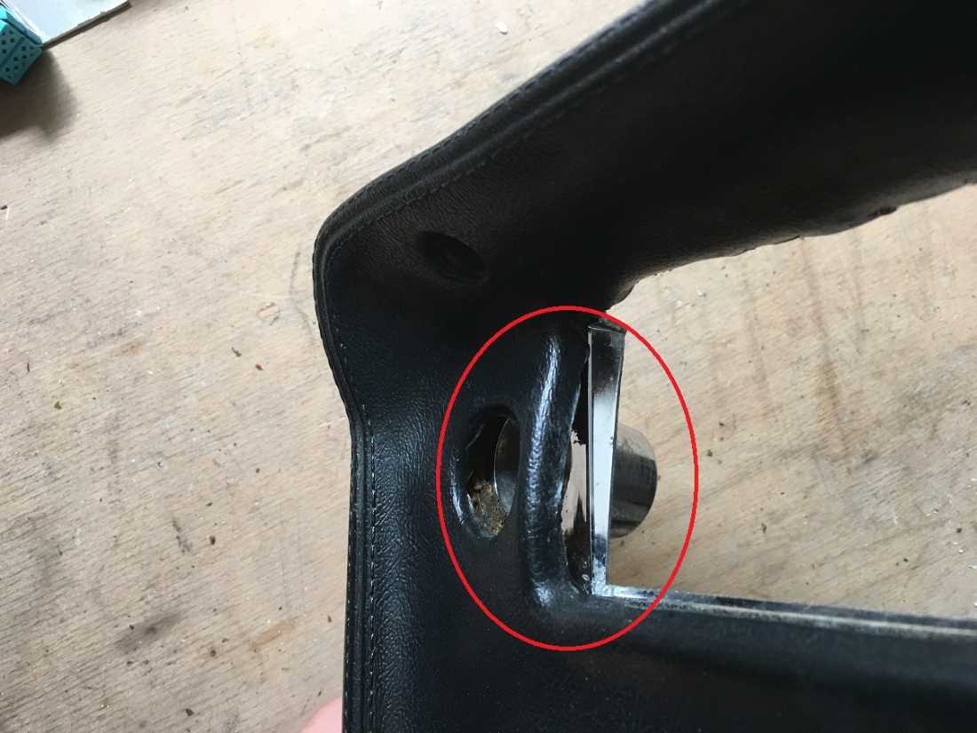

Die gepolsterte Radio-Mittelkonsole war so verformt, dass die Radioknöpfe nicht mehr gehalten haben. Ich habe dies wie folgt gelöst:
Verformte Radiokonsole:

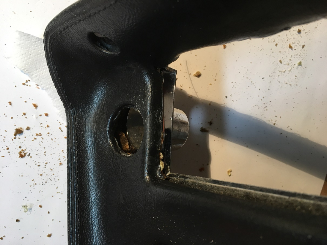

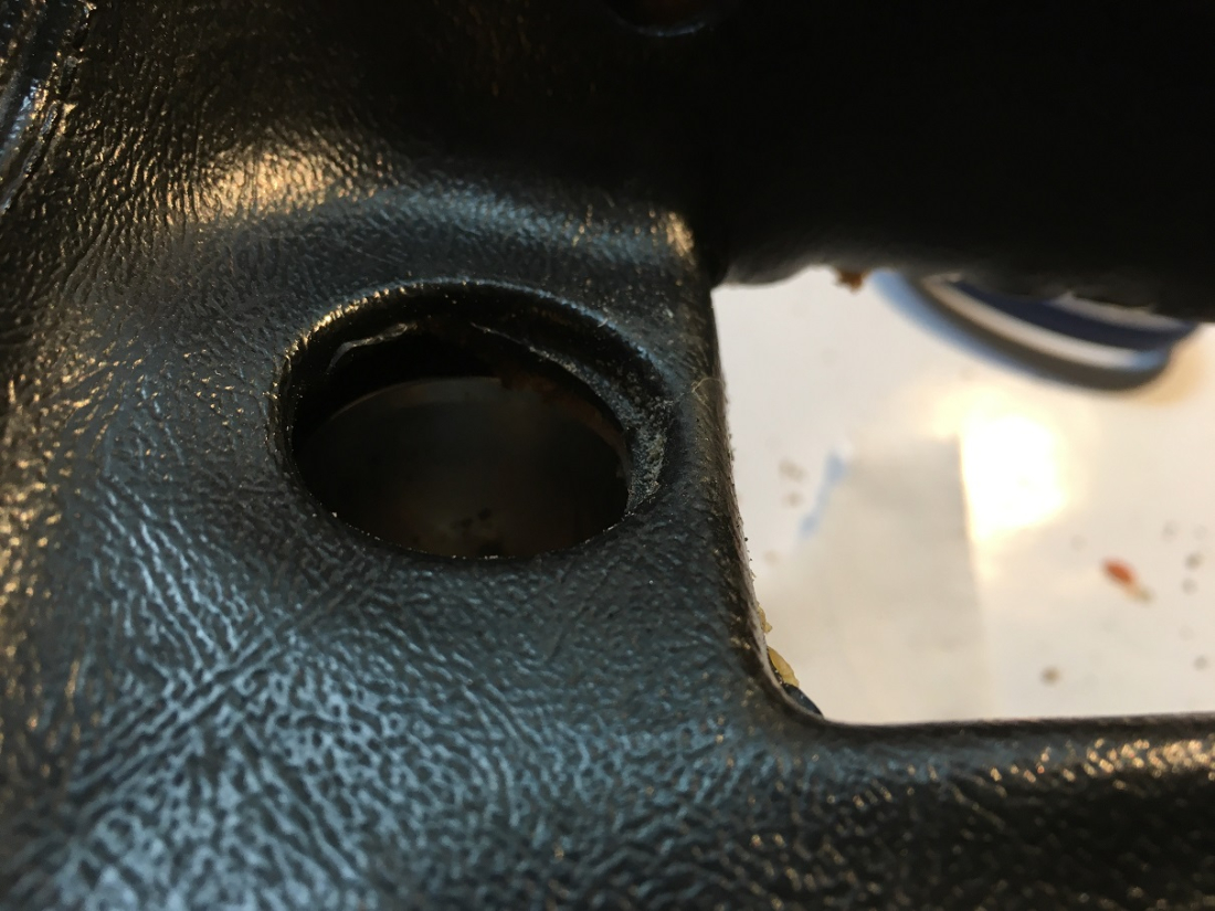

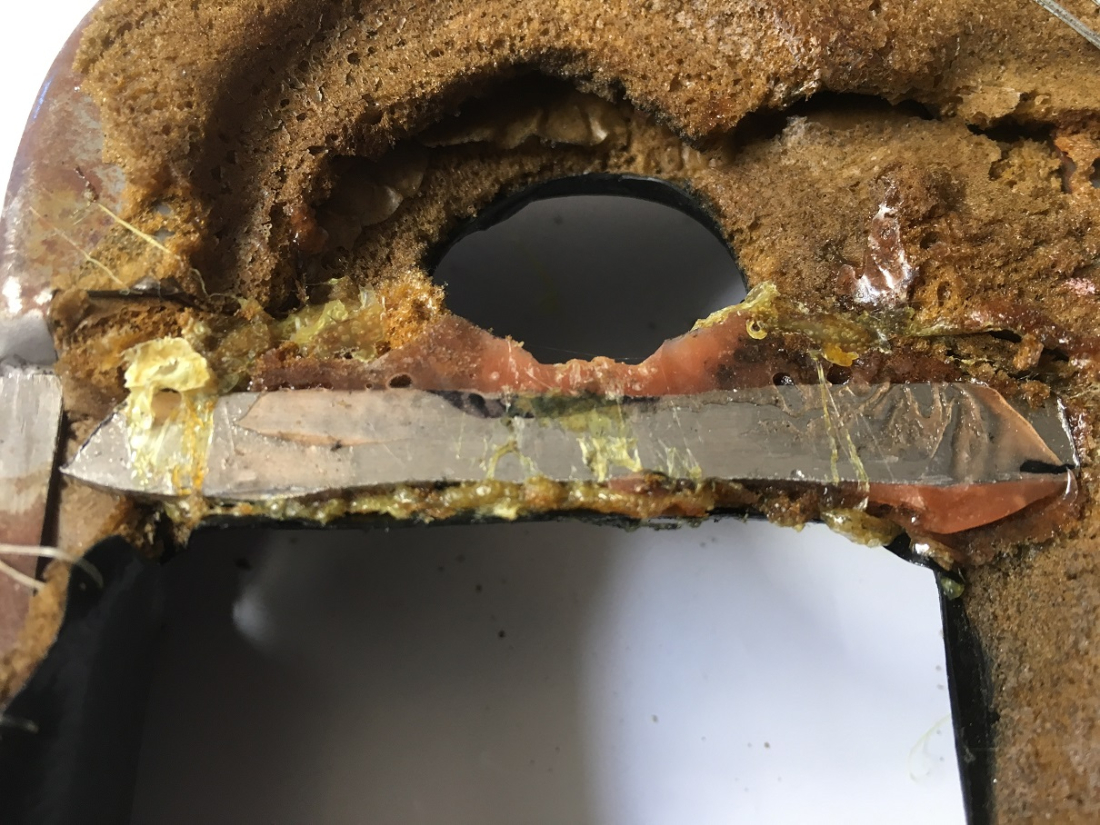

Ein kleines Stück Alublech zurecht gedremelt und mit Polyesterharz den Schaumstoff der Rückseite getränkt, das Metallblättchen ganze mit kleinen Zwingen fixiert und trocknen lassen
Rückseitig sah es danach so aus:
Von vorne:
noch von kleberresten säubern und fertig. Knöpfe passen wieder :!:

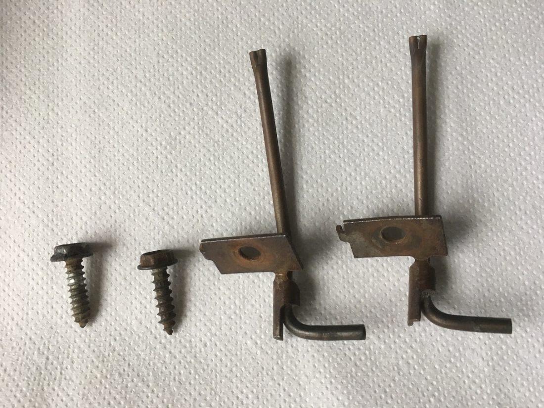

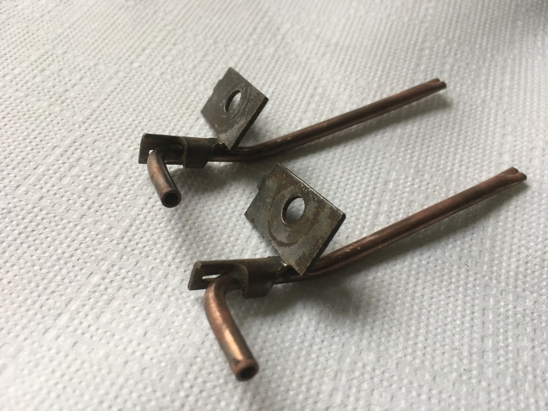

Jedes Mal wenn ich die Motorhaube aufgemacht habe, fiehl mein Blick auf die korridierten Wischerdüsen.
ausgebaut (2).JPG (738.12 KiB) 2102 mal betrachtet

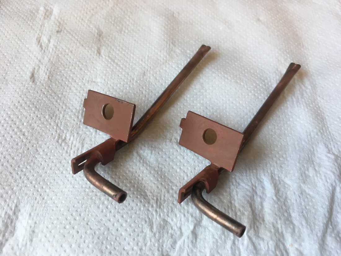

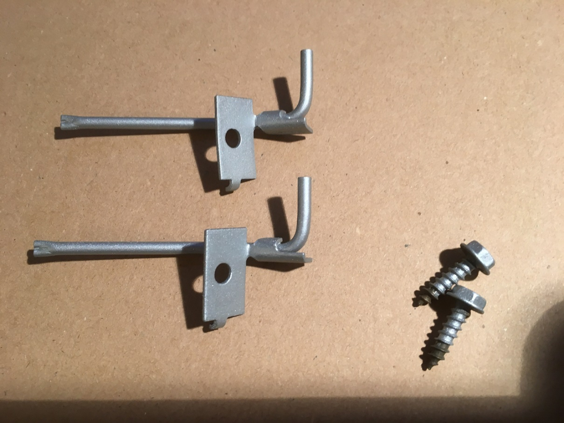

Gereinigt habe ich diese mit Kaffeemaschinenentkalker im Ultraschallreinigungsbad. Danach konnte man wieder durchpusten, vorher waren die Dinger an den Düsen vorne verknattert.
Grundiert und Sichtfläche Nass mit 800er geschliffen
Lackiert
