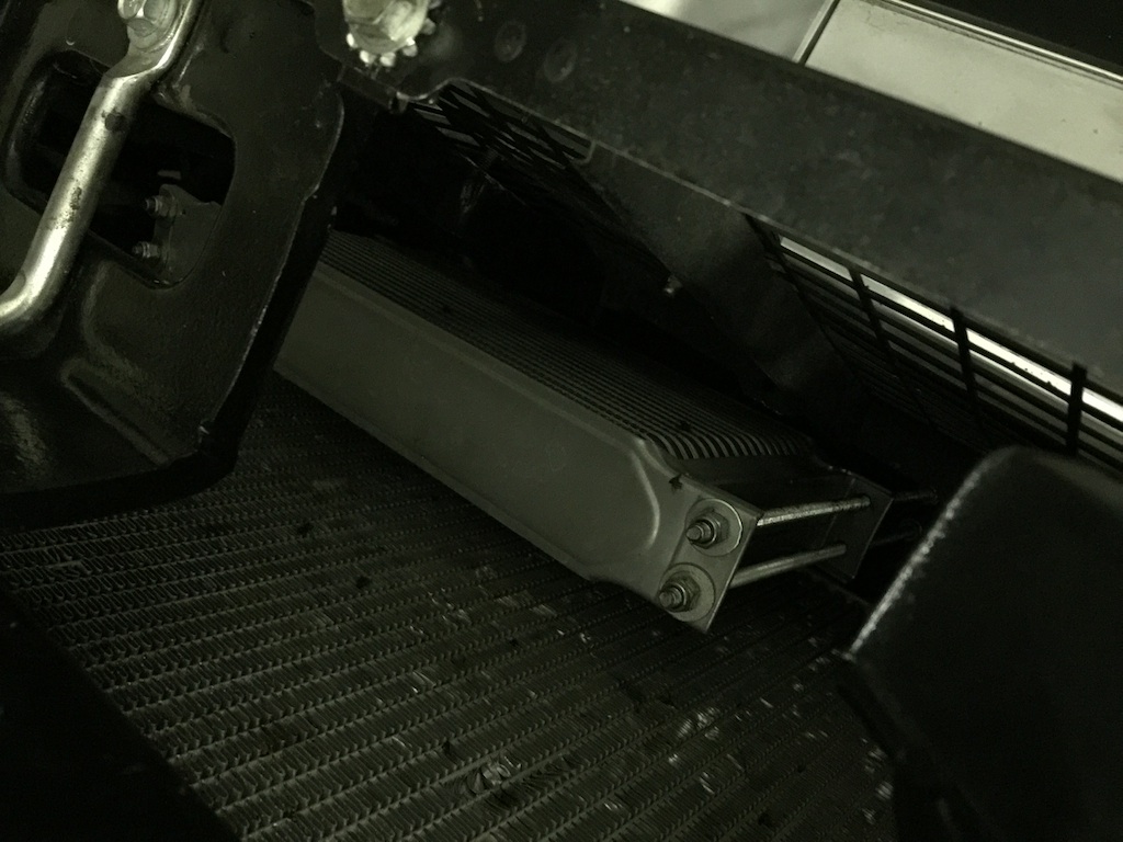

wollte mal wieder meinen Thread aufleben lassen. habe gestern in der tech rubrik schon was über die öltemperatur probleme diverser user geschrieben. Da ich das gleiche prob hatte hier mein beitrag zu dem ganzen:
Da man einen Stroker nicht baut um mit 80 über die landstraße zu eiern, sonderm dem pferdchen auch mal die sporen zu geben, drückt man auch des öfteren mal aufs gas. Nur konnte ich das auf dauer nicht machen da mir nach kurzer Zeit die Öltemperaturanzeige sagte ich hab 120°+ langsam reichts. Also hab ich mir vor 2 wochen ein ölkühler kit aus der bucht bestellt. 19 reihen inkl adapterplatte und schläuche.

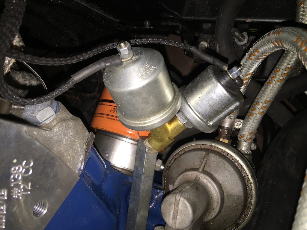

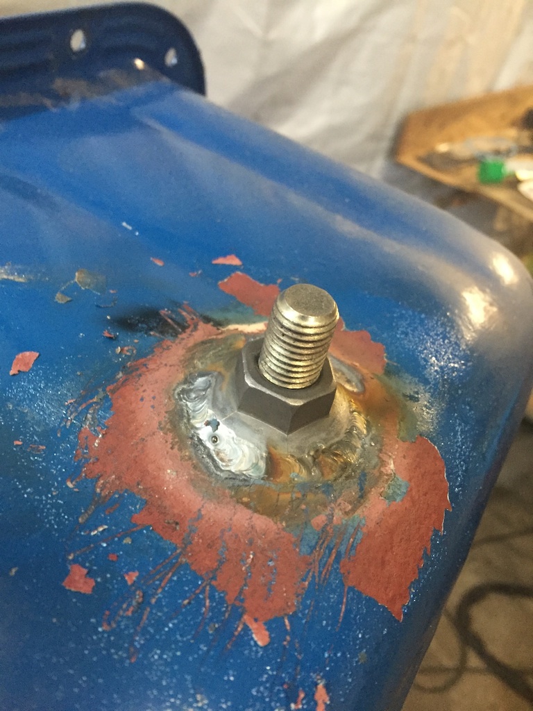

Habe vor einiger Zeit eine Mutter an die ölwanne geschweißt um dort einen geber zu befestigen (bild unten gerade frisch geschweißt ist mitlerweile schön verspachtelt und gelackt ;) )

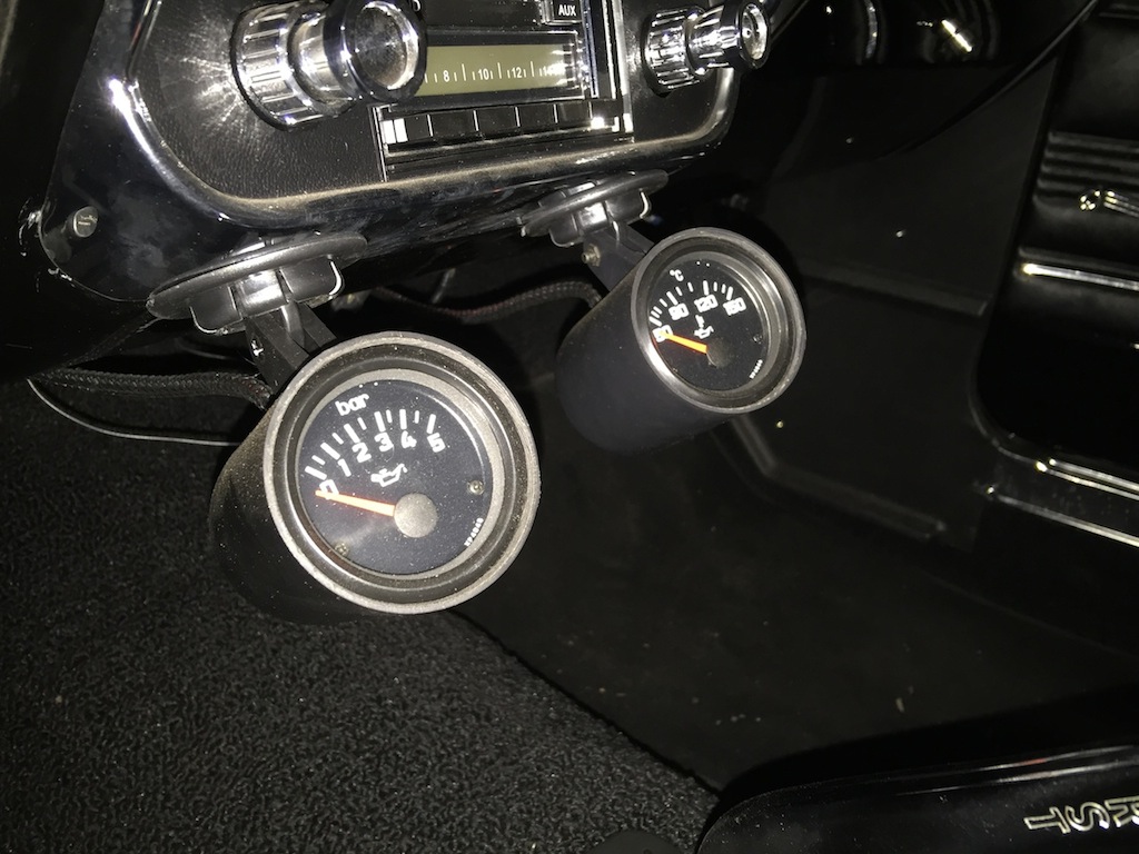

Desweiteren habe mir, seid ich den 408 fahre, unter dem radio 2 zusatzarmaturen eingebaut. Öldruck- und Öltemperatur. die halterung bestellte ich nach meinen persönlichen gefallen.
Bei 3min vollgas, wie oben schon angesprochen, komme ich direkt auf 120° dendenz plus.
deswegen musste ein kühler rein.

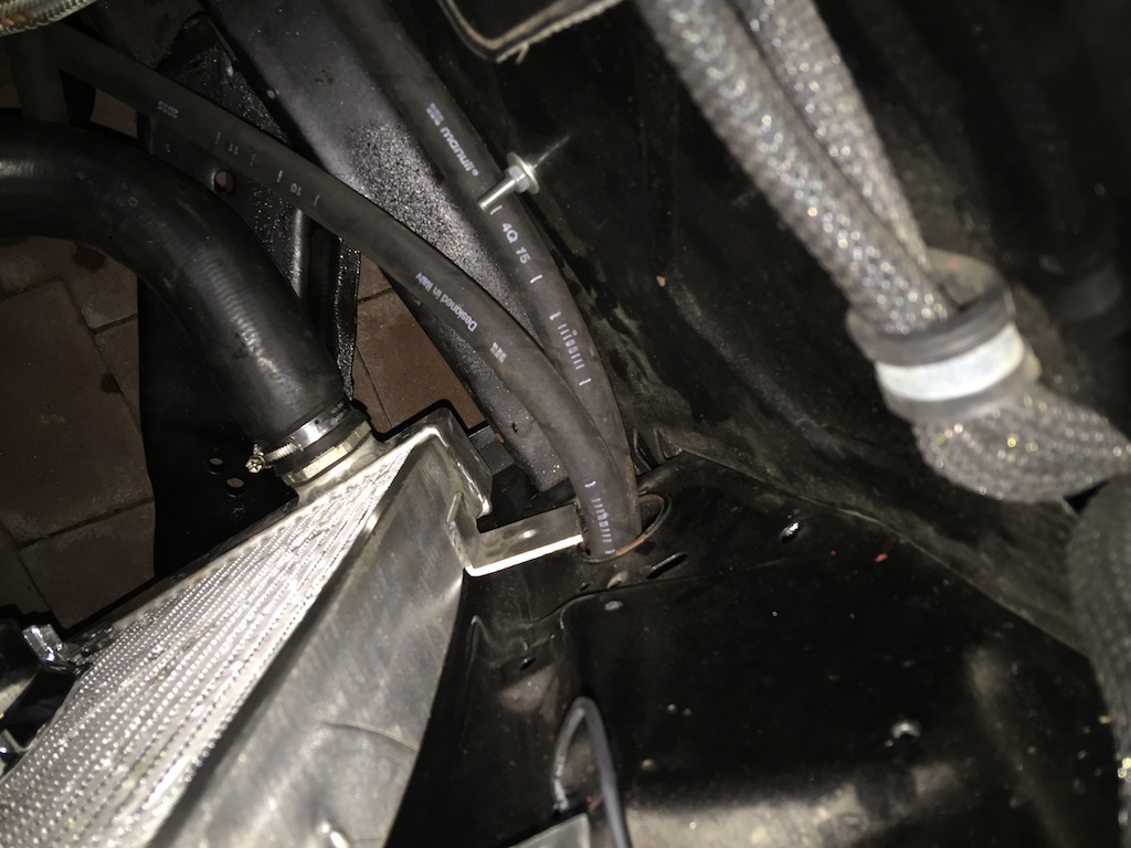

Kleine info bezüglich günstigen kits aus ebay (den fehler musste ich leider machen)
die adapterplatten sind klasse. Ebenfalls die Kühler sind Akzeptabel. Total für die tonne sind die alufittinge und die Leitungen. Nachdem ich die Fittinge nach gefühlten 5nm schon rund hatte gabs nur eins. Zu einem bekannten laden fahren und mir Hochwertige Schläuche Pressen lassen. Es wurden Hydr. Schläuche mit 13mm innenmaß. Druckbeständig bis 200bar (ja ich weiß leicht übertrieben ;) ) Temperaturbeständig bis 170°. Die Fittinge wurden welche aus edelstahl. Ölfilter muss ein Kürzerer rein (kurze version des frams)
alles eingebaut, fast 1 liter öl mehr rein, und ne runde fahren... top!!!!
Selbst mei permanent schub geht die Temperatur Mitlerweile nicht höher als 110°
hat sich also gelohnt.
