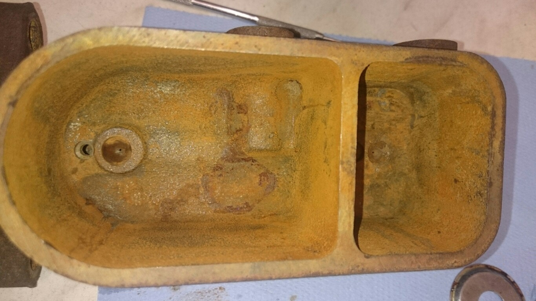

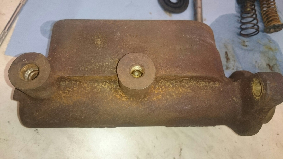

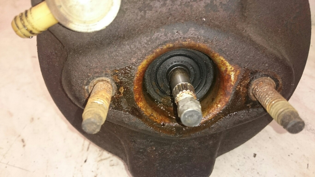

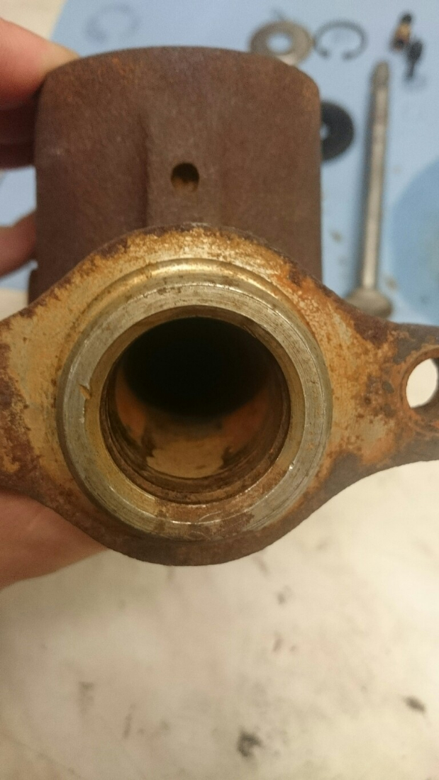

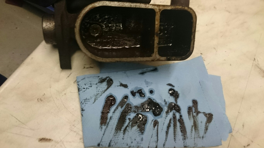

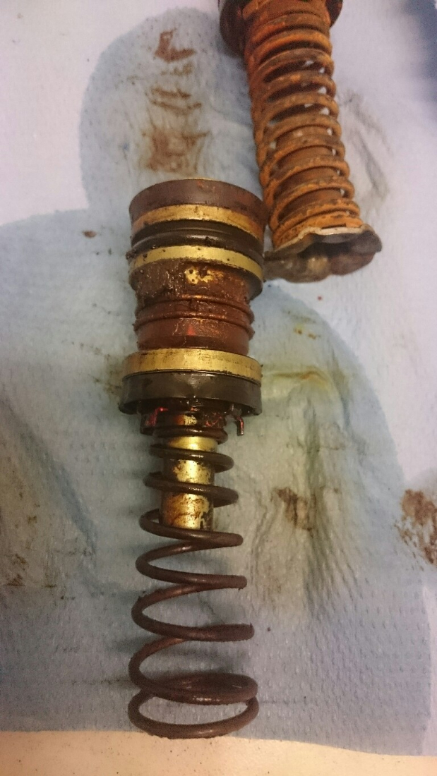

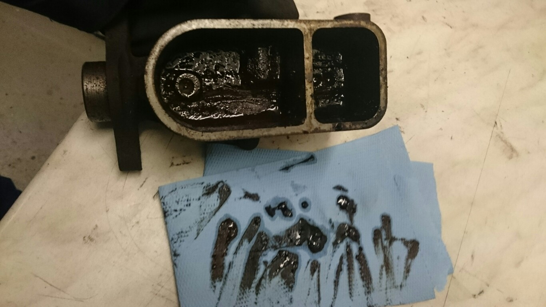

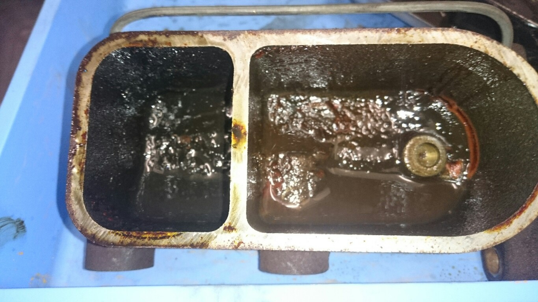

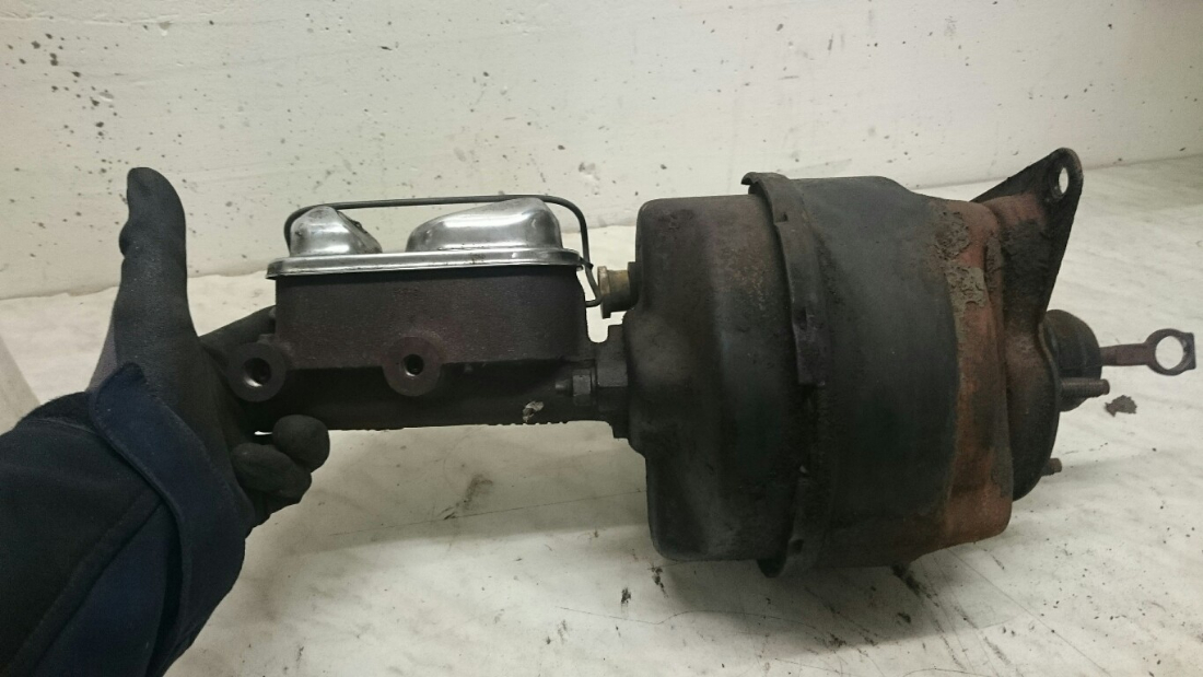

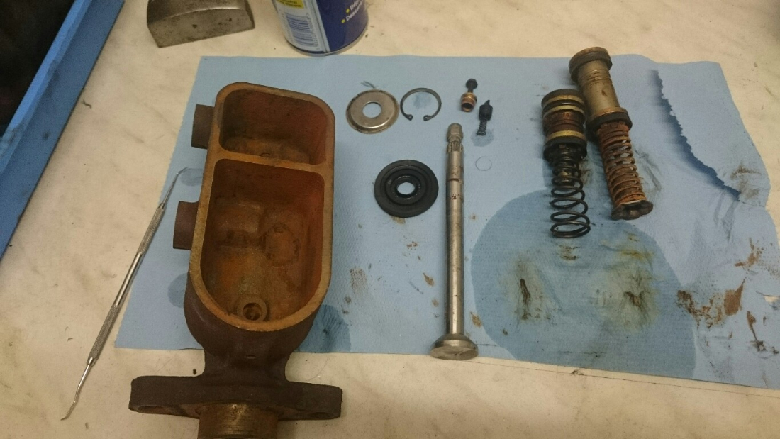

So und weiter geht's
Jetzt ist BKV und HBZ dran. Am BKV kann ich eigentlich nicht viel machen, werd ihn eigentlich nur strahlen und lackieren. Der Staubschutzbalg hat ein kleines Loch. Aber viel mehr werd ich garnicht machen können bzw müssen.
Am HBZ sieht es etwas anderst aus. Finde es sehr eindrücklich wieviel Rostschlamm sich in den Jahren über ansammelt. Hoffe das dies mit dem Dot 5 dann auch der Vergangenheit angehört.
Das Rebuild kit hab ich schon parat. Die Messing Buchse des sec. Output habe ich ausgebaut, für das prim. Output hab ich leider kein Ersatz. Was ich jetzt noch schauen muss ob ich die Gummidichtung des Pushrod vom BKV zum HBZ wechseln sollte, da dort anscheinend Flüssigkeit durch kam.
Nach ner halben h im Ultraschall sind alle Kanäle frei und die Ablagerungen so gut wie weg, den Rest macht das Strahlen. Die Lauffläche des Zylinders werd ich natürlich richtig schützen. Jedoch sind die Rostnarben vorne schon etwas derb. Weiß nich nicht genau ob das überhaupt Sinn macht oder ob ich ein neuen kaufen soll. Einzig, funktioniert hat er und wenn er nach dem Wiederinstandsetzung nicht dicht sein sollte kann ich immer noch einen neuen kaufen. Dürft gerne eure Meinung zu äußern.
Schöne Feiertage euch allen

Den überholen, echt jetzt?
Ein leicht verfügbarer Ersatz möglich, ohne Gefahr, dass der Verschleiss im Zylinder Dir die neuen Dichtungen wieder himmelt!

Stimme ich Heiner voll zu. Ich habe zuerst auch einen Überholkit gekauft, mich dann aber zum Neukauf des HBZ entschlossen. Kostet nicht viel und erspart Dir später Kopfzerbrechen.
Die Lauffläche des Kolben bei Dir schaut nicht mehr gut aus.
mfg Wolfgang
mfg Wolfgang

Ja das hab ich mir fast gedacht... Hab mir den Zylinder noch nicht ganz genau angeschaut, da wir grad zum Essen los mussten. Aber ihr habt sicher recht!!

Beim Hauptbremszylinder weiß ich nicht ob ich ein so verschließenes Teil wieder rebuilden würde oder lieber neu kaufen. Bei Rockauto zB unter 40$. Ist die Frage ob sich das bei einem sicherheitsrelevanten Teil lohnt.

Neuteil hab ich gerade bestellt
Und den Reparatursatz kann ich im Austausch zurück schicken!
ich versuche es Volker, kann es aber nicht versprechen muss ja irgendwann fertig werden
