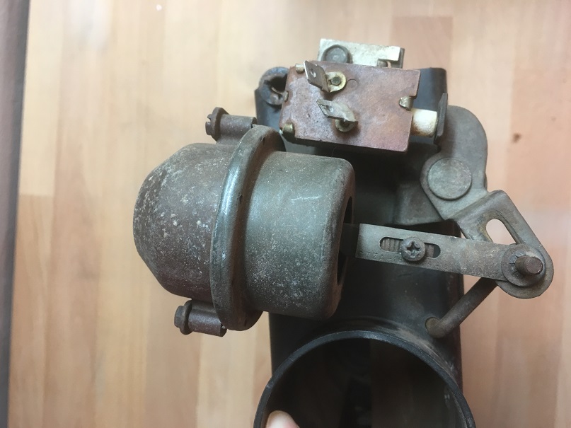

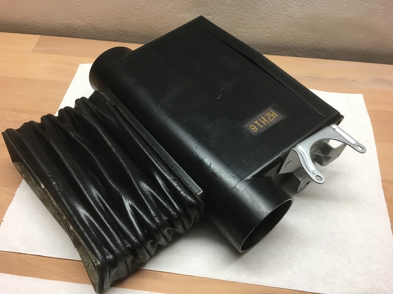

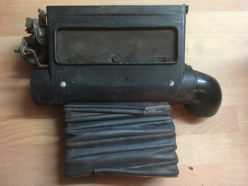

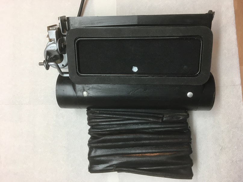

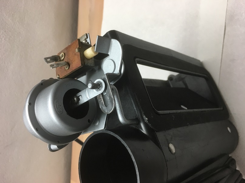

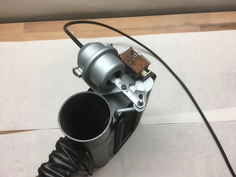

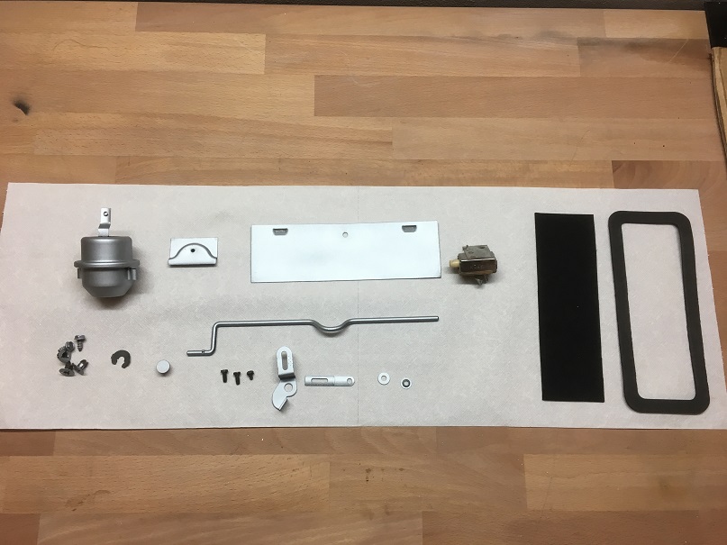

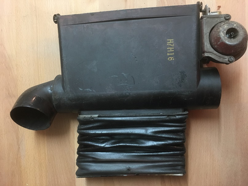

Chamber Assembly - Air Condition
Wohl gemerkt, das Teil ist so verbaut, dass man es nicht sieht ;) Eigentlich wollte ich nur die Dichtungen der Schließkappe
Chamber Assembly 1.JPG (151.36 KiB) 1844 mal betrachtet
Chamber Assembly 2.JPG (155.6 KiB) 1844 mal betrachtet
Chamber Assembly 3.JPG (115.48 KiB) 1844 mal betrachtet
* Die Löcher und Risse im Schlauch habe ich mit Pattex Repair Extrem Gel schließen können. Der Kleber bleibt auch nach dem austrocknen so flexibel, dass man den Schlauch sehr gut biegen kann
* das Plastik habe ich mit Stoßstangenschwarz gefärbt (lag noch im Keller rum)
* Für die Moosgummimatten / Dichtungen habe ich bei Ebay 3mm Moosgummimatten im DIN-A4 Format bestellt und zurecht geschnitten.
* Die Mechanik habe ich mehrfach auseinander gebaut und leicht an dem Metall gebogen, bis ich mit einem Schlauch und Tief Luft einziehen selbst die Unterdruckverstellung testen konnte und die Klappe wieder komplett sich selbst geschlossen hat

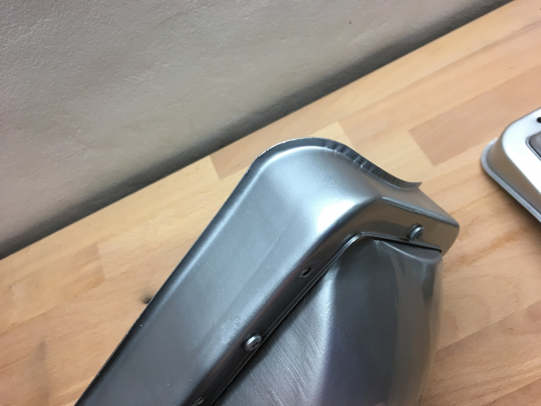

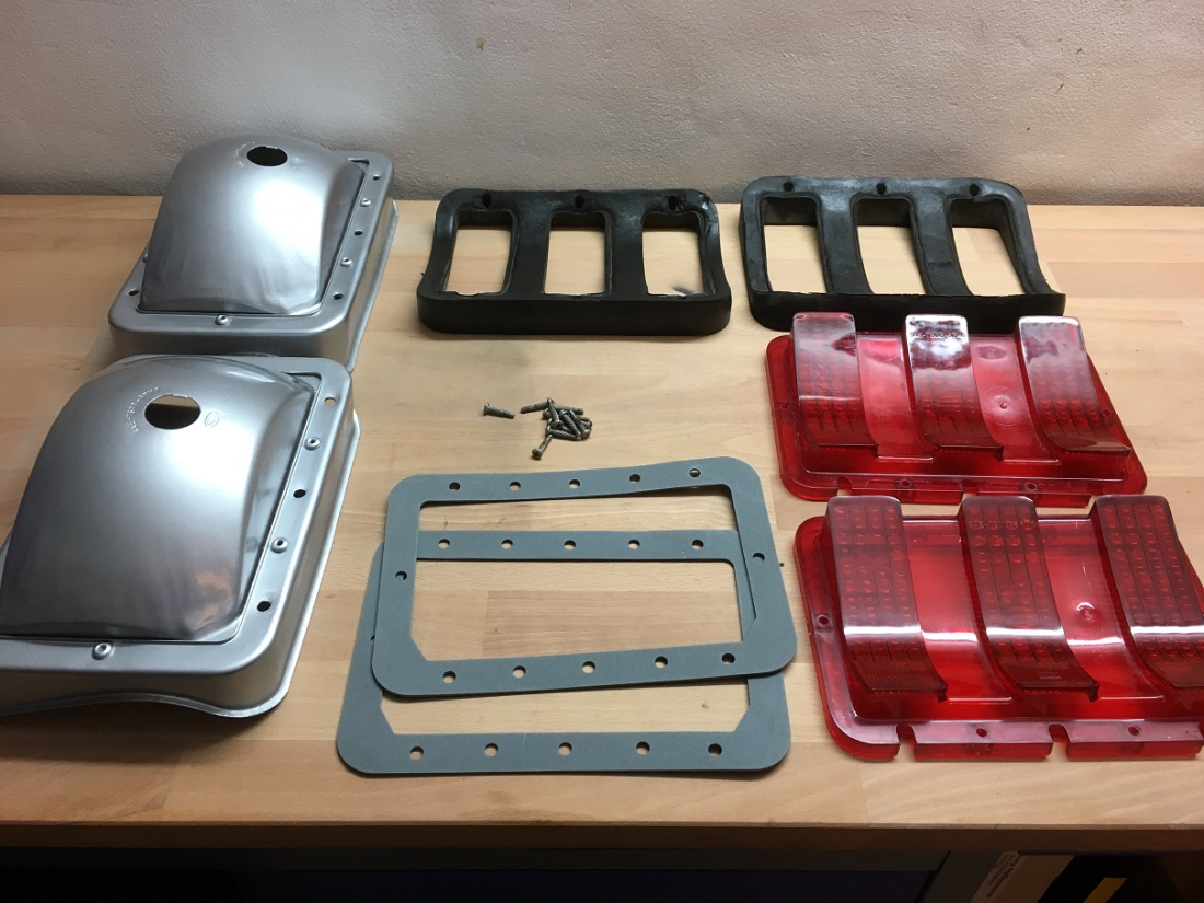

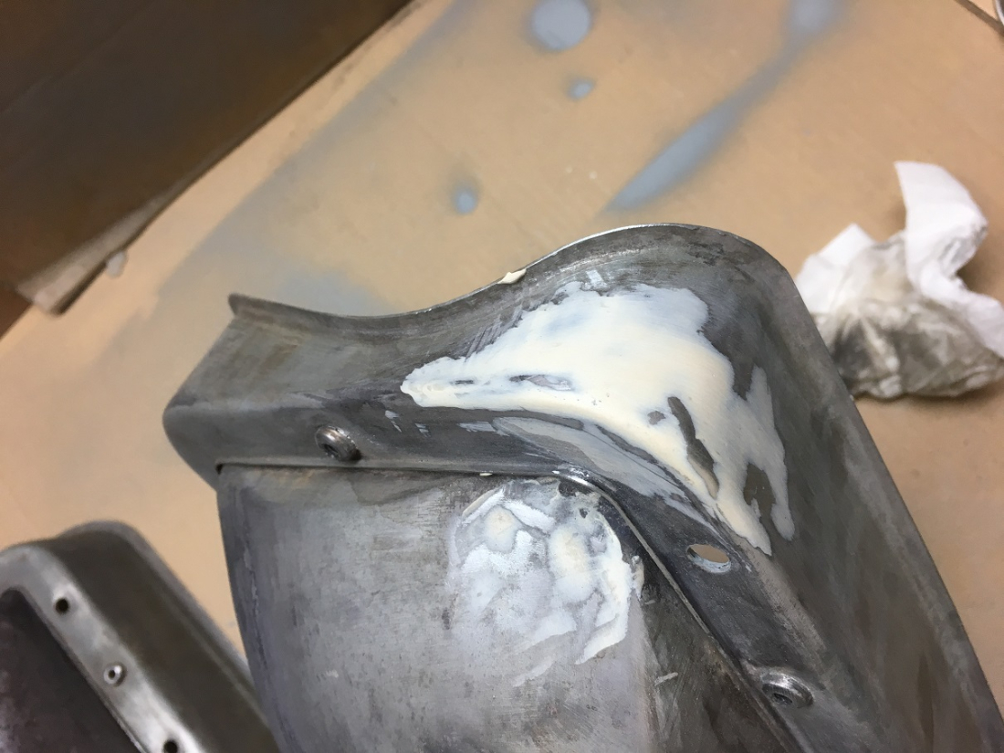

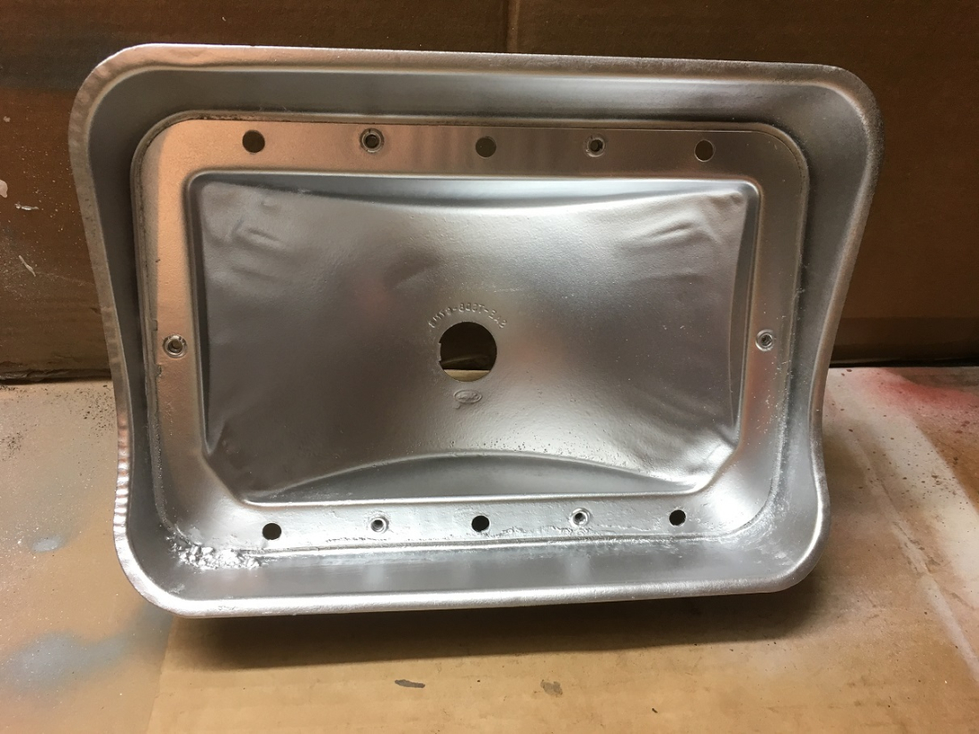

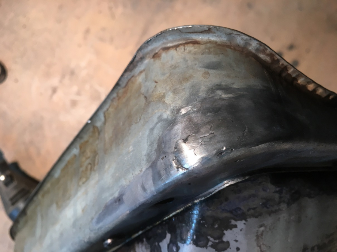

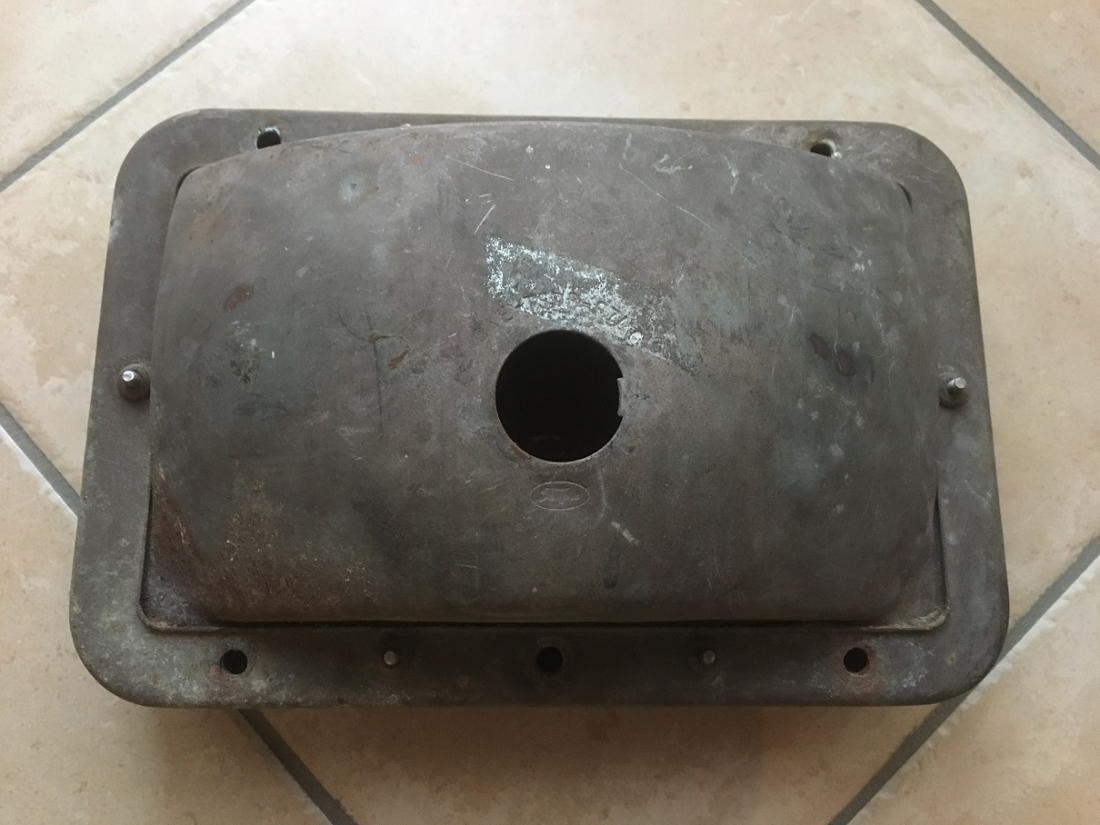

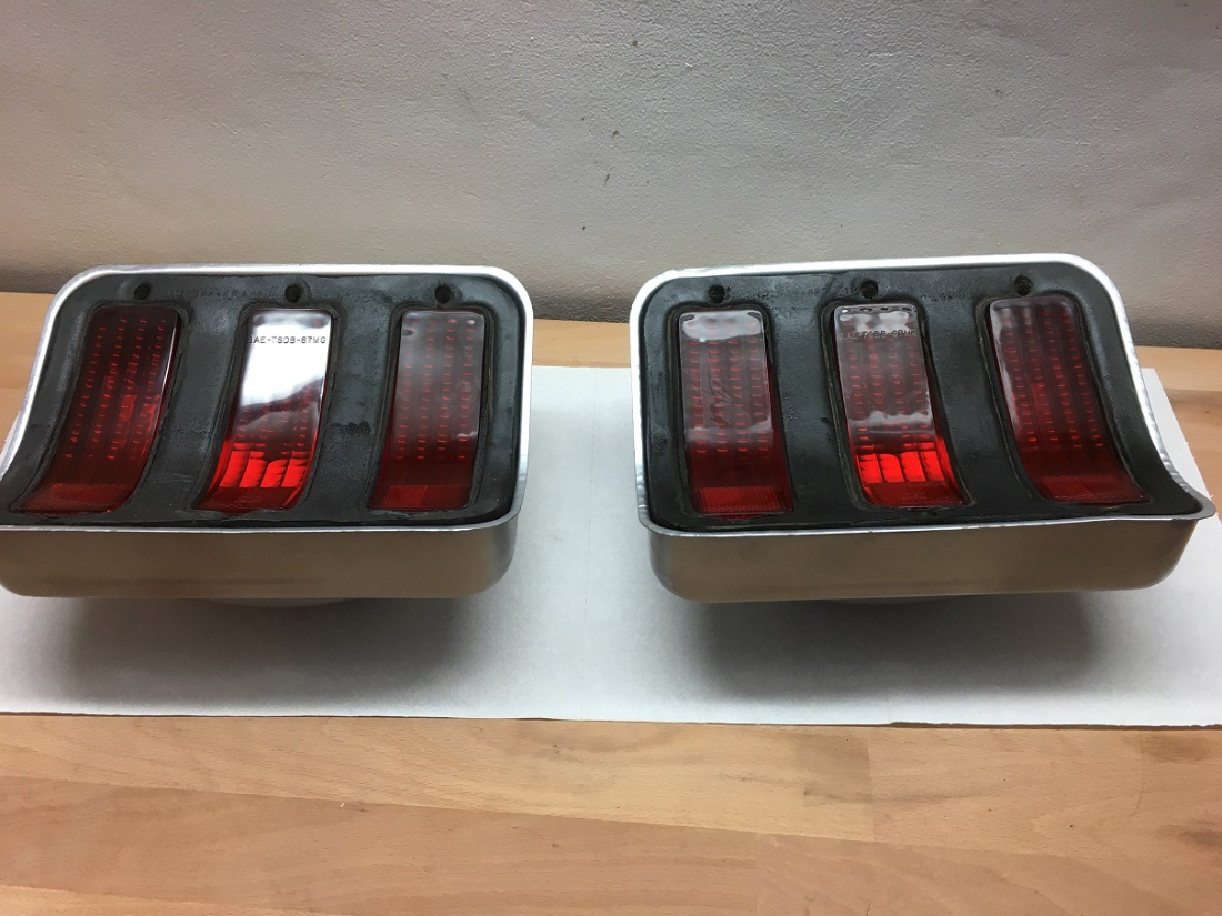

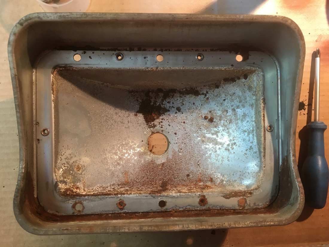

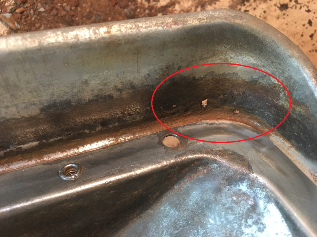

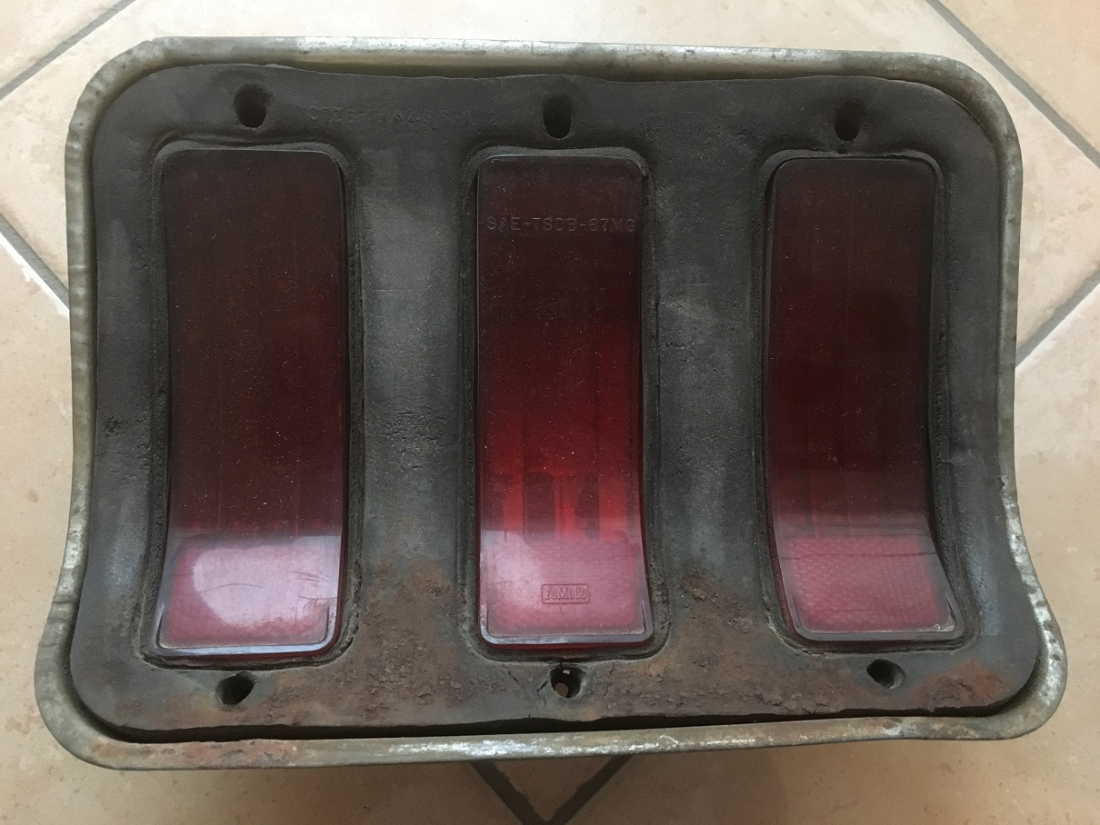

Ich hatte mir ein paar Rückleuchten bei Ebay geschossen ursprünglich nur als Wechselleuchten wenn ich die verbauten überhole.
Naja jetzt habe ich doch die gekauften komplett neu gemacht.
Ausgangslage:
Nach dem Entrossen im Inneren war das dünne Blech durch.
Erst wollte ich die Dinger weg werfen, nach einem Monat Pause und in der Ecke ignoriert nun doch gemacht
Die roten Plastik-Rückleuchten habe ich mit Mequires Plastic X Polish bearbeitet.
Das kann ich sehr empfehlen. Details dazu hier. Die Geduld macht das Ergebnis. Je länger mal schleift und poliert, desto besser wird es.
viewtopic.php?f=10&t=33232&view=unread#unread
Fertig:
Und eigentlich zu gut für "nur zum wechseln" bis ich meine bearbeitet habe :lol:
