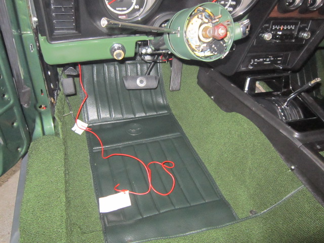

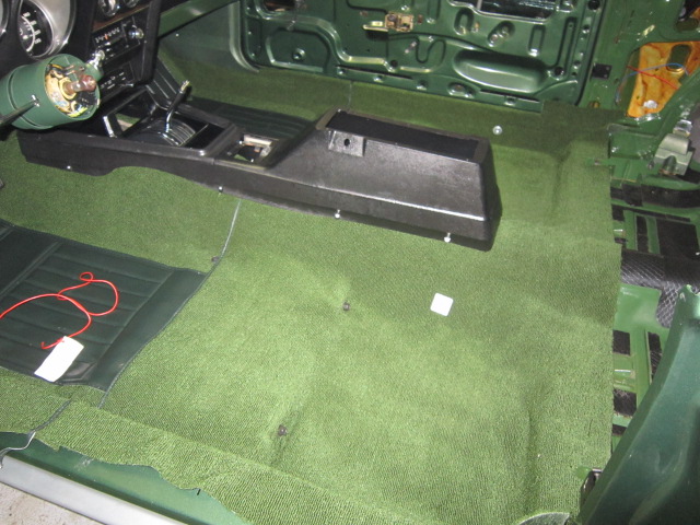

Strom kommt bis zum Relais aber Elektronik funktioniert nach wie vor nicht ganz. Warnblinker blinkt zwar nun vorne und das Relais unter dem Armaturenbrett (Fahrer) hört man klicken. Hinten geht zwar die Beleuchtung aber die Blinker leuchten nicht. Beim Relais im Handschuhfach kommt stoßweise Strom an. Nach 3 Stunden habe ich frustriert aufgeben und mich dem Interior gewidmet. Der Kabelbaum wurde von einem Elektriker geprüft und auf Europastandard umgebaut. Vermutlich habe ich an den neu verlegten Kabeln etwas falsch angesteckt. Die originalen Stecker lassen ja wenig Spielraum für falsche Verkabelung...aber die Neuen schon.
Hier die Bilder:
Hier die Bilder:

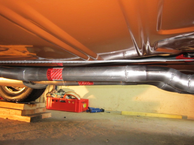

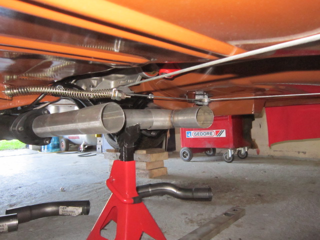

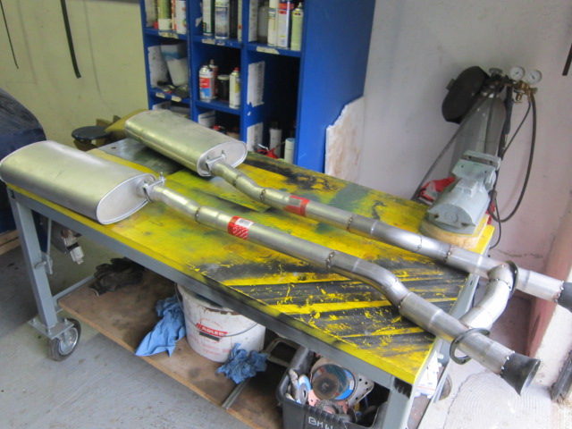

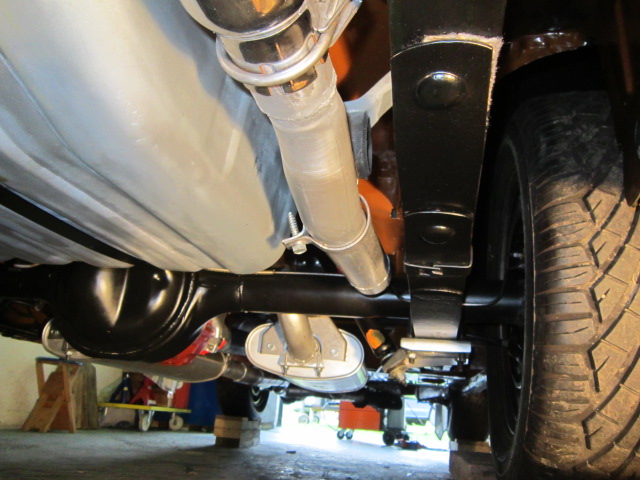

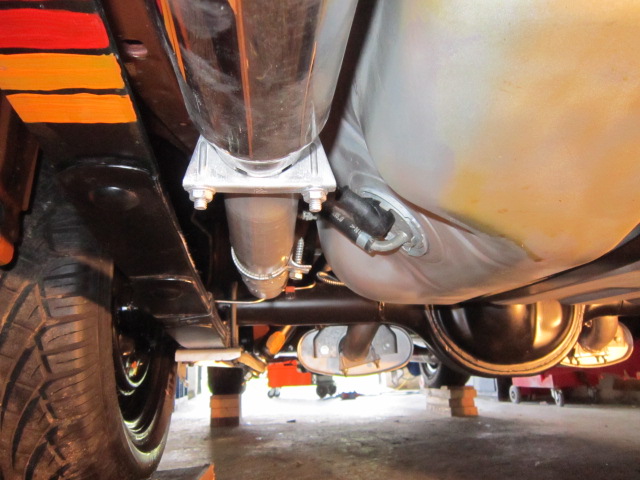

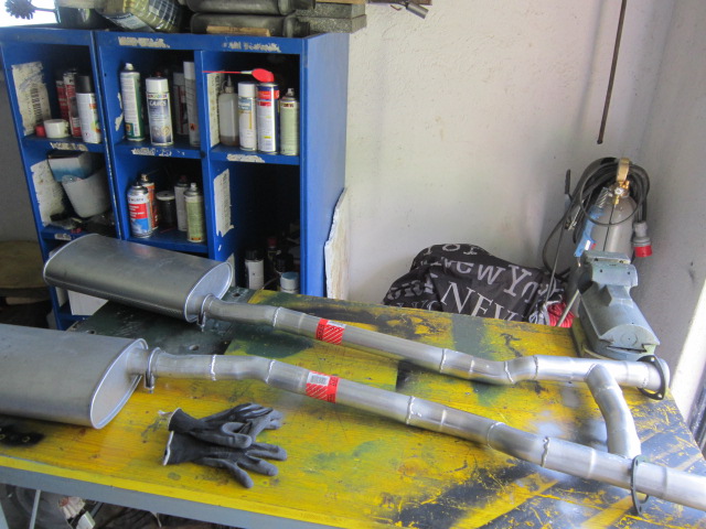

Dieses WE mit dem Auspuff begonnen. Mit dem ersten H-Pipe Stück wurde die Anlage erst einmal zentriert und auf gleiche Höhe gebracht.
Anschließend die Rohre möglichst parallel zu den Töpfen geführt. Die Achsbögen habe ich von den Töpfen getrennt. Diese sollen steckbar werden. Es ist unzumutbar, die Achsbögen mit den Töpfen über die Achse einzufädeln.
Anschließend alles punktgeschweißt und mit Auspuffklemmen fixiert. Danach habe ich die Stöße verschweißt und mit silbernen Auspuffspray versiegelt Der Ein- und Ausgang der Töpfe bleibt jedoch steckbar.

Hallo Wolfgang,
sieht alles wie geleckt aus
Nur aus eigener Erfahrung, wenn du die Töpfe mit diesen Schellen verbindest, do ist es auch mit höchster Wahrscheinlichkeit an den Stellen undicht und die Abgase gelangen einfacher in den Innenraum.
Auch wenn es nicht wirklich professionell ist, schmier vorher
fire gum rein und der kramst hält so wie du es zusammenfügst dicht.
Jetzt darfst du mich steinigen
Es gibt auch bessere Schellen, die hatte ich aber noch nie im Einsatz.
Gruß Sefer

Hi Sefer,
Die Rohre haben ein recht engen Sitz und die Stecktiefe wurde ebenfalls zur Gänze ausgenutzt. Da die Steckrichtung mit dem Abgastrom übereinistimmt mach ich mir da weniger Sorgen - werd aber bei Bedarf auf das Zeug zurückkommen. Mehr beschäftigen mich derzeit die Elektrik und die Achsbögen. Die sehen nämlich aus als ob sie der Dorfschmied um den Amboss gedengelt hätte. Werd ich noch ein wenig rohrschlossern!!!
Gruß Wolfgang

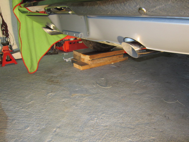

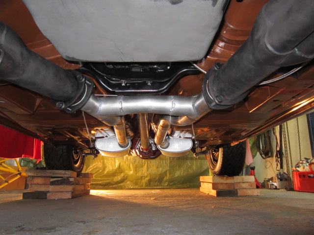

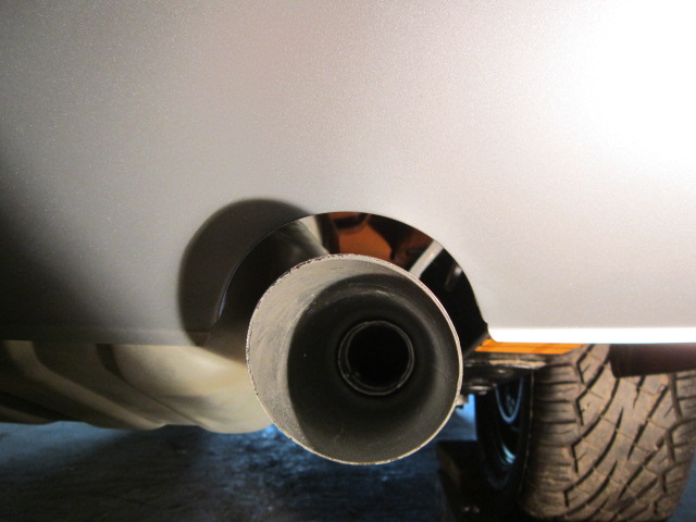

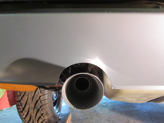

So Auspuff ist fertig! Am meisten Arbeit waren die Achsbögen, die mussten so angepasst werden, dass die Endrohre sauber durch die cut outs liefen. Hier die Bilder:
