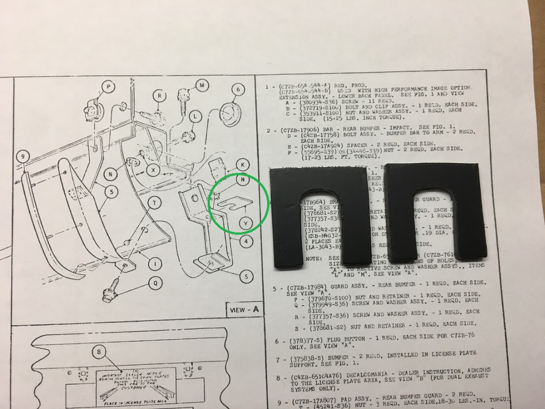

eigentlich wollte ich vor dem saisonende noch die bumper guards anbauen, ein paar teile hatten aber lieferschwierigkeiten. Habe hier die Shims mit der Pfeile nachgebaut an einem verregneten Sonntag morgen. Sonst nix neues :lol:
Gruß Frank

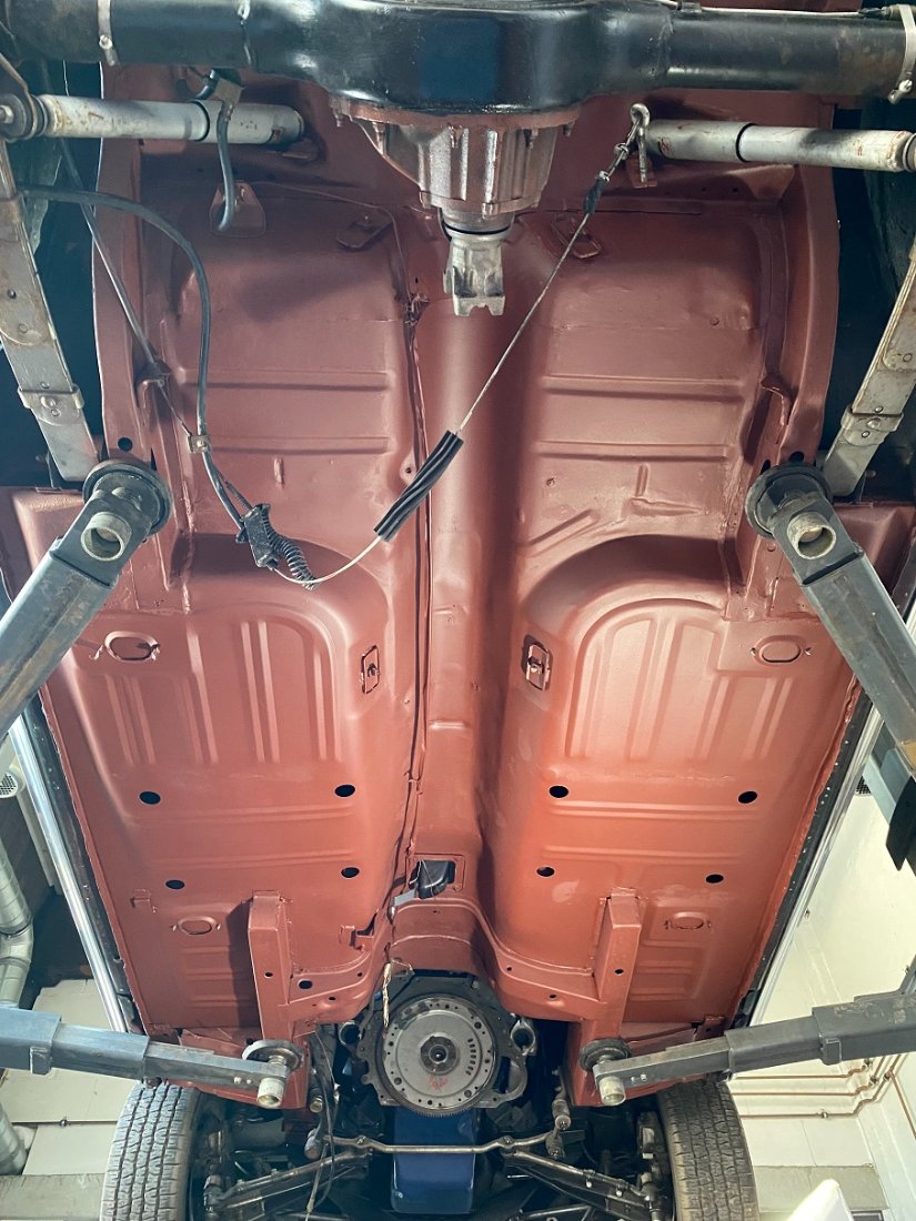

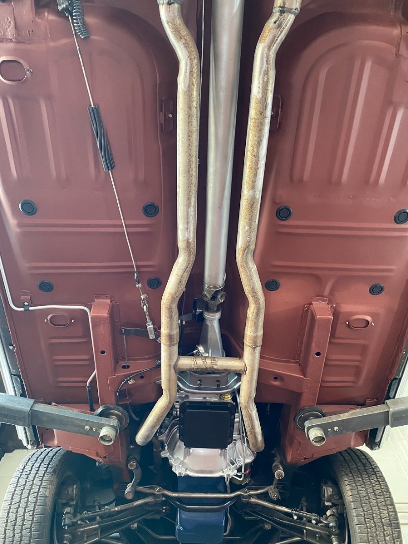

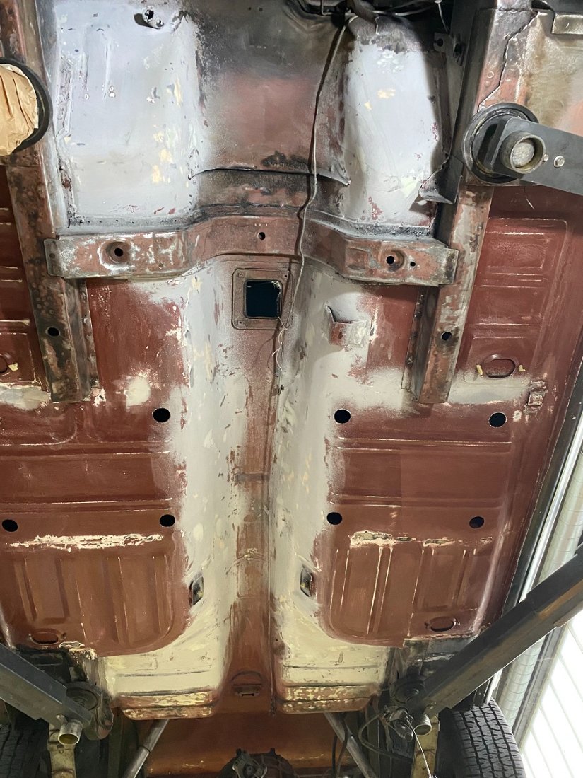

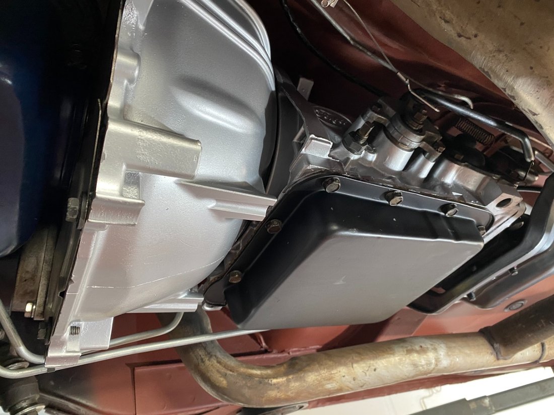

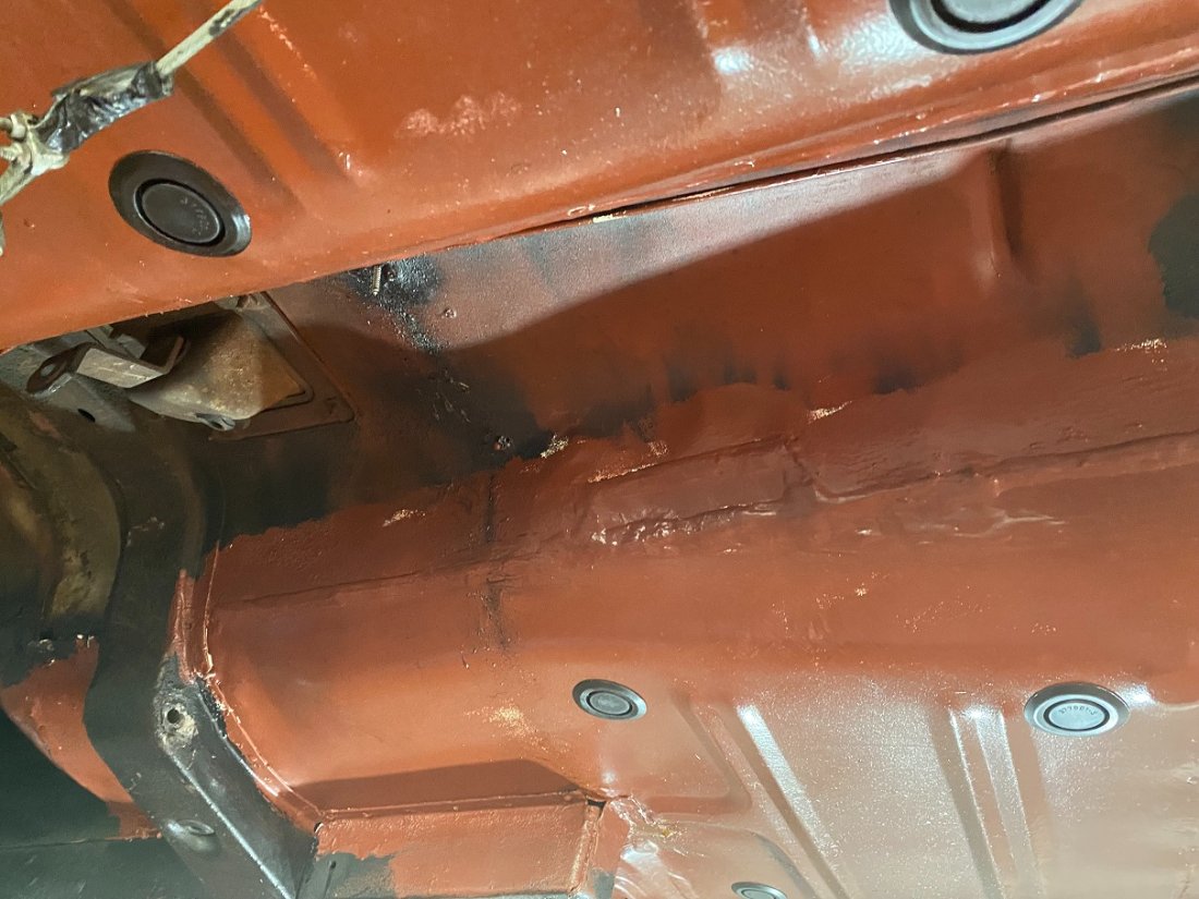

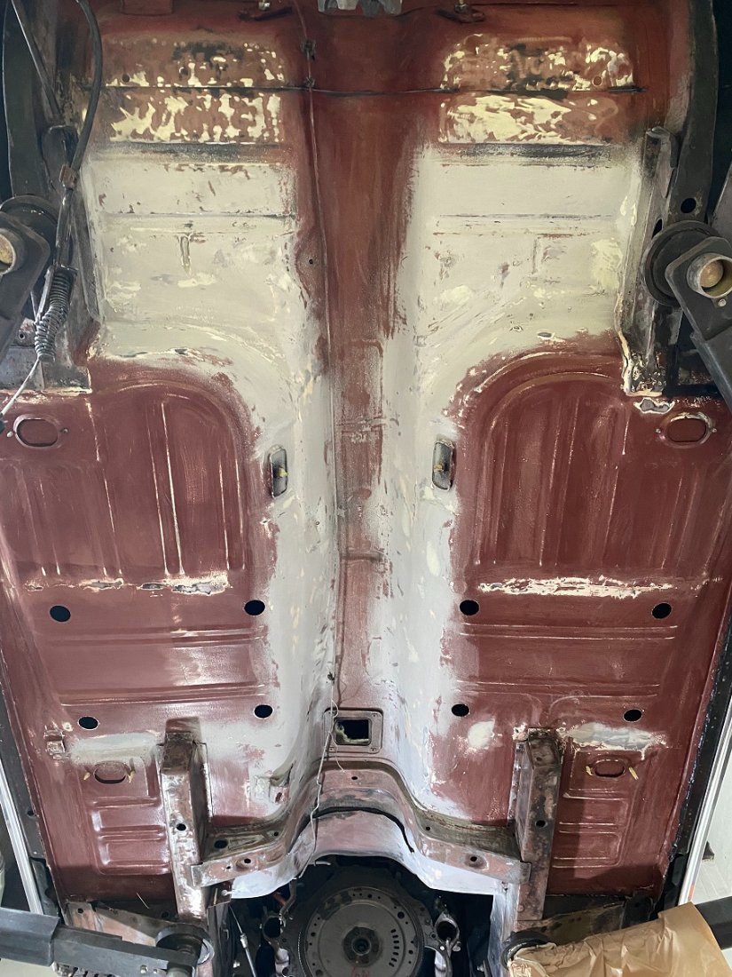

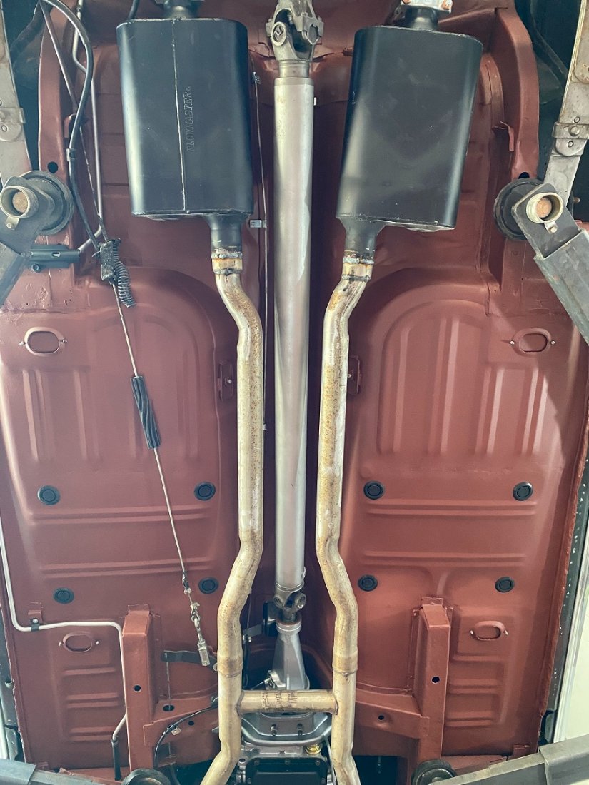

Im Herbst bin ich dennoch dazu gekommen, endlich den Unterboden neu zu lackieren. Hatte mich jedes Mal gestört, wenn ich den Wagen auf der Bühne hatte. Zig verschiedene Farben, man sah die schweißnähte vom auswechseln der floor panels und und und. Da ein neu überholtes Getriebe in der Garage stand, war es nun Zeit. In Summe gingen mehr als eine Urlaubswoche drauf, man findet ja doch mehr.
Beim nächsten Mal lasse ich Trockeneisstrahlen, knapp 3 Tage schleifen waren echt anstrengend über Kopf :lol:
Ausgang:
Bearbeitung
Zusammenbau
Gruß Frank
Red Convertible
Beiträge: 3936
Wohnort: Rhein-Main-Gebiet
Re: Winterprojekt: Innenraum entrosten und konservieren
Beitrag von Red Convertible »
Hi Franky,
wahnsinns Arbeit, sieht sehr gut aus!
Stellst du den jetzt in die Vitrine, oder darf das Pony noch nach draußen? :mrgreen:
Beiträge: 9145
Hi Frank,
klasse,sieht aus wie geleckt! Die Frage von Mario ist berechtigt ;)
Was ist das für eine Lakritzstange die Du als Abstandshalter für das Bremsseil benutzt?
