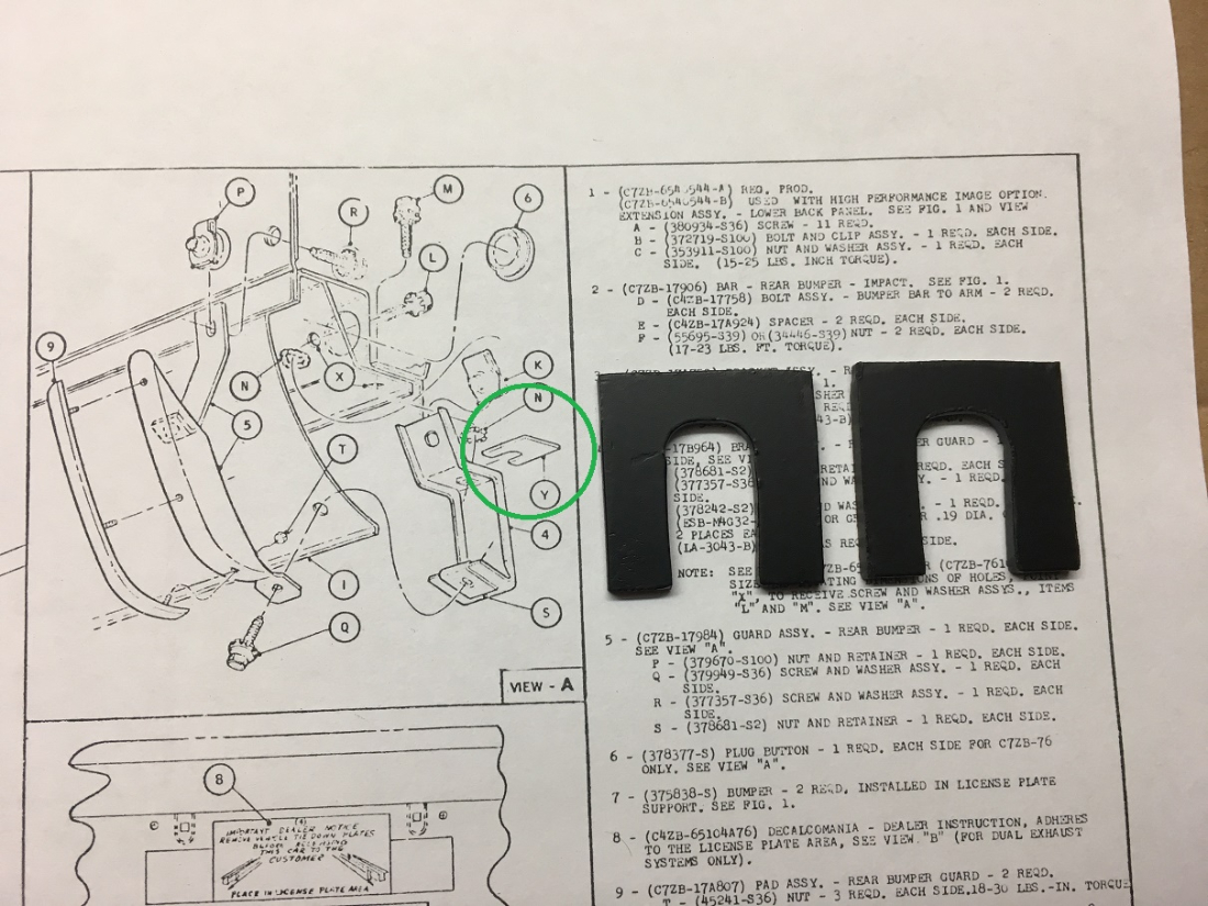

eigentlich wollte ich vor dem saisonende noch die bumper guards anbauen, ein paar teile hatten aber lieferschwierigkeiten. Habe hier die Shims mit der Pfeile nachgebaut an einem verregneten Sonntag morgen. Sonst nix neues :lol:

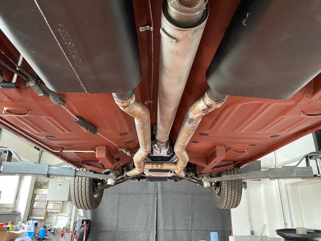

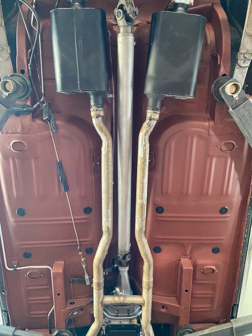

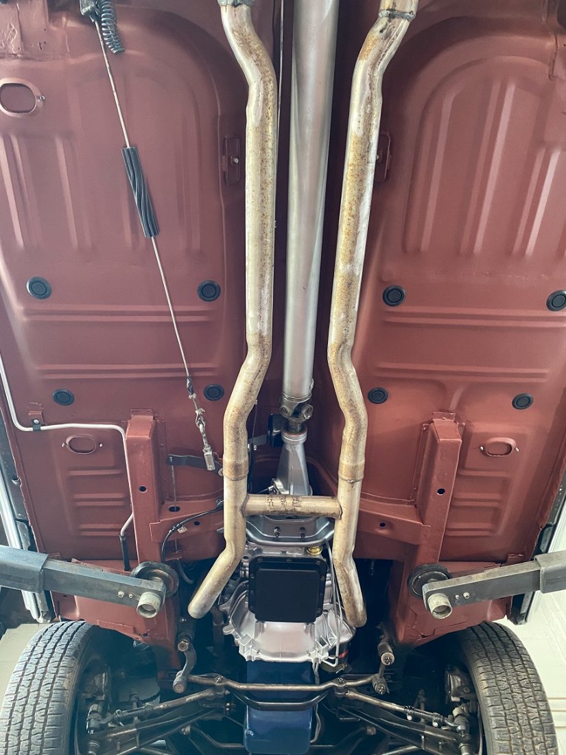

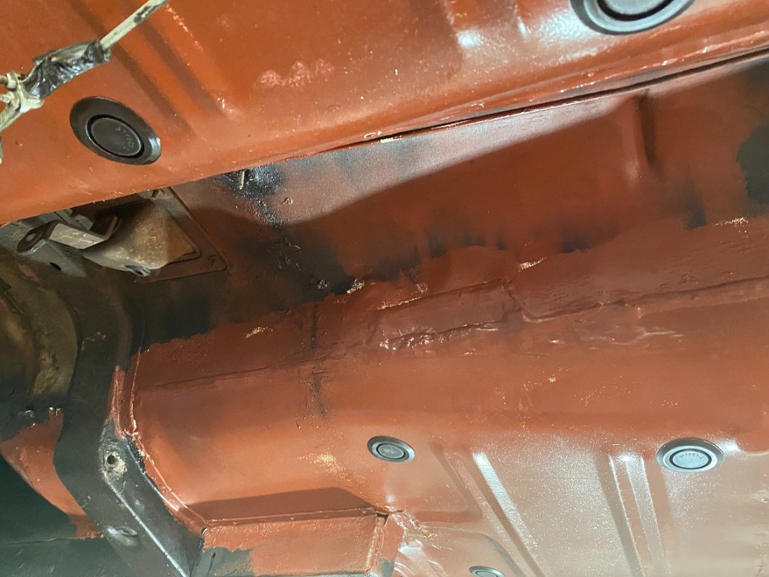

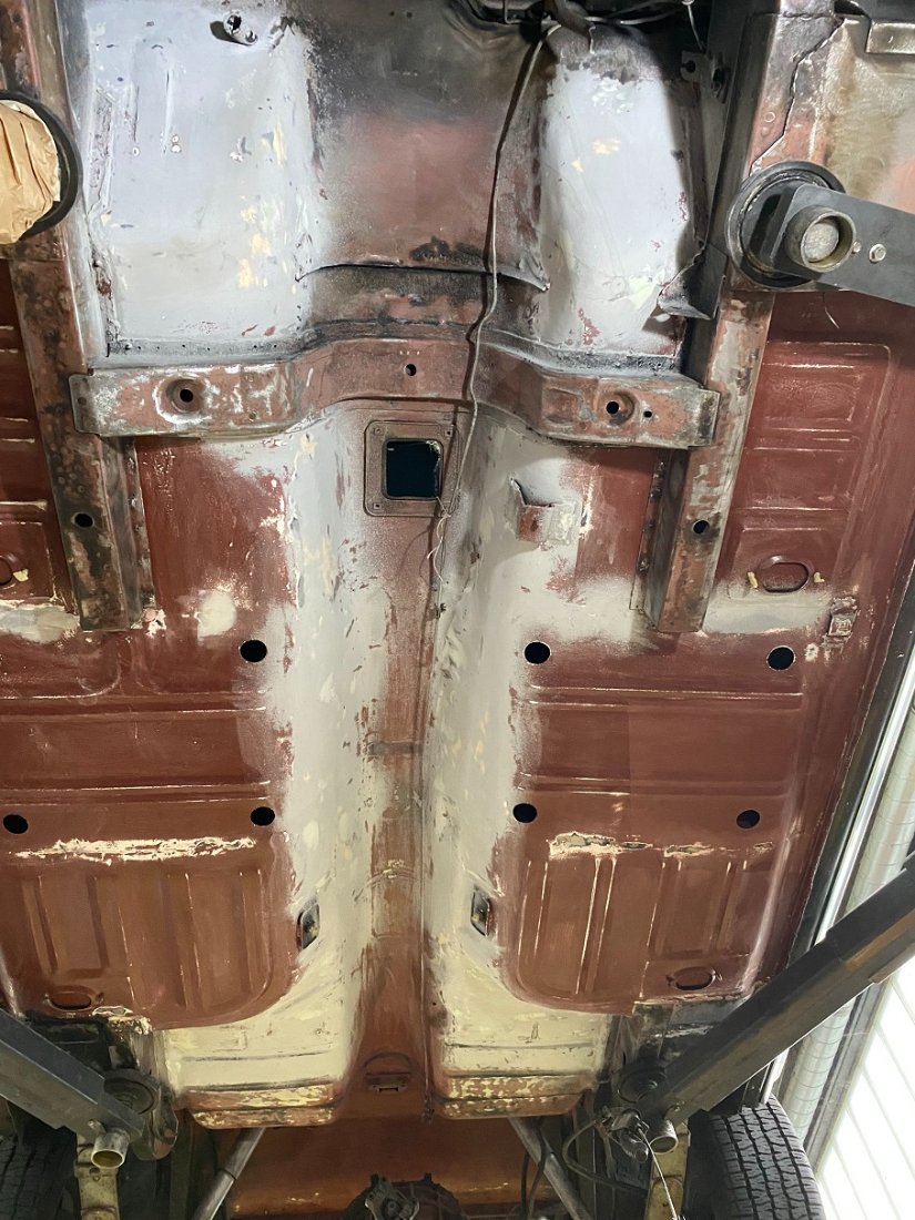

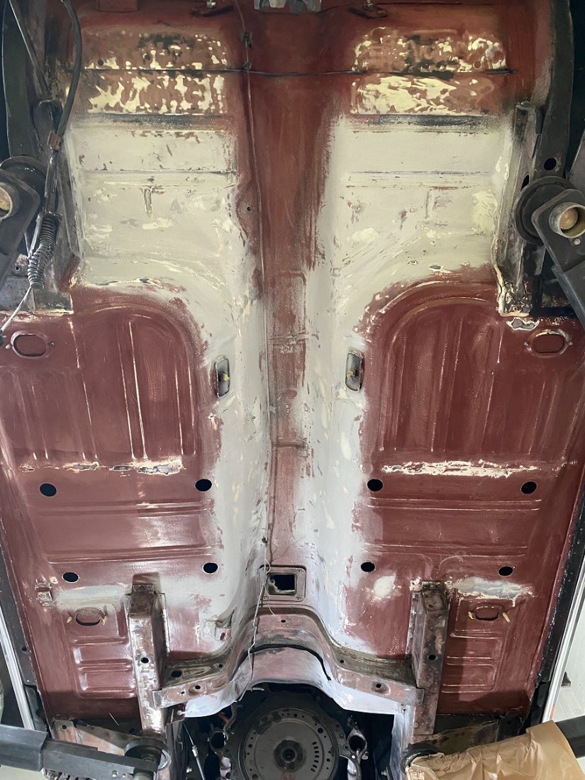

Mit Kindern kommt man zu gar nix :lol:
daher war hier etwas Pause in der Dokumentation.

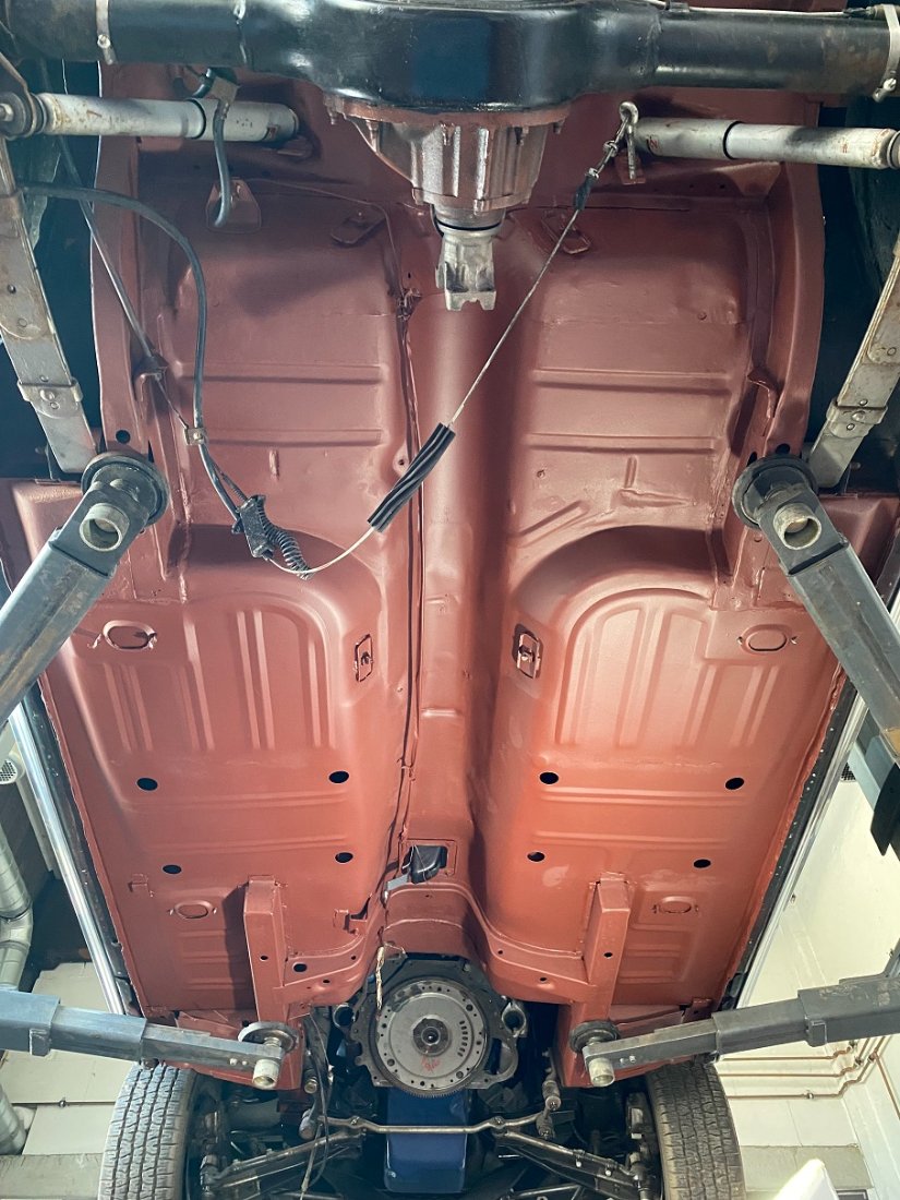

Im Herbst bin ich dennoch dazu gekommen, endlich den Unterboden neu zu lackieren. Hatte mich jedes Mal gestört, wenn ich den Wagen auf der Bühne hatte. Zig verschiedene Farben, man sah die schweißnähte vom auswechseln der floor panels und und und. Da ein neu überholtes Getriebe in der Garage stand, war es nun Zeit. In Summe gingen mehr als eine Urlaubswoche drauf, man findet ja doch mehr.
Beim nächsten Mal lasse ich Trockeneisstrahlen, knapp 3 Tage schleifen waren echt anstrengend über Kopf :lol:

von Red Convertible
Hi Franky,
wahnsinns Arbeit, sieht sehr gut aus!
Stellst du den jetzt in die Vitrine, oder darf das Pony noch nach draußen? :mrgreen:
Re: Winterprojekt: Innenraum entrosten und konservieren
Verfasst: Do 29. Dez 2022, 18:27
von sally67
Hi Frank,
klasse,sieht aus wie geleckt! Die Frage von Mario ist berechtigt ;)
Was ist das für eine Lakritzstange die Du als Abstandshalter für das Bremsseil benutzt?
