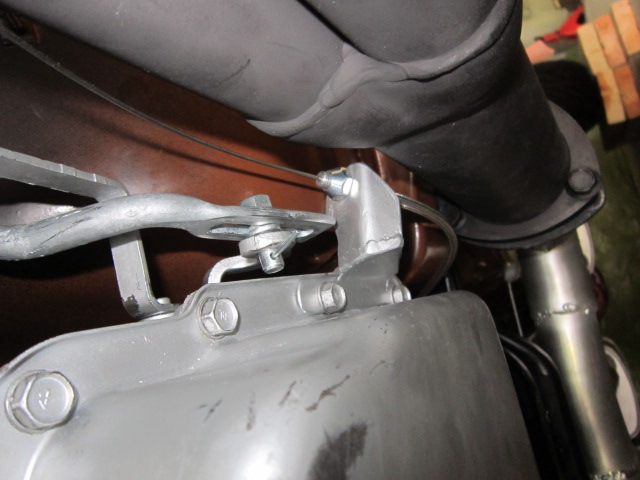

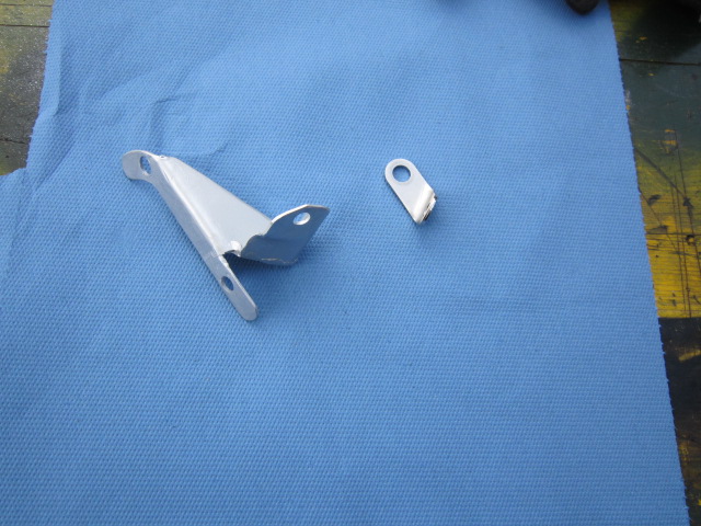

Dass von LOKAR mitgelieferte downshift bracket ist für das FMX (auch wenn universal) unbrauchbar...siehe Bilder. Also habe ich mir wieder einmal etwas gebastelt:

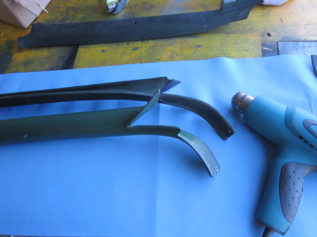

Für alle 71-73 Kollegen: Ja es gibt die A Säulenverkleidung nun auch im Nachbau! Schaut recht ordentlich aus, kostet eine Menge Geld, ein Originalteil diente offensichtlich als Laminiervorlage, aber... die Teile passen trotzdem nicht. Anhand des Bildes kann man eindeutig sehen, dass die Rundung am unteren Ende deutlich von dem alten Originalteil abweicht. Biegt man das Ding kalt wird es brechen. Mit einem Heißluftfön die betreffende Stellen an der Innenseite aufwärmen und vorsichtig biegen. Kurz halten, oder mit Kompressorluft kühlen und das Laminat bleibt in der gewünschten Position.
Gleiche Vorgehensweise habe ich auch bei der Frontschürze angewendet. Anders hätte dieses ebenfalls laminierte Teil nie gepasst.

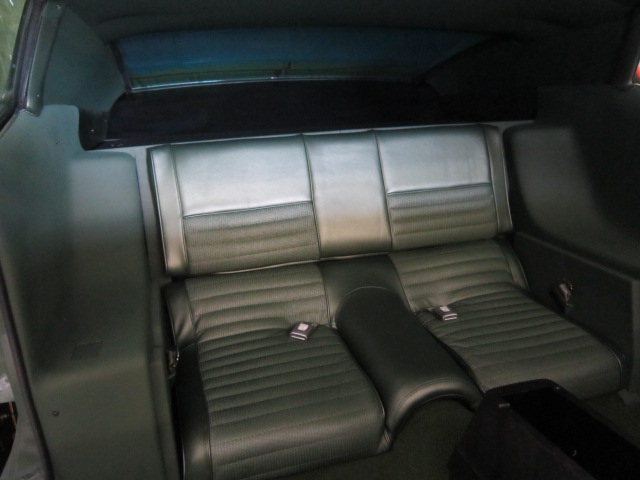

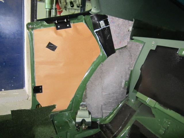

Guten Tag,
Es ist wieder etwas weitergegangen:

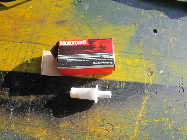

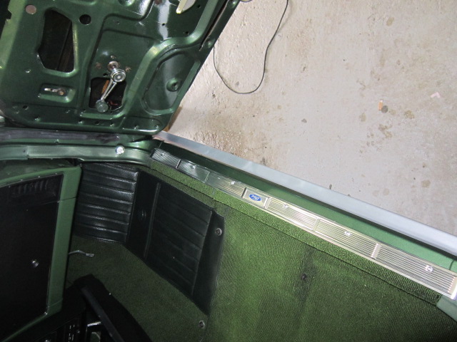

Rücksitz,Interior Quater Panels, Motorcraft door jamb switch und Gurten sind installiert.

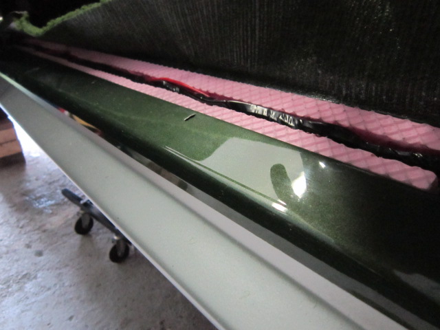

Da die alten Rocker Panel Moldings waren total verbogen, daher habe ich Neue verbaut-Passgenauigkeit ist top.

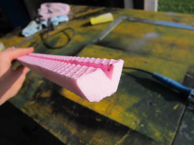

Um zu verhindern, dass diese wieder zusammengetreten werden, habe ich simples Baumaterial verbaut...XPS Platten.
Somit ist der Kabelkanal in den Rocker Panels mit leichten und zugleich harten Material ausgefüllt. Mit einem Lötkolben wurde eine Rille für die Kabelverlegung eingebrannt. Teppich und Moldings haben nun eine schöne Auflagefläche.
Hier die Bilder:

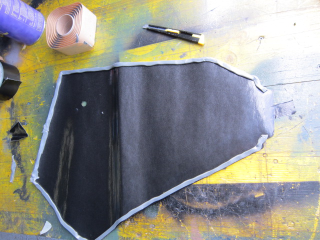

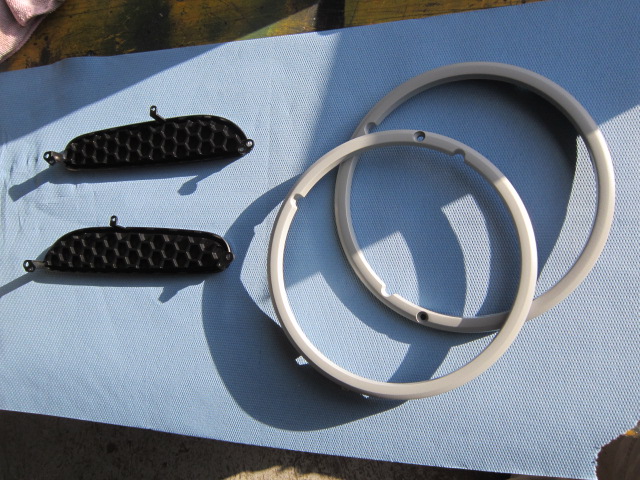

Weitere Bilder:
Water Shield Kit mit Dichtband angebracht, usw...

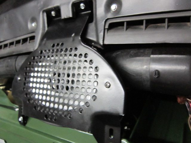

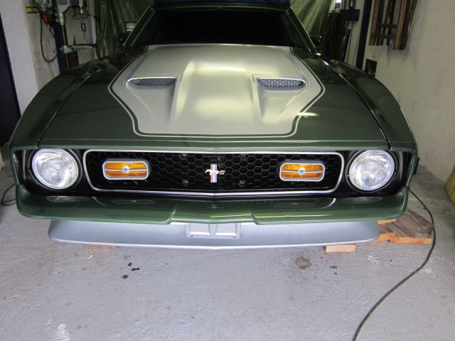

Noch ein paar Teile wurden verbaut...jetzt ist die Front komplett :D

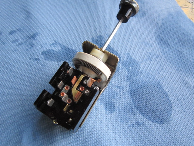

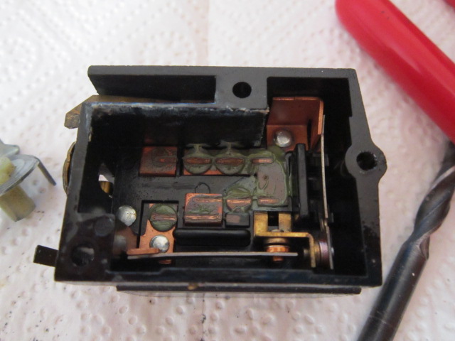

Guten Abend

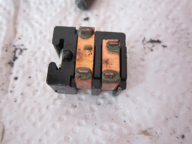

Irgendwie war in der Elektrik der Wurm drin. Blinker haben nicht funktioniert und auch die Waschanlage. Nach dem ich mir lange den Schlatplan reingezogen und die betreffenden Kabeln gemessen habe, konnte ich das Problem lösen. Schlechter Kontakt zwischen Glassicherung und Halterung...so einfach! Daraufhin wurden alle Halterungen am Sicherungskasten penibel gesäubert. Da der Lichtschalter ebenfalls eine zentrale Rolle in der Elektrik im Mustang spielt, wurde dieser ebenfalls ausgebaut, zerlegt und mit Glasfaser Reinigungstift bearbeitet.

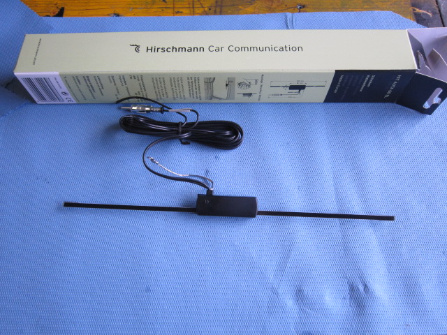

Jetzt funktioniert die komplette Elektronik wieder. Die originalen Blinker Relais laufen mir etwas zu schnell. Diese werden noch durch lastunabhängige (Dank der vielen Beiträge hiezu) ersetzt. Das Radio wird mittels Scheibenantenne betrieben.

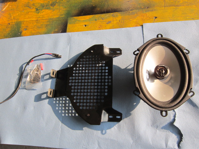

Originales Radio funktioniert einwandfrei und hat top Empfang...Testlauf nach Einbau des Lautsprechers musste sein.

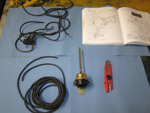

Die alten Schläuche am Oktopus wollte ich nicht mehr verwenden. Beim nahen Boschdienst habe ich mir Meterware in guter Qualität besorgt. Ein Vakuummotor war defekt und wurde durch ein Nachbauteil ersetzt. Die originalen Vakuumschläuche sind alle farblich gekennzeichnet und im Shop Manual deutlich abgebildet. Trotzdem man recht gut an alle Anschlüsse kommt würde ich empfehlen die Schläuche vor dem Einbau des Armaturenbretts an die Vakuummotoren zu montieren. Die Vakuummotoren selbst habe ich schon bei der Überholung der Lüftereinheit kontrolliert.
