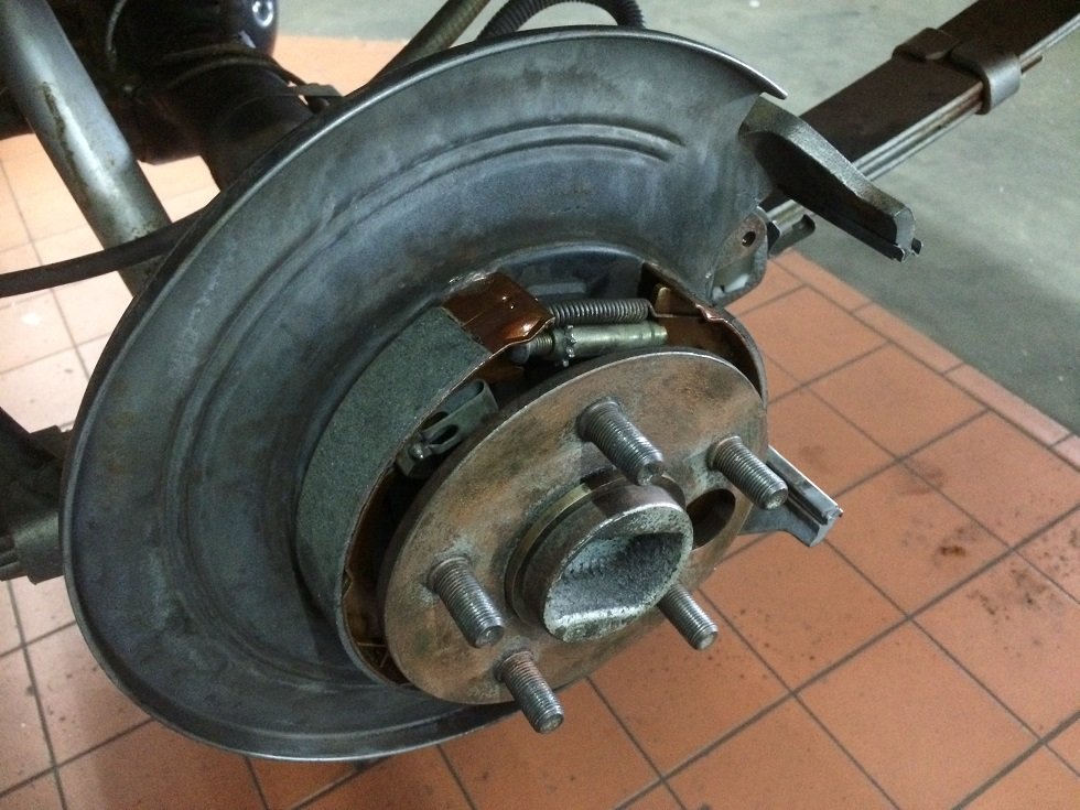

Aber was ist das für eine Handbremskonstruktion?
Bremst die einseitig oder beidseitig?

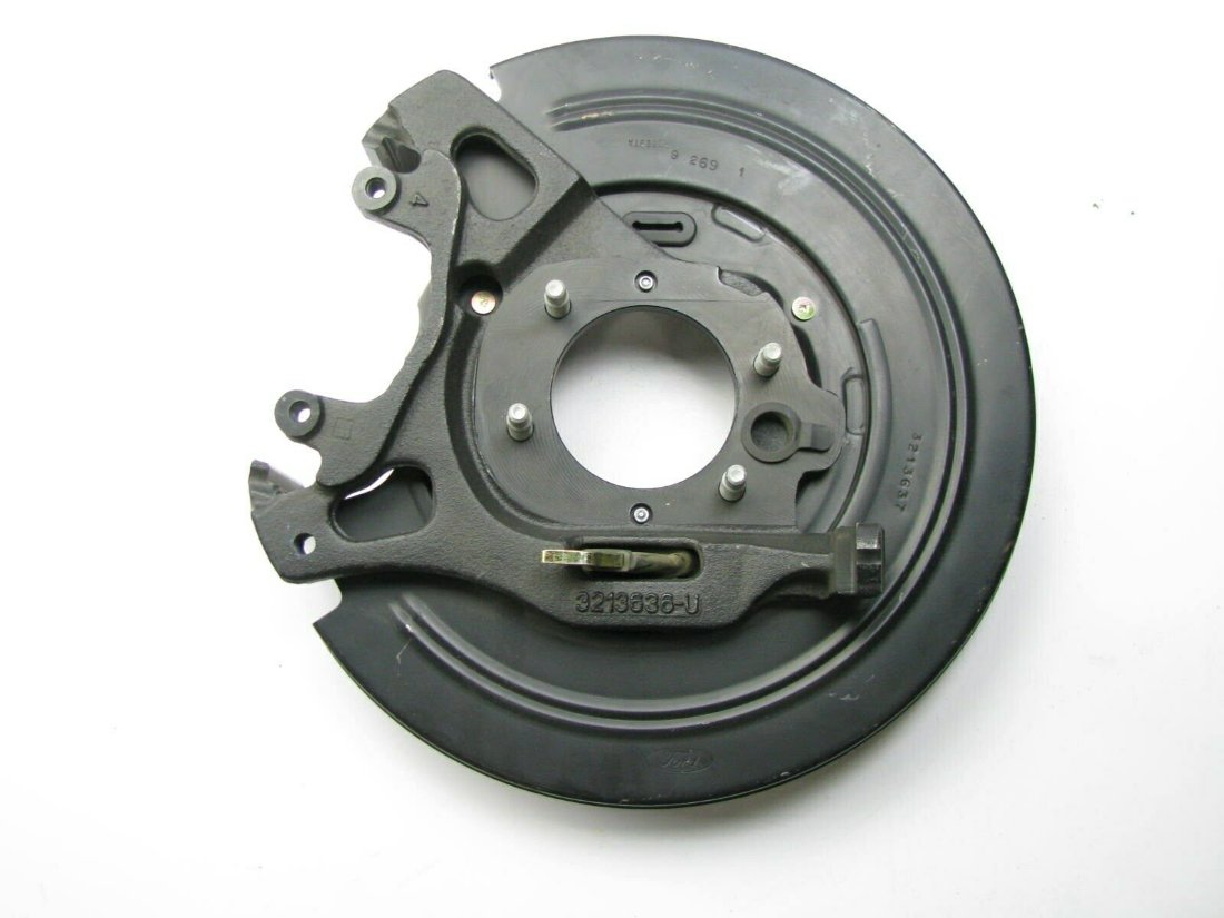

Meine Heckbremsanlage ist ganz interessant und hat mich einiges an Recherche gekostet. Vor 20+ Jahren wurde der Wagen in den Staaten auf Scheibenbremsen hinten umgerüstet, habe noch Kontakt mti den Vorbesitzern.
Das und die Borgeson waren die beiden einzigen Sachen die nicht mehr Original waren (Restomod) was mir eigentlich nicht gefällt, mich aber dann doch nicht vom Kauf abgehalten hat. Ich finde mittlerweile beide Sachen Spitze.
Verbaut ist eine Ford "Disc Plate Caliper Bracking Adapter" Platte die vom Ford Crown Victory 1996-2000 stammt. Sitzt quasi an der originalen Heckachse.
s-l1600 (1).jpg (79.8 KiB) 2520 mal betrachtet
Die Handbremse ist beidseitig (kein Bild wie es von Fahrerseite auf die Beifahrerseite läuft). Innen in den Bremsscheiben sind die Bremsbacken der Handbremse.
Hätte ich es gerne eigentlich original -> JA
Würde ich es empfehlen nach zu bauen -> Nein, stehe eher auf original
Da es aber sehr gut funktioniert und mir in meiner Oldtimer Werkstatt und beim TÜV schon mehrfach gesagt wurde, dass die Bremsleistung und das dosieren der Bremsen absolut top sei und viel besser als bei den vielen anderen Mustang vor Ort, habe ich es bisher gelassen und mir sogar die Adapterplatte nochmals neu gekauft und in den Keller gelegt. Der Mensch ist ja ein Sammler. Die Handbremsleitung suche ich noch als Backup.
Wenn jemand noch zu dem Handbremseilzug Tipps hat, woher ich diesen bekommen kann (sieht schon used aus) bitte melden.
