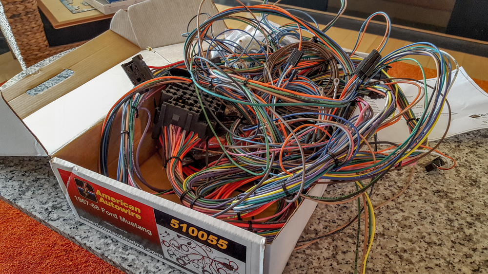

der Juppchen, oder muss es heissen das Juppchen :mrgreen: , hat mich angeschoben, ich hatte ja mal noch versprochen ein Fazit zum Ersatz des Kabelbaums zu liefern. Ich meine zu wissen, dass hier schon einiges zum Thema geschrieben wurde, ich geb' meinen Senf trotzdem zu.... :D
Überalles kann ich sagen, ich würd's wieder tun. :!:

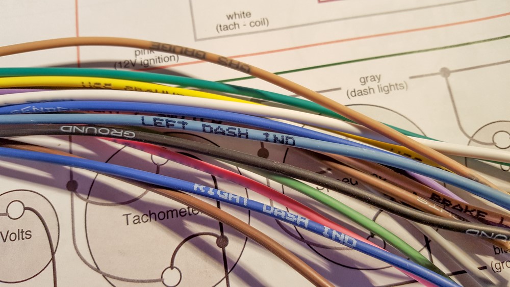

Die Beschriftung ist hervorragend:

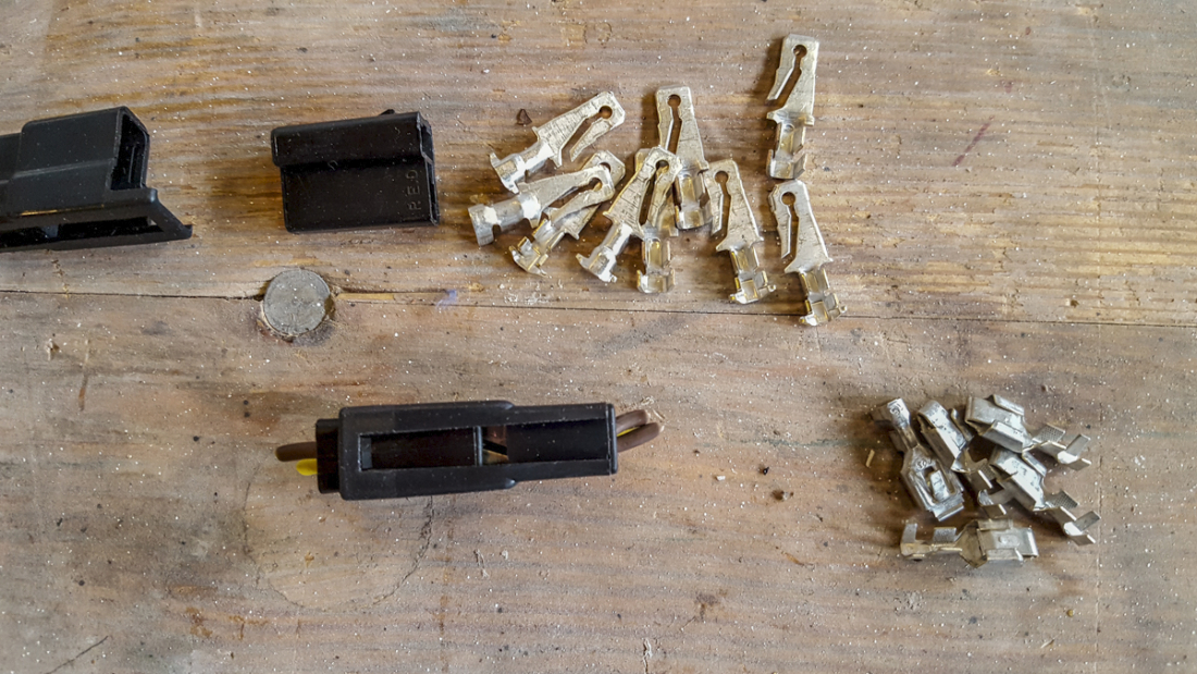

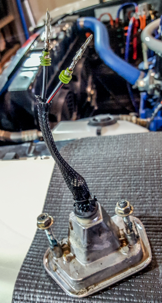

Der Preis bewegt sich um die 900.--Ocken, damit ist er mit den "Originalen" soweit mal vergleichbar, allerdings ist das nicht die ganze Wahrheit. Die Qualität der Steckverbindungen ist dermassen unter aller Sau,
dass ich kurzenhand Daniels Tip vom Grosslieferanten hier wahrgenommen habe und moderne "profesionelle" Steckverbinder (Weather Strips) eingesetzt habe:
Damit sind nochmals rund 300.-- dazu gekommen, weiter habe ich alles mit Textilschlauch eingepackt und überall massiv mit Kabelbindern gesichert. Bilder dazu kann ich keine anbieten, das lässt sich so gut wie nicht fotografieren, die Schläuche sind nahezu unsichtbar, was ja auch die Idee war.

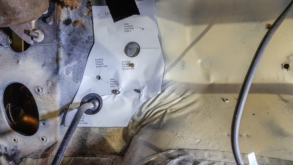

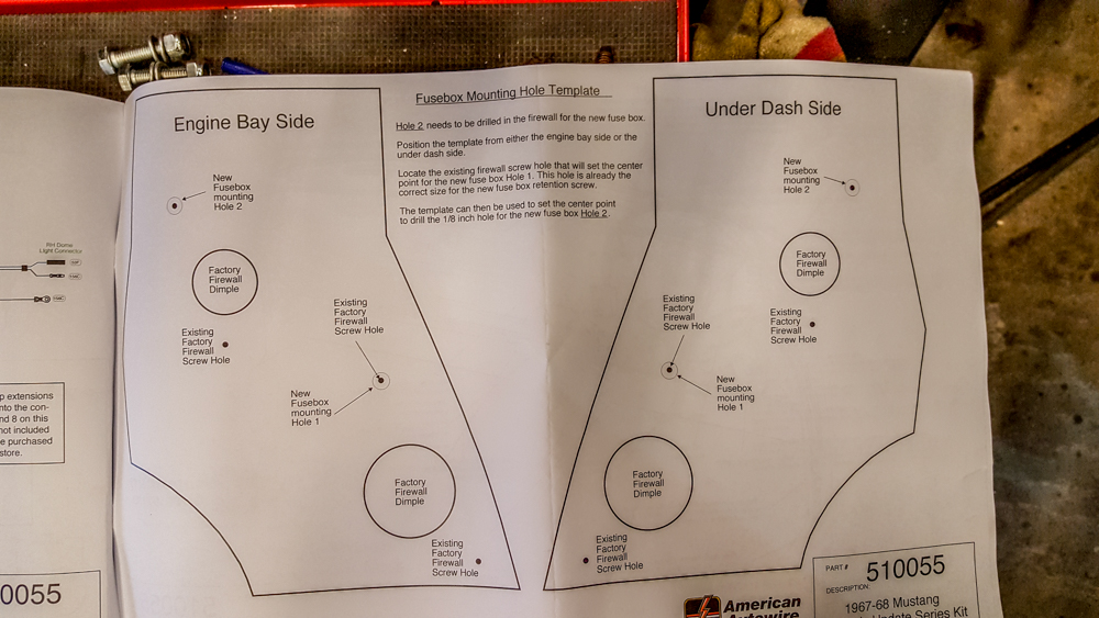

Anfänglich hatte ich Freude am Sicherungshalter/Verteiler, weil alle Schaltkreise gesichert sind, aber als ich dann den Heizungs-/Klimakasten einbauen wollte, musste ich feststellen, dass der "Originalplatz nicht geht. :twisted: :evil: :roll:
Die Bohrschablone, die an sich sehr gut passte, ist nutzlos.!
Die Vorteile/Nachteile aus meiner Sicht:
Vorteile:
Hervorragend beschriftet, macht die Übung idiotensicher.
Neue Litzen = stabile Verhältnisse, und man kann sich das Geschwurbel so verlegen, dass es Sinn macht, bzw. anständig ausschaut.
Vollständiges Sicherungstableau
Für alles schon Relais mitgedacht (Hupe, Blinker)
Sauberer Baumaufbau, solide Kontakte werkseitig.
Nachteile:
Platzierung Sicherungstableau muss gut geplant sein
LiMa muss neu, wenn nicht schon eine one Wire drin ist
Die zu konfigurierenden Kontakte taugen gar nichts
Die Übung ist (relativ) teuer.
Aber eben, ich würd's wieder machen, das Gefühl, sich nie mehr um's elektrisch kümmern zu müssen ist schon was wert!

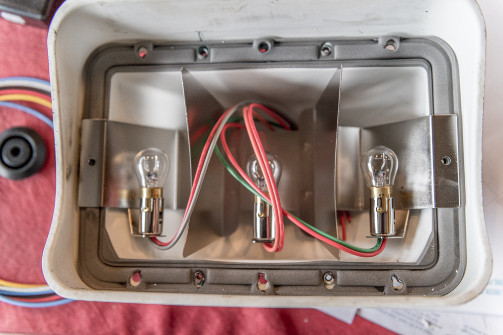

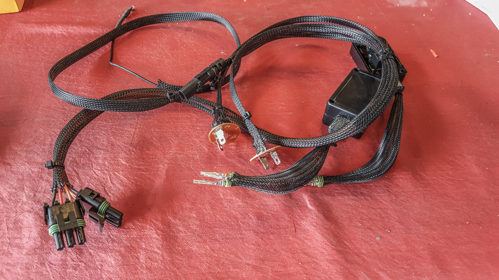

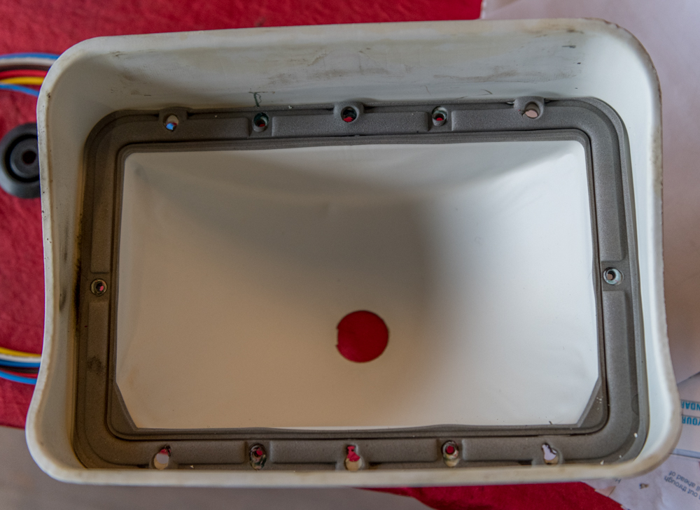

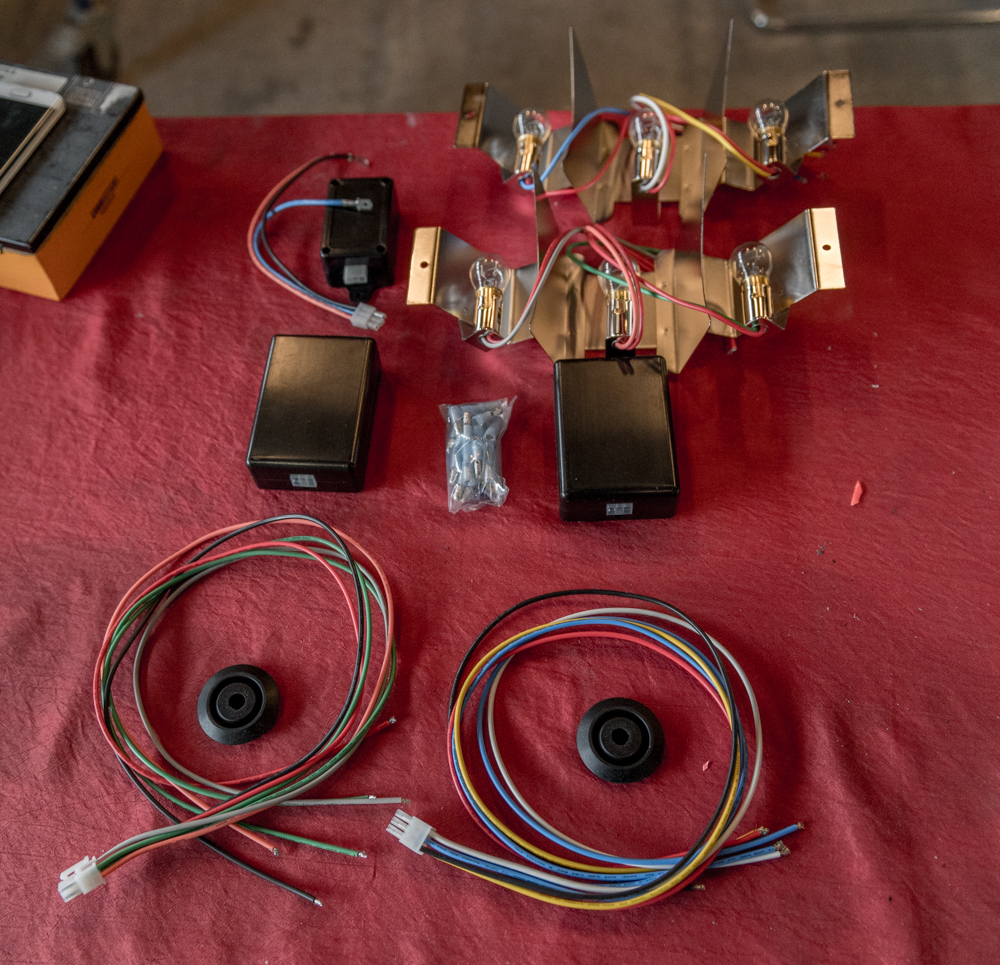

ich verlege mich mit dem Taillight Trööt hierhin, im anderen ging's ja ursprünglich um die LED Thematik. Also hier die Erfahrungen beim Einbau der sequentiellen Rücklichter.
UVG KTG Firmen-9.JPG (824.16 KiB) 1381 mal betrachtet
Erst mal die Lichter ausbauen .......
UVG KTG Firmen-11.JPG (394.54 KiB) 1381 mal betrachtet
und schon kommt ersma Freude auf, da passt ja mal wieder was auf Anhieb..... boahhhh..
UVG KTG Firmen-10.JPG (443.4 KiB) 1381 mal betrachtet

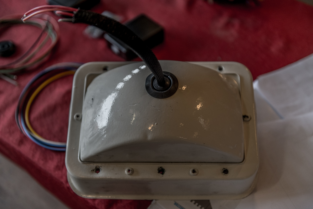

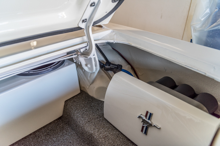

Im Kofferraum ist so der Eingang nicht mehr so exponiert wie das Original.
UVG KTG Firmen-12.JPG (327.03 KiB) 1381 mal betrachtet
aber dann war bald mal Ende Freude. Das Problem das ich hatte war, dass das Sicherungspanel die Relais fest integriert hatte, ich konnte die BiMetall Relais nicht einfach ersetzen.
UVG KTG Firmen.JPG (588.84 KiB) 1381 mal betrachtet

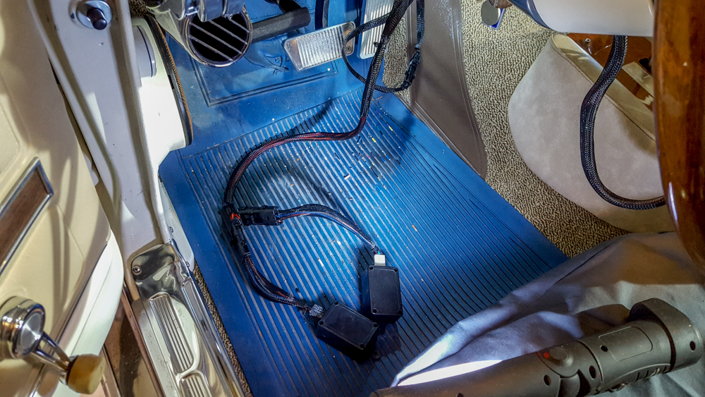

Mit "mit vernünftigen Aufwand" meinte ich was anderes, das ist der Kabelbaum den ich baute für einen soliden Anschluss an Panel. Ich habe die Sockel der Relais als Lötstecker misbraucht, das hält nun gut:
So habe ich mir Luft geschaffen um das Geschwurbel von den bewegten Teilen wegzukriegen
Die elektronischen Relais sind nötig, wie Heiner schrieb um die sequentiellen Relais richtig anzusteuern, da die BiMetall Relais lastabhängig schalten, die waren dann ersma zu schnell, nu passt's.
Alles in allem kann man sagen, ok so far. Ich hatte mich halt mit Umwegen rumzuschlagen, aber ich hab' ja auch meinen Kopf nä....
Also ausschauen tut's ja schon verschärft und ist halt schon auch viel heller, so von wegen Sicherheit und so....
Ich wünsch Euch nen schönes Wochenende
Basso
