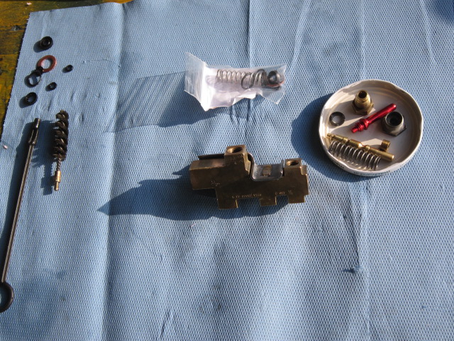

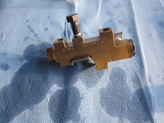

Weiters Sorgenkind war die Bremse. Es leckte leicht am Proportioning Vale unten an der Metalschraube. Seitens West Coast Classic Cougar wird ein Seal Kit - Brake Proportioning Valve / Distribution Block angeboten. Die Überholung und der Einbau sind recht gut in einem Video auf WCCC TV Episodes beschrieben. Ich habe mich an diesem Video orientiert und auch die Rundbürste mit der Bohrmaschine rotieren lassen. Dank des neuen Dichtsatzes leckt es nicht mehr.

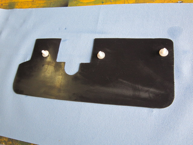

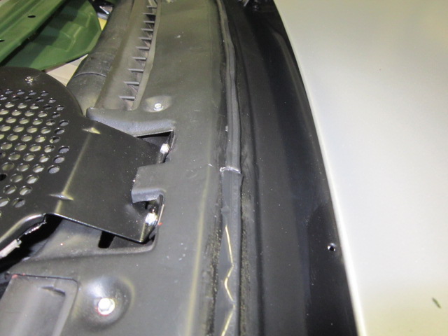

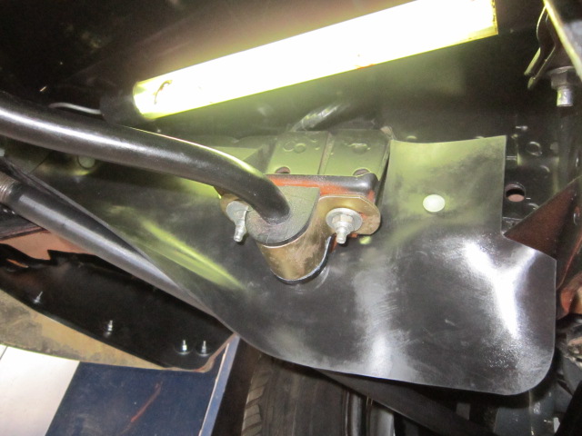

Da ich ein Faible für Original habe, wurde auch das Alternator Splash Shield nachgefertigt. Maße hiezu findet man im Internet auf 429mustangcougarinfo.

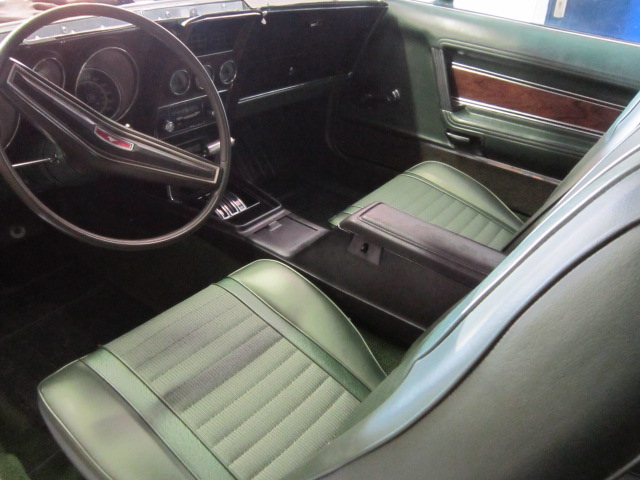

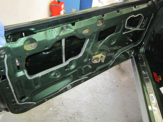

Installation der Water shields mit Dichtmasse, sowie Montage der Sitze und Door Panels wurden ebenfalls in Angriff genommen.
Danach ein paar Liter Benzin in den Tank, Augen zu und Schlüssen umdrehen! Ein paar mal Orgeln und er lief...
Vergaser und Zündung habe ich dann mit meinen bescheiden Skills eingestellt. Gang eingelegt und ein paar mal vor und zurück gefahren. Fürs Erste mal gut so weit. Was mir auffiel war, dass ich heftig auf die Bremse treten musste um bei eingelegter Fahrstufe nicht sofort loszufahren. Außerdem war ein starker Ruck beim einlegen der Gänge (R und D) wahrnehmbar. Es fehlt mir hier aber an Vergleichswerten. Der starke Vor und Rückschub im Standgas (700 rpm) ist sicher nicht normal.
Über den Winter werden die restlichen Arbeiten erledigt und diese Kinderkrankheiten hoffentlich beseitigt. Sobald ich die erste richtige Testfahrt mache gibt's ein Video hierzu.

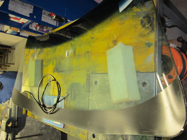

Re: 72er Mach1

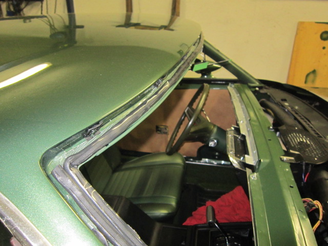

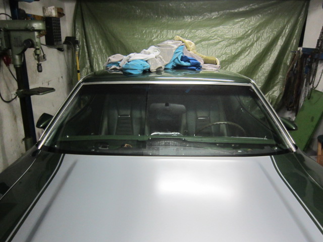

Hallo

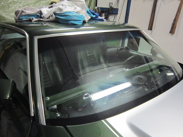

Seit meinem letzten Beitrag ist viel Zeit vergangen, aber anderen Aufgaben musste ich Vorrang geben.
Aber nun zum jetzigen Stand der Dinge:

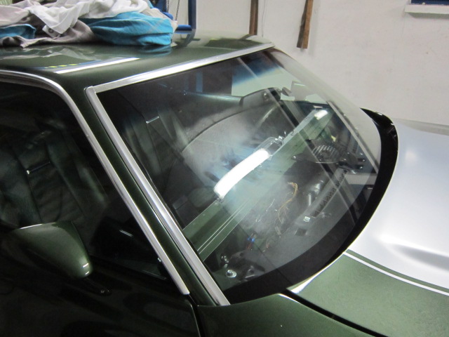

- Windschutzscheibe ist eingebaut und wurde mit originalen Leisten komplettiert.
- Fahrerseitig musste ich den Stellmechanismus vom Seitenspiegel wieder gängig machen und das trübe Spiegelglas durch ein Neues ersetzen.
- Montage der Türverkleidung an der Fahrertüre
Wie immer hier die Bilder:

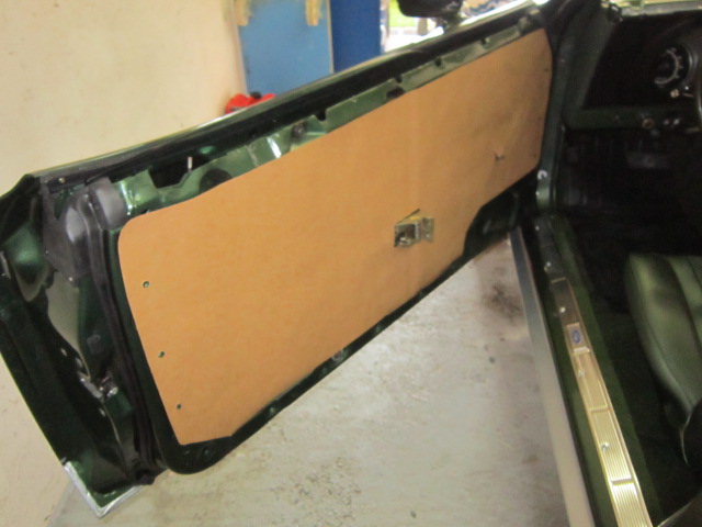

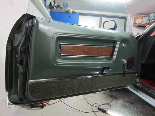

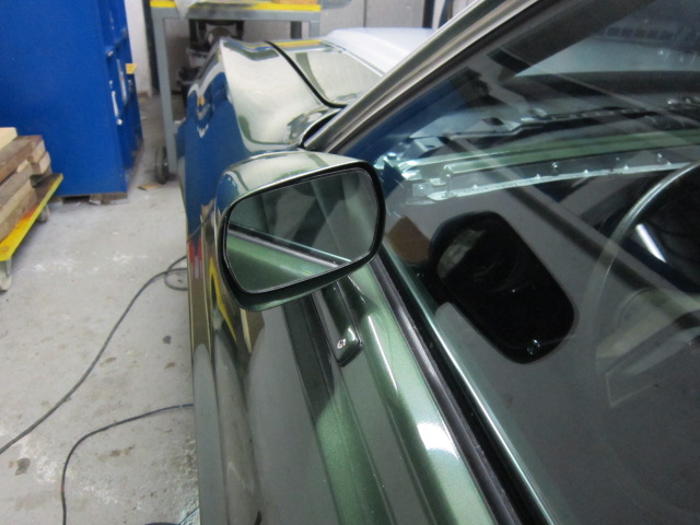

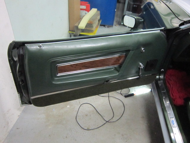

Fahrertüre und Seitenspiegel:

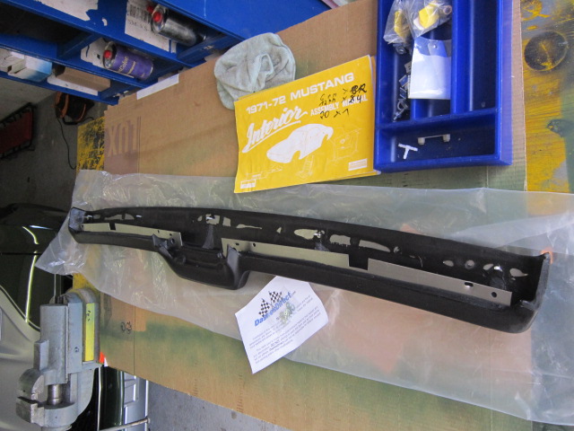

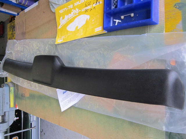

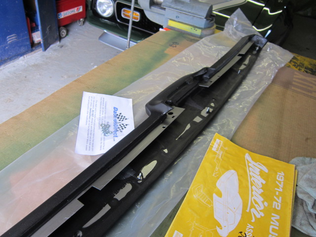

Beim letzten USA Urlaub habe ich mir als Souvenir ein dash pad von Dashesdirect mitgebracht. Absolut top Qualität und made in USA. Passgenauigkeit und Form entsprechen dem Original. Bilder vom Einbau folgen noch.
Gibt es auch für Ford Modelle anderer Baujahre daher hier ein paar Bilder des Teiles:

Hi Wolfgang, hast den dash pad als unbegleitetes Handgepäck mitbekommen? Stand vor der Entscheidung vor Jahren in Georgia für meinen 71er, habe dann das Original mit Leder bezogen da die Kranich-Airline mir die Frage nicht vor Ort beantworten konnte.
