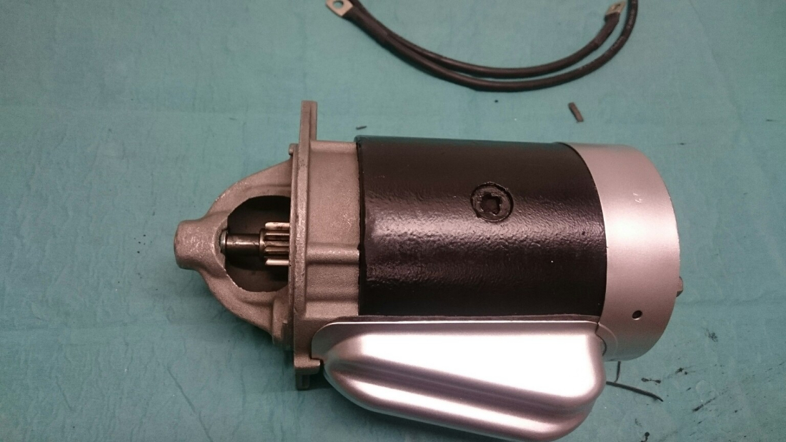

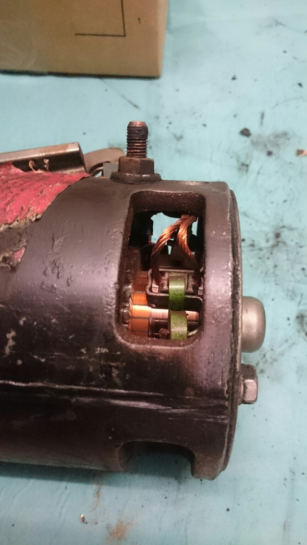

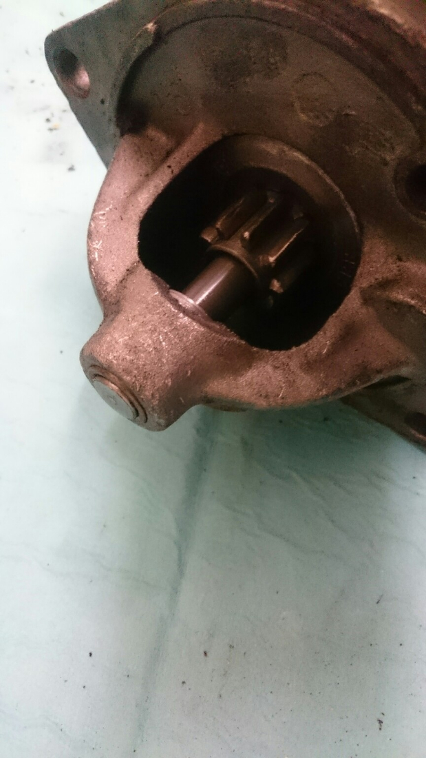

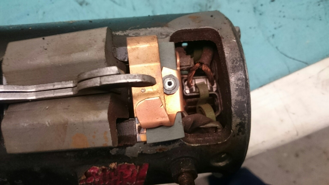

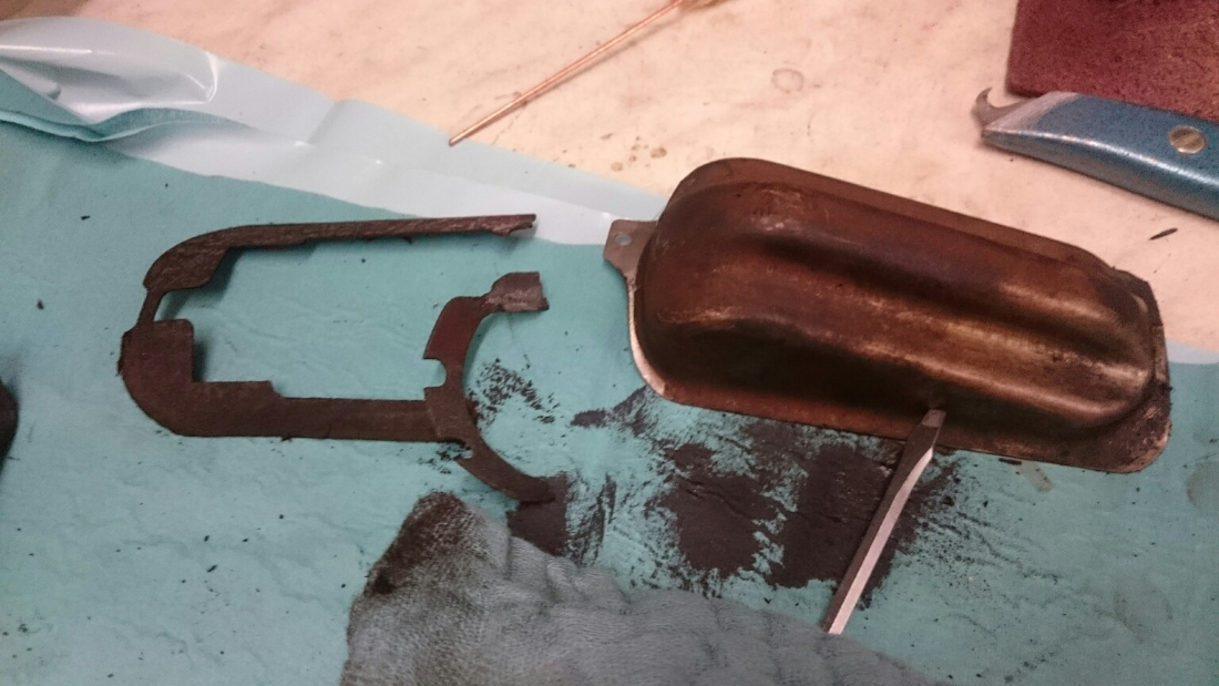

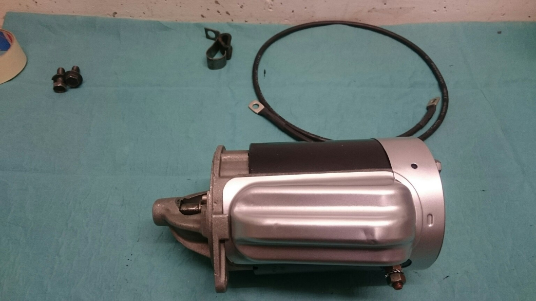

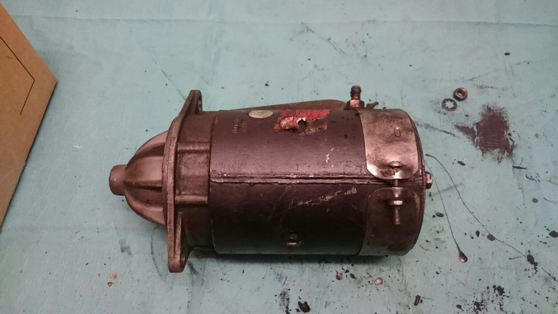

So und weiter ging mit dem Anlasser. Hab ihn zuerst gereinigt und zerlegt, die Kohlen überprüft, eine etwas nach bearbeitet, da sie eine Kante hatte.
Habe dann alles wieder zusammen gebaut die Laufbuchsen neu gefettet. Die Dichtung habe ich aus Dichtungspapier neu gemacht, die Alte kam in Stücken runter. Hab ihn natürlich nach dem Wiederzusammenbau getestet. Neues Kabel habe ich auch noch von meinem Bruder machen lassen.
Wieder ein Stückchen weiter! Als nächstes kommen Haubenschaniere, Federn und Haubenschlösser dran. Anbei wieder ein paar Fotos

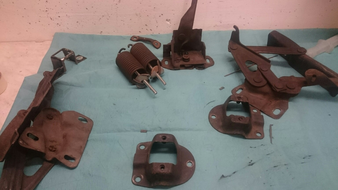

Ich habe es bisher noch nicht geschafft, Scharniere und Schlösser zu strahlen. Ich war mir bis jetzt noch nicht sicher, wie und mit was ich diese den beschichten wollte. Eigentlich sind sie ja nur phosphatiert und geölt worden, da für mein Mustang die Orginialität keine Rolle mehr spielt lackier ich sie.

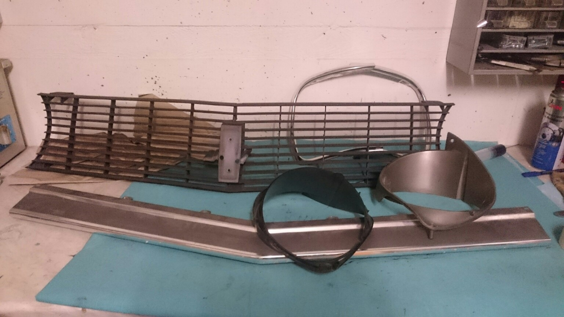

Für den Grill und die Scheinwerferblenden habe ich einen Farbton gefunden der annähernd zu passen scheint! Ist ein 1K Spraydosenlack. Eigentlich suboptimal, aber ich werde ihn mir 2 K Klarlack in seidenmatt überlackieren, so sollte es eigentlich gehen. Vielleicht schaff ich es sogar dieses Wochenende....

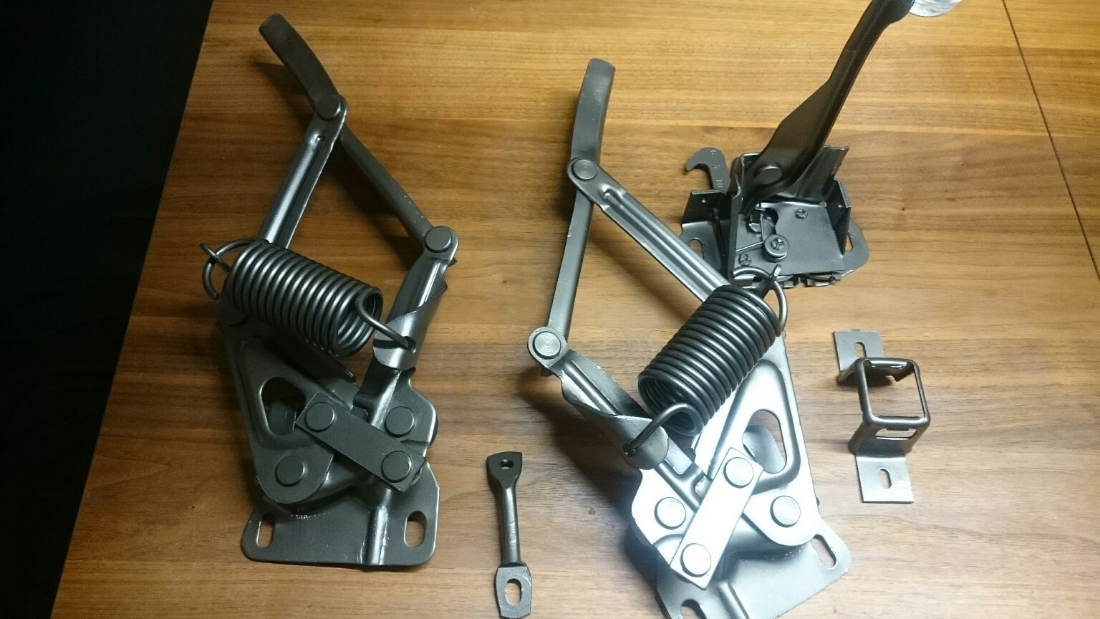

So gestern gestrahlt, grundiert und lackiert.
Heute hab ich dann alle Gelenke gefettet und in Federn wieder eingehängt. Mit den Gewindestangen ging das relativ problemlos, ohne wäre das relativ mühsam und nicht Lack schonend gewesen.
Die Farbe stimmt mit dem Deckel überein, als nächstes werd ich den Grill, die Zierliche etc. mit dieser Farbe lackieren, zusätzlich aber mit 2K Klarlack in seidenmatt.
