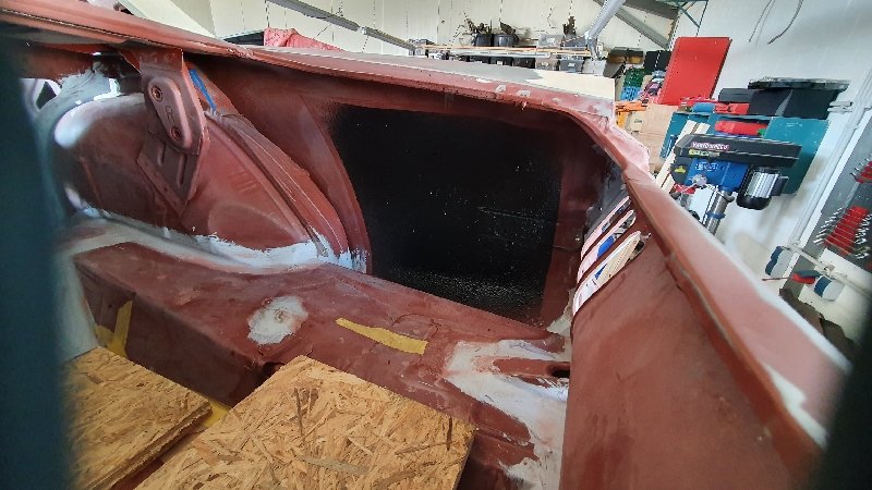

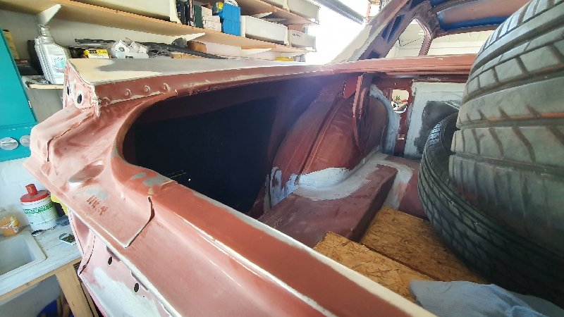

Als nächstes kleines Rolling Projekt wollte ich mich dem Kofferaum widmen. Die Karosseriedichtungsmasse kann man mit der Hand abbröckeln.
Werde vermutlich den Kofferaum und Kofferaumtaschen trockeneisstrahlen lassen und dann in wagenfarbe lackieren.
In den Wagentaschen und um das Innenrohr zum Tank wurde original so ein "sound deadner" / Anti-Dröhn-Zeug" (oder wie heißt das fachwort???) aufgespritzt.

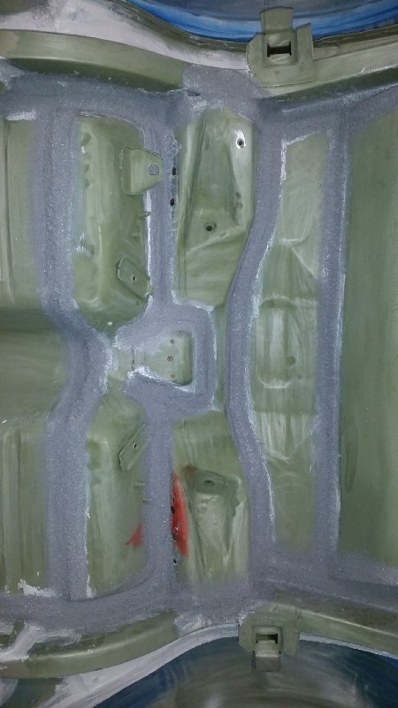

Auf den Nähten ist das "Spritzkitt" diese Optik kannst du nur mit dem richtigen Material und einer relativ teuren Spezialpistole erreichen. Ich mache es i.d.R. so, das ich erst normal vorversiegle und dann aber direkt nass in nass den Spritzkitt darüber spritze. Spart immens Material und garantiert, das man die Fugen wirklich dicht bekommt. (Von der Variante UBS auf Versiegelung rate ich dir dringend ab!!)
In den Seitenteilen ist das Antidrön oder auch überlackierbarer UBS. Um die original Struktur zu erreichen einfach mit wenig Druck 2 Gänge im Kreuzverfahren, mit ausreichend Ablüftzeit, aufbringen.
Mengenlehre =
mem
Beiträge: 2912
Wohnort: Kreis Steinfurt
Re: Winterprojekt: Innenraum entrosten und konservieren
Beitrag von mem »
So sieht das dann aus....
