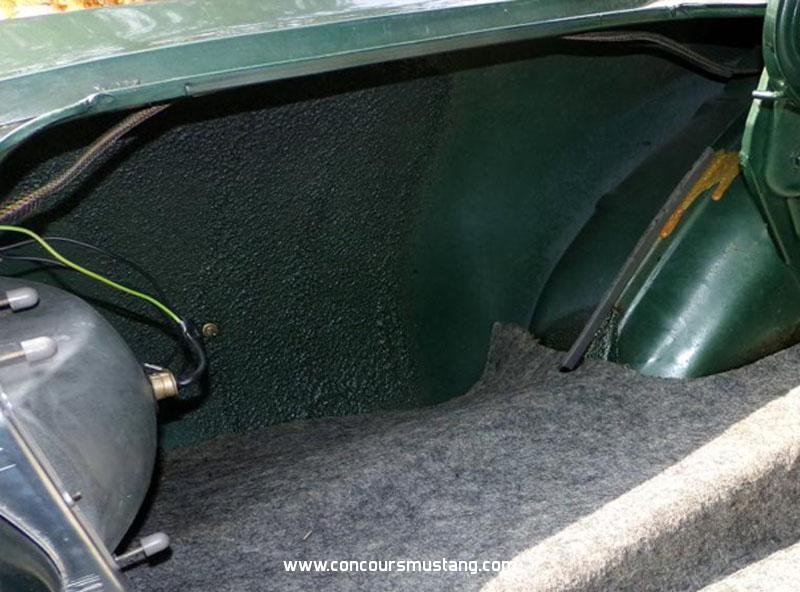

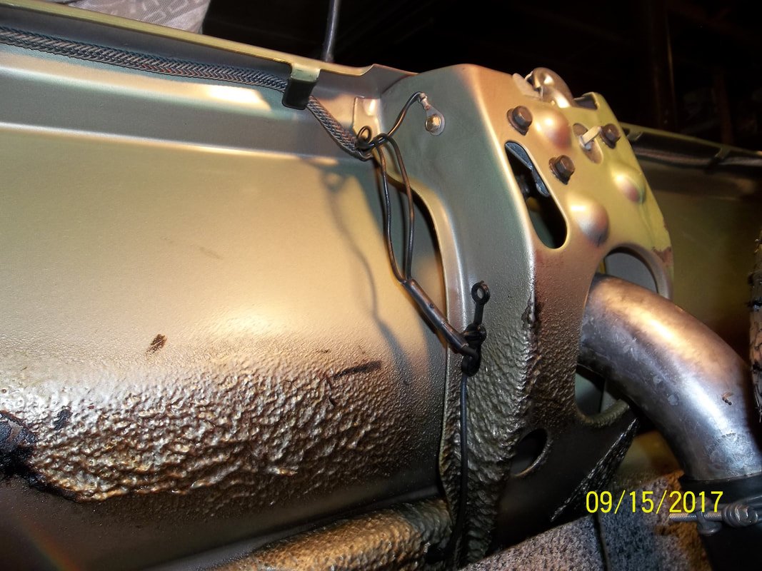

Als nächstes kleines Rolling Projekt wollte ich mich dem Kofferaum widmen. Die Karosseriedichtungsmasse kann man mit der Hand abbröckeln.
Werde vermutlich den Kofferaum und Kofferaumtaschen trockeneisstrahlen lassen und dann in wagenfarbe lackieren.
In den Wagentaschen und um das Innenrohr zum Tank wurde original so ein "sound deadner" / Anti-Dröhn-Zeug" (oder wie heißt das fachwort???) aufgespritzt.
Netzfund:
sound deadner.jpeg (81.87 KiB) 2864 mal betrachtet
sound deadner 2.jpg (162.7 KiB) 2864 mal betrachtet
Frage 1 :
Was nimmt man dort am Besten? Ich habe das Sealant Assembly Manual - wo Karosseriedichtungsmasse aufgetragen wird, ist dort gut beschrieben, aber dieses Anti-Dröhn-Zeug nicht
Frage 2: was bringt das und ist mehr = besser?
Es wird ja vor dem lackieren mit Wagenfarbe aufgetragen.
danke für eure Hilfe
grüße
Re: Winterprojekt: Innenraum entrosten und konservieren
Verfasst: So 26. Feb 2023, 19:44
von mem
Auf den Nähten ist das "Spritzkitt" diese Optik kannst du nur mit dem richtigen Material und einer relativ teuren Spezialpistole erreichen. Ich mache es i.d.R. so, das ich erst normal vorversiegle und dann aber direkt nass in nass den Spritzkitt darüber spritze. Spart immens Material und garantiert, das man die Fugen wirklich dicht bekommt. (Von der Variante UBS auf Versiegelung rate ich dir dringend ab!!)
In den Seitenteilen ist das Antidrön oder auch überlackierbarer UBS. Um die original Struktur zu erreichen einfach mit wenig Druck 2 Gänge im Kreuzverfahren, mit ausreichend Ablüftzeit, aufbringen.

So sieht das dann aus....
