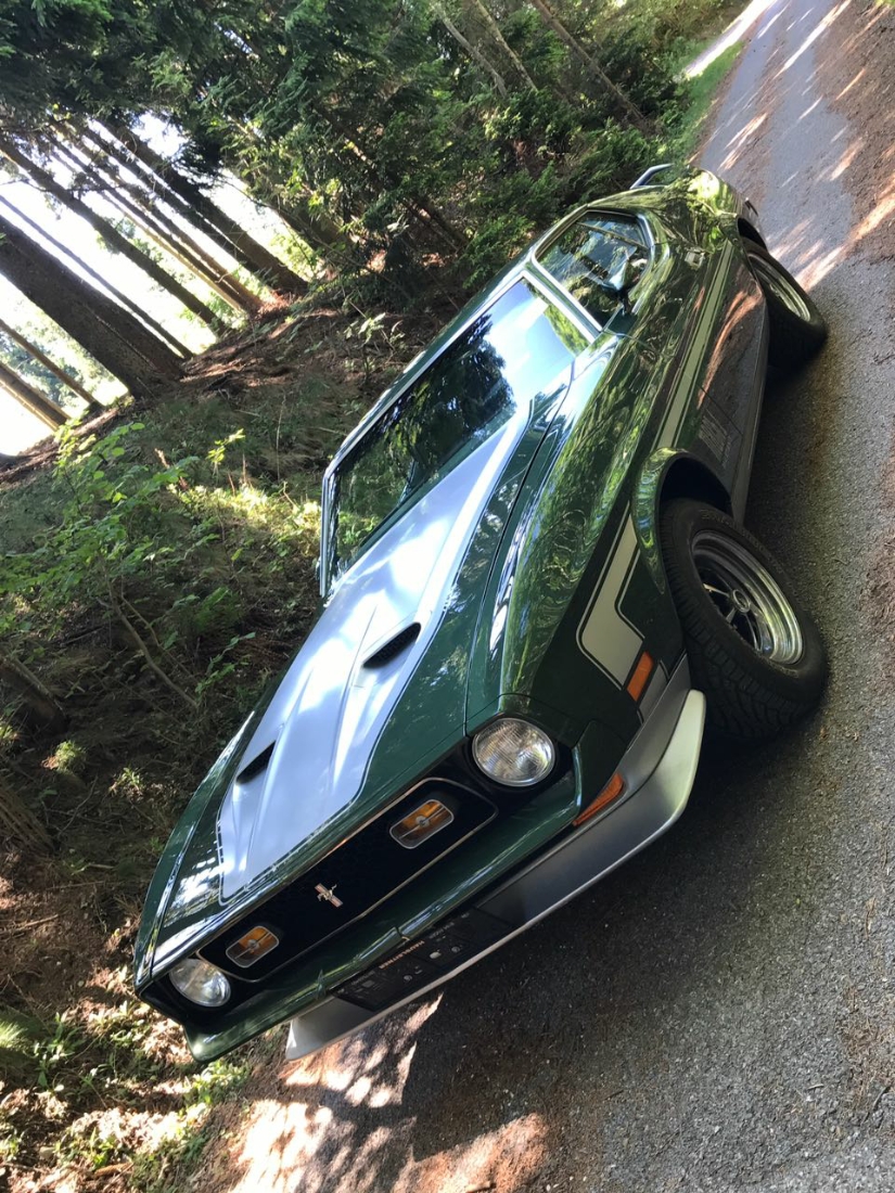

Ein paar Testfahrten habe ich bereits absolviert...ohne Probleme! Morgen habe ich meinen Termin bei der Landespruefstelle :? Abudi hat mich bestens mit Literatur versorgt-vielen Dank noch mal. Hoffe ich komme beim ersten mal durch.
Hier ein paar Bilder der letzten Probefahrt...
