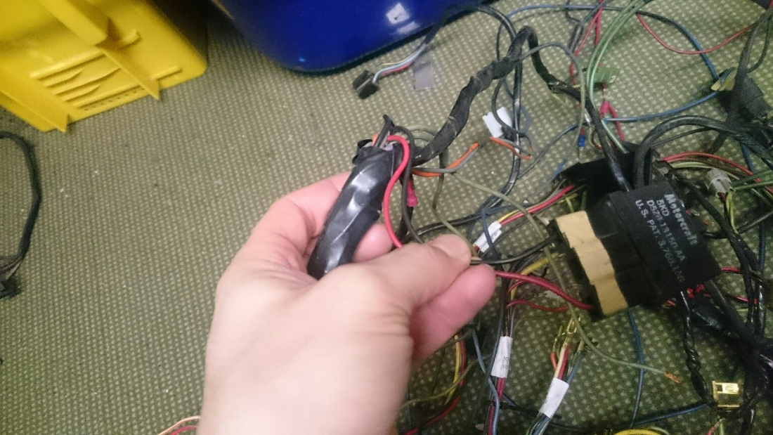

Jetzt bin ich grad bißchen mit der Elektronik beschäftigt und bin mir über die Funktion des key remind Buzzer nicht mehr sicher.
Löst dieser nur aus wenn der Schlüssel im Zündschloss steckt und die Türe geöffnet wird? Oder löst er immer aus sobald die Türe geöffnet wird?
Bei mir hat dieser Buzzer nämlich nur 2 Anschlüsse, er hängt parallel zum Door Jam Switch.
Im Manual sind 3 Anschlüsse belegt. Einen Reminder switch könnte ich auch nicht finden....
Hoffe ich konnte mich einigermaßen verständlich ausdrücken... :roll:

Was hast Du überhaupt für'n Warnrelais? Das?

Nein, das wundern mich auch. Ich hab nirgends etwas gefunden.
Ich habe nur diesen Buzzer...

Da der Vorbesitzer, unglaublich viel in den Kabelbaum rein gepfuscht hat ( muss wohl ein Elektriker gewesen sein, oder auch nicht) vermute ich das er den Buzzer einfach zwischen den Door Jam geklemmt hat...funktioniert hat er. Aber eben weiß ich nicht ob es mit gestecktem Schlüssel war oder nicht....

Ich sehe drei Anschlußpunkte, an zwei 'n Draht.
