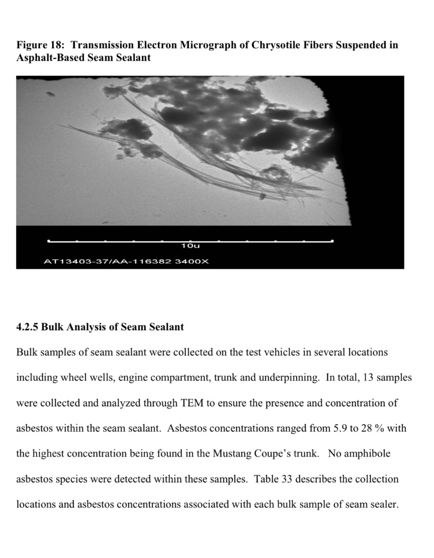

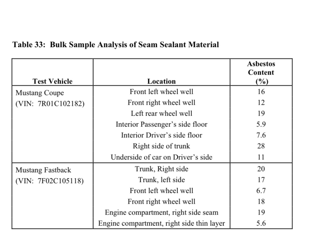

Na ja, bei den heutigen Produkten ist es (weitestgehend!) kein Thema mehr. Aber wenn ich manchmal sehe, wie an den alten Autos insbesondere Seam Sealer, Antidröhnmasse oder alter Unterbodenschutz ohne Schutz, und dann am besten noch mit hochdrehenden Schleifwerkzeugen, entfernt wird, wird mir leicht anders. Und BTW: mein letzter Beitrag bezog sich auf das Entfernen diese alten Produktrückstände.

a) Beim Trockeneisstrahlen fliegt der Mist nicht umher?
b) Lies einfach, was ich zitiert habe… nämlich das mit dem händischen Abbröseln, nicht das mit dem Trockeneisstrahlen.

Keine Ahnung, warum du erst einmal unterstellst, dass man hier Vermutungen postet. Wenn ich so etwas schreibe, werde ich wissen warum. Studien und Untersuchungen zu diesem Thema sind ja nun reichlich publiziert.
