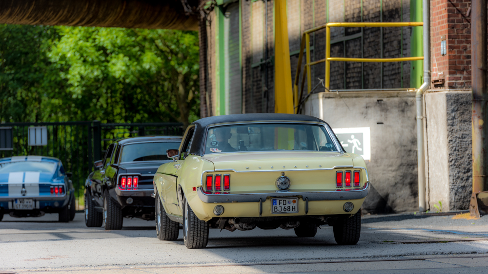

Re: Kosmetiksalon Basso
Verfasst: So 13. Jan 2019, 18:22
von CruiserT
Sieht gut aus! Aber werden Deine Rücklichter nach längerem Einsatz auch sehr warm? Ich habe die Dreikammer-Lösung bei mir nach der Resto auch verbaut (allerdings ohne sequentielle Blinker), bin aber nach einer ca. einstündigen Fahrt mit eingeschaltetem Licht ziemlich erschrocken als ich zufällig dann mal innen an die Lampengehäuse gekommen war - die waren richtig heiß! Daher überlege ich eben jetzt von den (drei) klassischen Glühlampen auf LED umzurüsten. Denke mit LED sollte das nicht mehr so heiß werden. Wäre interessant wie sich das bei Dir verhält ...
Verfasst: Mo 14. Jan 2019, 07:56
von holschah
Ich habe die gleichen Teile verbaut und werde das auch mal beobachten. Ein Laserthermometer wollte ich eh schon immer mal haben. ;)
Verfasst: Mi 16. Jan 2019, 15:44
von basso
...grad kommt noch der Brüller; :twisted:
Mein Mech sagt, dass die sequentiellen Rücklichter in der Schweiz verboten seien................ :roll:
Weiss das jemand von den Schweizern hier?
Verfasst: Do 17. Jan 2019, 00:23
von mustang88gt
Hallo
Die sequentiellen Blinker SIND in der Schweiz nur erlaubt, wenn es TYPENGEPRÜFT ist.
Alte Cougars - verboten (MFK schaut explizit darauf!)
Neue Mustangs - verboten (Darum hat es das Europa-Modell auch nicht, weil in Europa verboten, da nicht eindeutig als eine Einheit erkennbar :shock: )
Audi, BMW etc - erlaubt, da Typengeprüft
Ist und war schon oft Thema im Schweizer Mustang-Forum mit etlichen Erfahrungen...
Also: Nix zu machen, in der Schweiz für alte und neue Amis verboten, da meistens keine Typenprüfung dafür vorhanden ist.
