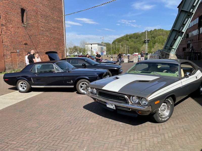

Sehr schönes Photo-Shooting mit der Zeitschrift Chrom & Flammen bei herrlichem Wetter!

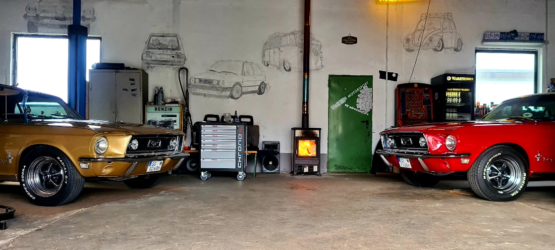

Aus dem Winterschlaf geholt, im Kühlschrank das Licht angemacht und den Ofen angefeuert :D

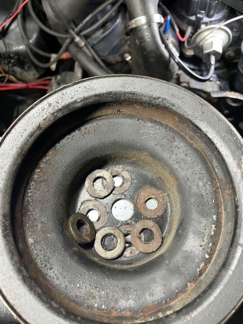

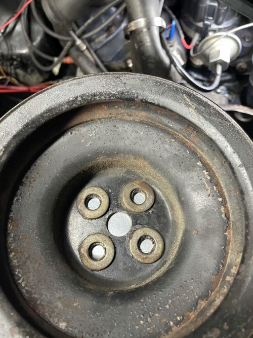

Viscolüfter montiert, dabei bemerkt das die riemenscheiben nicht fluchtig sind
nach längeren suchen zufällig das wasserpumpenpulli umgedreht :shock:
noch nie gesehen 4 Beilagscheiben eingeklebt, nach demontage passt wieder alles
man lernt nie aus :D
