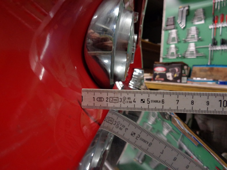

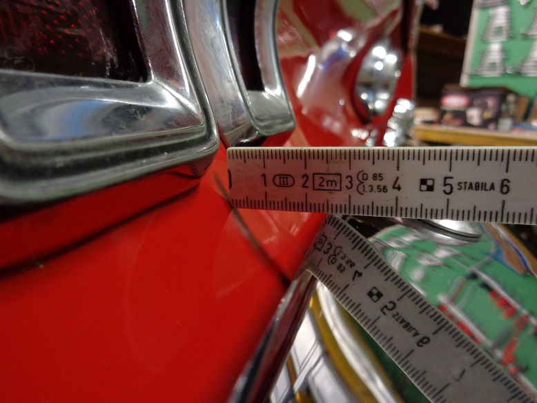

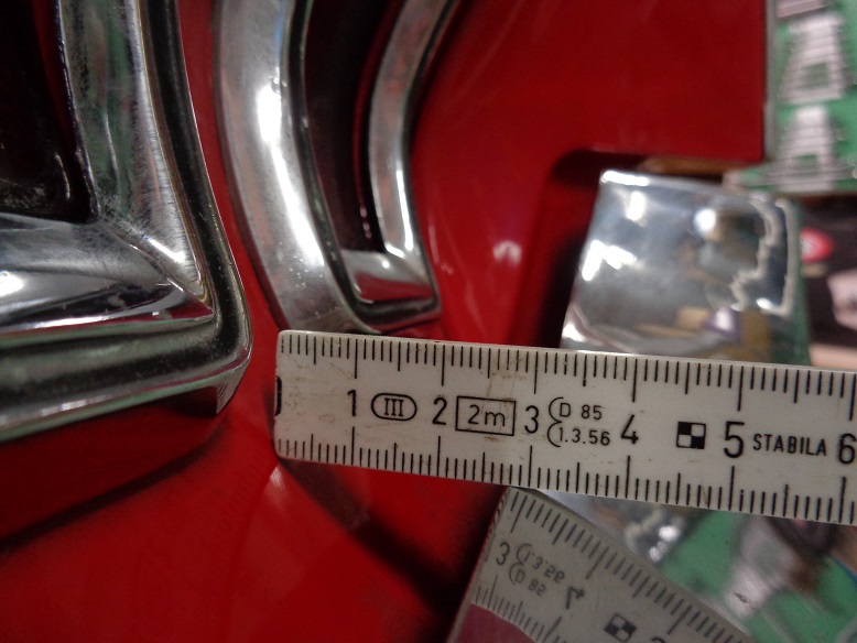

Hallo Jörg, bei mir ist die Stossstange etwas krumm, ist mir vorher noch gar nicht aufgefallen, ich weiss nicht ob das so sein muss. Sie steht in der Mitte einige Millimeter näher am Blech wie aussen, die Masse siehst du auf den Bildern.
Gruss Daniel

- links
- DSC00502.JPG (141.73 KiB) 1726 mal betrachtet
- rechts
- DSC00501.JPG (136.98 KiB) 1726 mal betrachtet
- Mitte
- DSC00499.JPG (136.18 KiB) 1726 mal betrachtet

Hi Daniel,
Danke, das ist perfekt! Morgen rocken wir weiter am Rustang.
