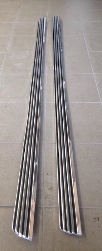

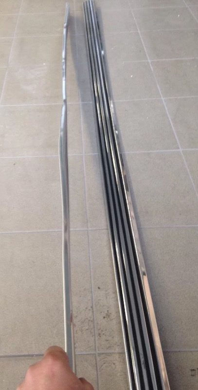

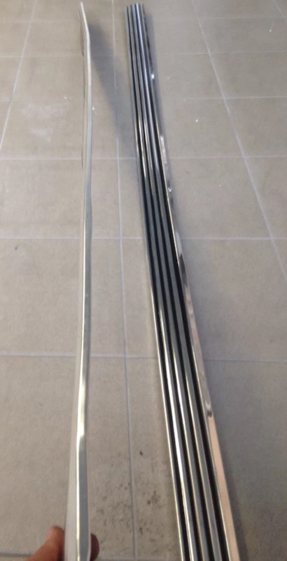

Nach deinen hilfreichen Tipps wegen den Schwellerleisten wollte ich mir noch deine Meinung zu der Haptik einholen. Bei meinem Wagen waren keine verbaut bzw dabei so habe ich kein Gefühl dafür.
Diese waren einmal angebaut und wurde dann demontiert, siehe Bilder. Kann man so etwas kaufen und wieder schick und sauber anbauen, oder bekommt man die Unförmigkeiten nicht mehr schön?
Möglichkeit wäre diese wohl günstig zu bekommen, Neupreis sind 160,02€ zuzüglich Sonderversand, wobei ich nicht weis wie hoch der ist.
Allerdings möchte ich auch nicht sparen, wenn das Ergebnis schnudrig ist.

Bilder zu meinem Beitrag:

Also meiner Meinung nach bekommt man alles sauber aber bei schick kommts drauf an. Wenn du Ahnung von dengeln, richten grade biegen hast bekommt man denke ich alles wieder schick man kann aber auch schnell mehr kaputt machen als man heile macht. Und es machen lassen ist immer ne kosten und Vitamin B frage.
Sondernversandkosten kann man beim Händler erfragen aber wenn du sowieso Sondernversandkosten hast bietet sich gleich ne Bestellung für große Sachen an.
Ich hab meine damals bei rsb gekauft und bin mit der Qualität zufrieden. Hab auch gleich Nee ganze Lkw Ladung bestellt damit sich die Versandkosten lohnen.

Re: 65er restro hat begonnen
Hi Peter,
Schwellerleisten gibts hier http://www.aamshop.de/64-66-Schwellerzi ... ANDKOSTEN- ist sogar auf Lager.
Meine Sonderversandkosten für 67-68er Leisten betrugen vor 14 Monaten, 16 €. Also nicht die Welt
