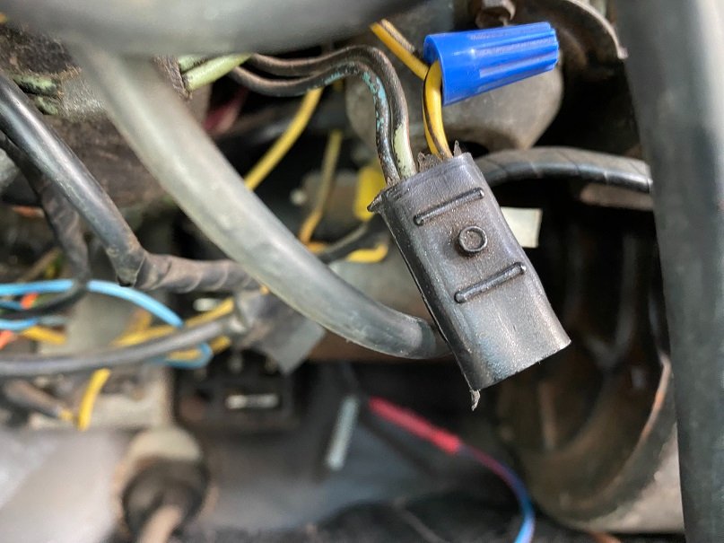

Experten Frage: was könnte dies für ein Stecker sein, habe ich direkt unter dem Amaturenbrett (Höhe Tachoeinheit) am Wochenende raus gefischt?

Das müsste der Anschluss für das Radio sein.
Gelb/Schwarz ist dann Zündungsplus.
Die anderen Kabel müssten Blau/Rot sein und sind über den Lichtschalter geschaltet (+ bei Licht an).

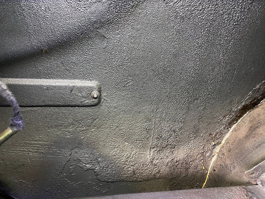

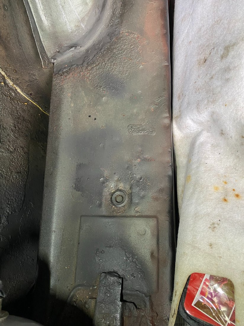

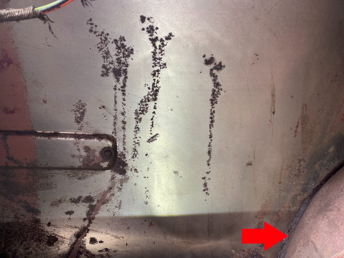

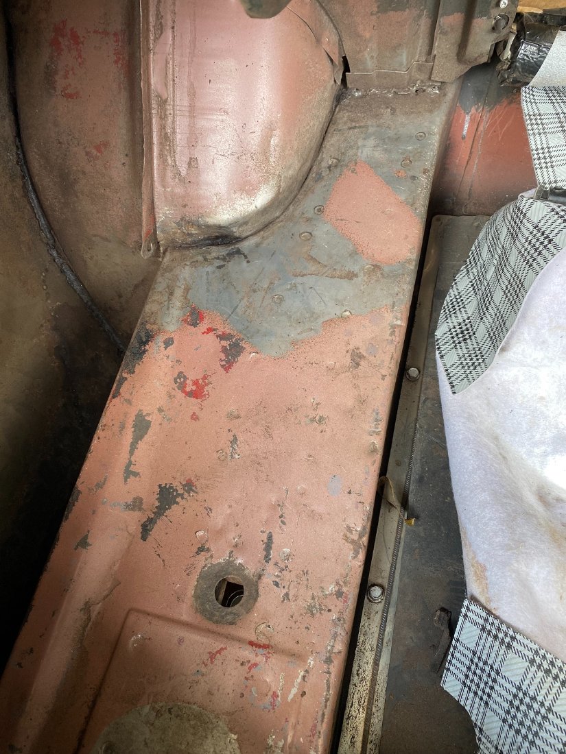

ich war mittlerweile beim Trockeneisstrahlen von Kofferaum und hinteren Seitentaschen. Bin sehr begeistert was alles runter gekommen ist, waren mehrere Schichten Farbe / Material da der Kofferraum wohl wirklich in seinem Leben als Kofferaum benutzt wurde und immer mal wieder Farbe und sonstigen Materialien aufgetragen wurden.
Es ist jetzt doch noch etwas Arbeit raus gekommen, ein paar Stellen an die ich gut ran komme schleife ich von Hand (um Tank rum) und unter dem dicken rissigen Anti-Dröhn Material war schon einiges an Rost / Flugrost, was durch das Trockeneisstrahlen nicht ganz weg ging und nochmals ich ran muss. Ein paar Dellen und so weiter versuche ich noch zu kaschieren.
Frage 1: Sollte ich die zähe noch flexible Masse zum Radlauf auch raus nehmen? Diese ging bisher gar nicht weg. Siehe unteres Bild roter Pfeil
Frage 2: Weitere Vorgehensweise so korrekt?

Vorher: Leichte US Army Lackierung :lol:
Nachher:
Vorher:
Nachher:

Das ist alte Dichtmasse und ja die solltest du auf jeden Fall rausmachen. Die ist zum einen nie besonders gewissenhaft eingebracht worden und zum anderen inzwischen brüchig und porös.
Wenn du alles gereinigt und grundiert hast, sollte das auf jeden Fall auch wieder versiegelt werden, so ca 15cm hoch.
Nimm statt Brantho einfach vernünftigen Autolack, den kannst du in den Bereichen problemlos mit dem Pinsel verarbeiten.... ansonsten 👍

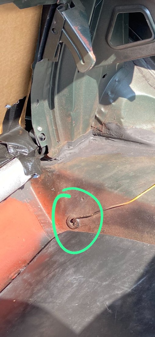

Servus zusammen,
gibt es für diese Kabeldurchführung ein spezielles Plug Gummi? Ist das Kabel zum Tankgeber, ich finde nur Gummidurchführungen mit 3/8" Durchmesser für die Benzinleitung, aber keins für dieses dünne kabel.
Das Bild ist vor dem Trockeneisstrahlen entstanden, bin schon ein bisschen weiter ;)

Das sitzt normalerweise mit am Kabel. Wenn du das ersetzen willst, musst du auf universelle zurückgreifen. Das können auch metrische sein.

Moin Franky,
diese Stopfen sind original ohne Loch und eigentlich nur als Verschlußstopfen gedacht.
Für das kleine Kabel zum Tankgeber wird dann einfach ein Loch reingestochen und das Kabel samt Stecker durchgeführt.
Diese Stopfen gibt's meines Wissens nicht einzeln, sondern nur im Set für die ganze Karosserie.
Müssten die 8 Stück im Bild unten links sein.

Nö...
In dem link siehst du den Kabelbaum dort sitzt an dem gelben Kabel (Tankgeber) der Stopfen dran.
In dem Set ist der Stopfen nicht dabei.
Vor allem kann man gut erkennen, daß der originale nach hinten deutlich länger ist. Meines Wissens passen die aus dem Set auch nicht vom Durchmesser.

Google mal "Kabeldurchführung Gummi" oder "Karosseriestopfen" - https://www.google.de/search?q=kabeldur ... 1057&dpr=1
Da findest Du unzählige Durchführungen, die die Funktion der Abdichtung erfüllen.
