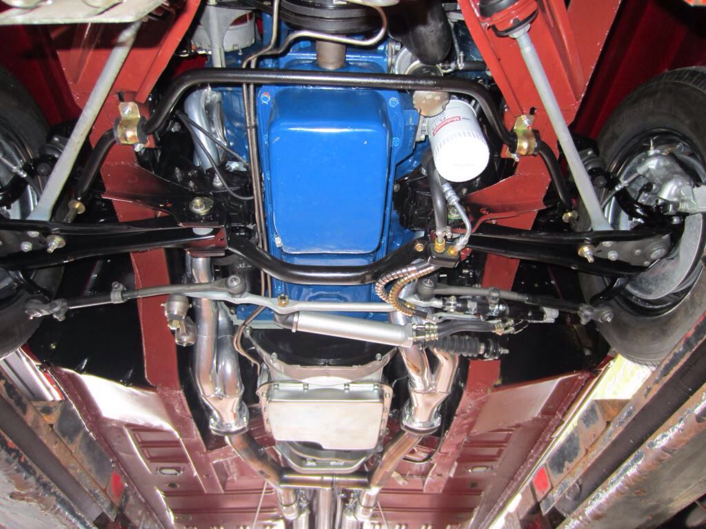

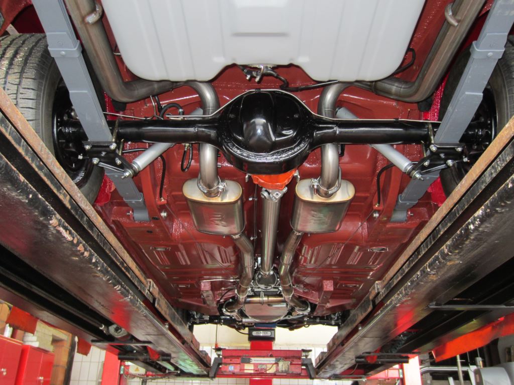

Hammer - Stefan haste einen Tip/Checkliste wo man alles die Mike-Sander-Düse reinsteckt? Habe es bei nem älteren Projekt machen lassen, daher nur rudimentäre Vorstellung.
LG Viktor
Re: 1967 GTA demontage
Hallo Viktor,
Eine liste der ganzen Hohlräume habe ich nicht, ich habe alle Rahmenteile und Schweller ausreichend geflutet und einige stellen wie vordere und hintere torguebox angebohrt um zum einen die Entrostung durch die Säure Bäder, das anschießende spülen und das versiegeln durch die KTL zu optimieren.
Diese Löcher habe ich fürs wachsen auch verwendet und anschließend mit Karosserie stopfen verschlossen.
Für mich war nach dem zweiten mal zerlegen meiner Karosse klar wo überall wachs rein muss
Grüßle Stefan
