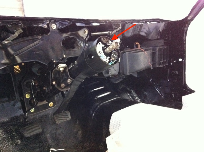

hier ein foto von meiner 72er comet lenksäule. dürfte vom prinzip her gleich sein.
schlecht zu erkennen, aber das markierte teil müsste der schalter sein. hängt dann wohl am blinkerschalter dran...

achso, und zur funktion: schau mal dein diagramm an. der schalter am schlüssel schaltet das relais auf masse durch. macht der, sobald der schlüssel steckt.

Danke Thomas!! Hast auf jeden Fall Recht, der Schalter muss an der Lenksaule sein. Aber er schaltet den Buzzer direkt und kein Relais, oder? Wenn ich ehrlich bin weiß ich nicht was der throttle modulator ist und was er mit dem Buzzer macht?

Hab den switch gefunden und es tatsächlich hin bekommen, es buzzert!! :D
Der Stromlaufplan ist:
3 pin Doorjamp Fahrerseite :arrow: Buzzer :arrow: turnsignal switch :arrow: Key reminder switch :arrow: ignition switch (Masse über das Schaltergehäuse)
