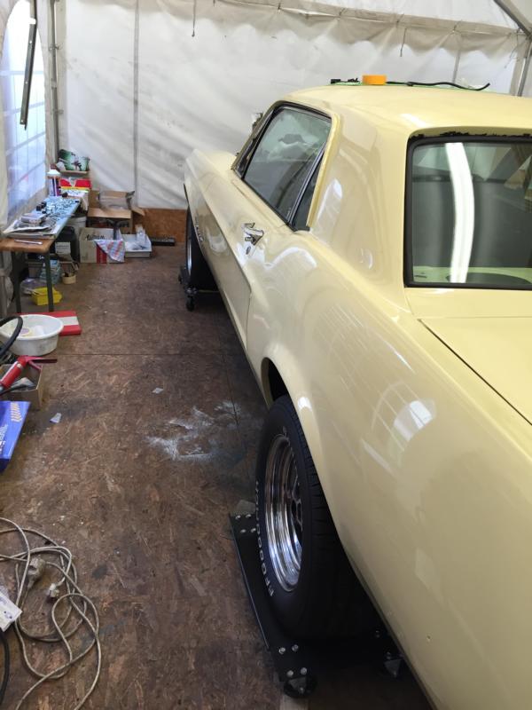

Gestern habe ich die Beifahrerseite fertig gemacht, Fender einschl. Fenster einstellen.
Beifahrerseite ist fast fertig, das Seitefenster zickt noch bischen.
- IMG_5076.JPG (70.53 KiB) 2393 mal betrachtet
Gruß Rainer

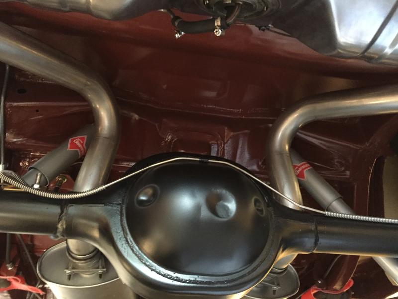

Heute habe ich den Auspuff fertig gemacht. Um es mir bischen einfacher zu machen,hab ich das Auto hinten aufgebockt .
Eines Vorweg, ne Hebebühne wär mir lieber gewesen .
Bin gefühlt 1000mal unters Auto gekrabelt
Hier Auspuffschellen mit aufgepruzzelten Halter
Habe 2,25" Hosenrohr und Mittelrohre verbaut
2,25" Raptortöpfe
Hinteraus 2,5" Flowmaster
mit einen alten Tailpipes (werden noch poliert)
Bin mal gespannt wie das im laufenden Betrieb wird
Hier noch Schnappschüsse
2,25" Raptortöpfe
Gruß Rainer

Saubere Arbeit - kannst Dein Zelt vorm Winter noch abbauen.
mfg Wolfgang

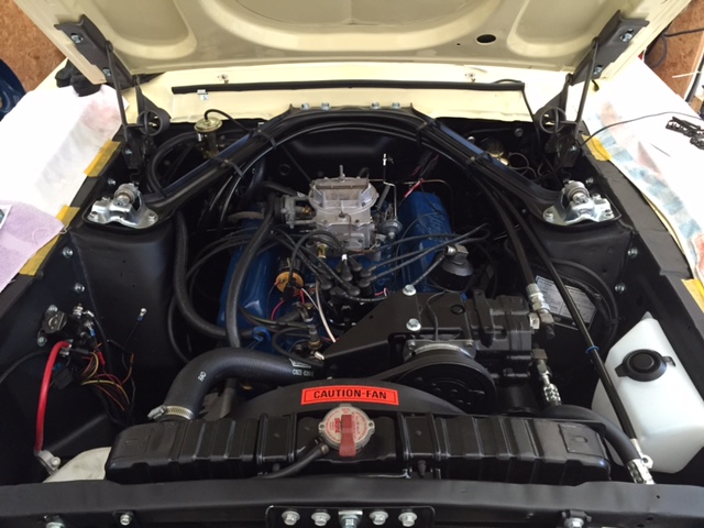

Bald wird es ernst, dann werde ich mal versuchen den Hobel anzuwerfen.
- IMG_5134.JPG (117.03 KiB) 2137 mal betrachtet
Gruß Rainer

Hi Rainer,
nun mach doch mal,wir sind alle mindestens so gespannt wie du
Außerdem interessiert mich ob unsere Getriebeschrauberei positiv verlaufen ist

Grundeinstellung der Zündung hast du schon gemacht?
