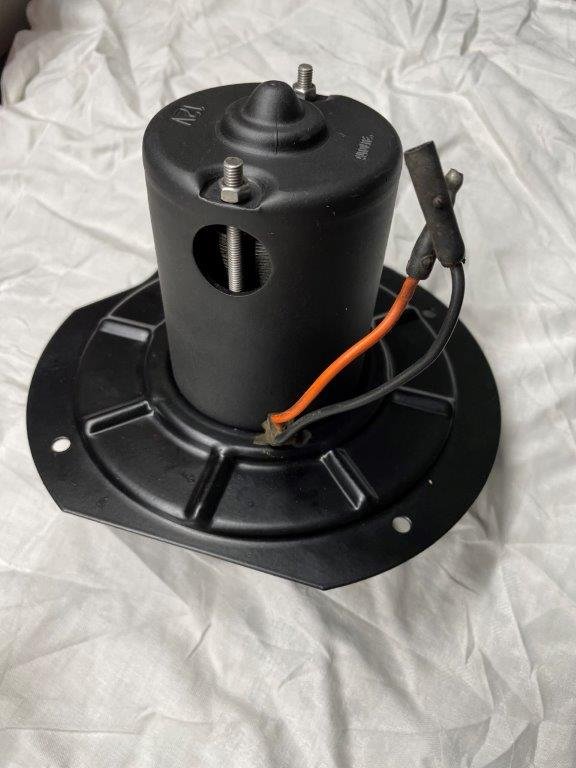

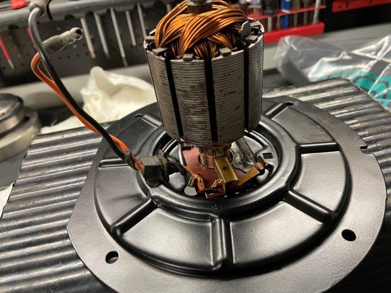

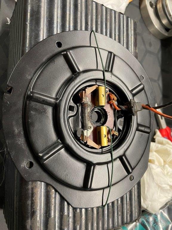

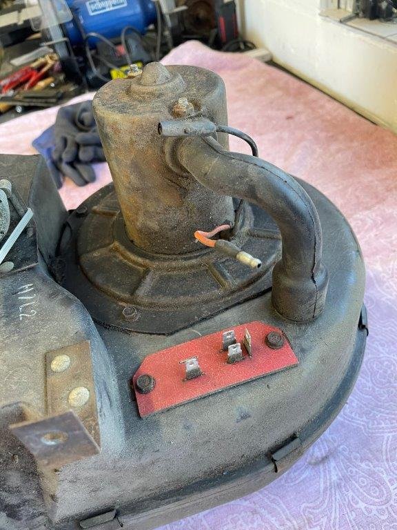

Hi Frank,
das Gehäuse kann man von der Ankerplatte trennen. Das wird nur mit den 2 Schrauben zusammengehalten.

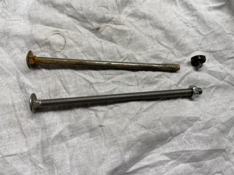

Bei mir ist beim Lösen eine Schraube gerissen. Die habe ich dann durch etwas metrisches ersetzt :( .
Das Lüfterrad habe ich nur vorsichtig gereinigt, um keine Unwucht zu erzeugen.
Den Wiederstand habe ich nicht geprüft.
Ich hab nach dem Zusammensetzen geprüft, ob der Motor mit verschiedenen Drehzahlen läuft.
Hier noch ein paar Bilder.
Viele Grüße aus Dortmund,
Maurizio

@mado..... wir hatten es aber runter vom Motor und es war in Phosphorsäure......😉

Hi Martin,
vom Motor runter hat Frank es ja auch schon.
Ich meinte, dass wir es nicht mechanisch gesäubert haben sondern nur gaaaanz vorsichtig ;) .
Das mit der Phosphorsäure hatte ich aber tatsächlich vergessen :oops: .

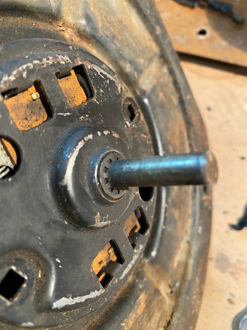

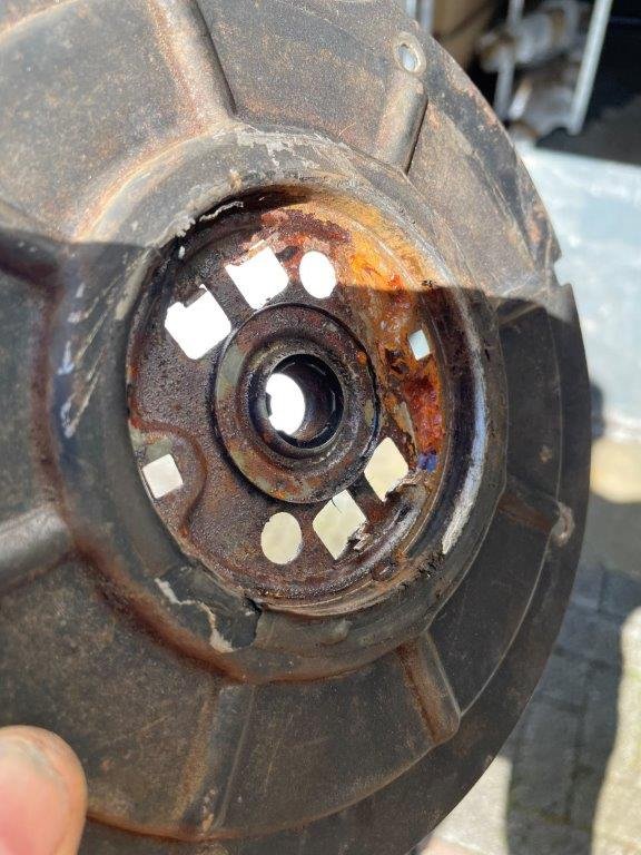

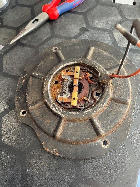

konnte ein bisschen weiter machen. Die Dichtungsmasse Motor an der Ankerplatte konnte ich raus fummeln, bekomme es aber immer noch nicht ab. Ich nehme an, dass diese Sicherungsscheibe an der Welle auch ab muss. Sieht aus, wie diese "Speed-Nuts". Jemand ein Tipp?

ich konnte die sicherungsmutter mit einem sehr dünnen dichtungsschaber immer im 360 Grad Lauf hochhebeln. Leider bekomme ich den Motor immer noch nicht ab.
Hängt dieser noch an diesen Krampen? Muss man drehen oder hochhebeln? WIe habt ihr den abbekommen?
1000 Dank und Grüße FRank

Ja... wenn du mit nem Schlitzschraubendreher drunter gehst, sollte sich der Ring umdrehen, sprich die Stege nach unten zeigen, dann einfach vorsichtig immer umlaufend über die Achse schieben... manchmal gehen die aber auch mal kaputt....🤷‍♂️ etwas Fett erleichtert die Sache....

Eine Schraube Zöllig eine Metrisch. Da wird sich der Nächste der da ran muss freuen. Unter Umständen du selbst wenn du es in 15 Jahren vergessen hast. :lol:
