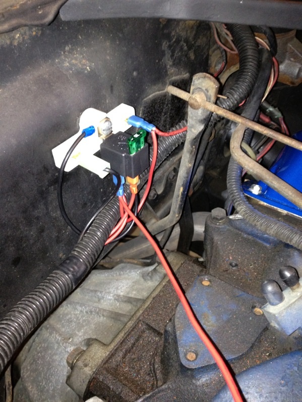

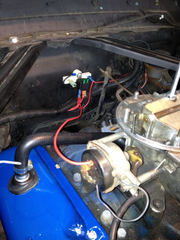

So sah es aus.
Sky

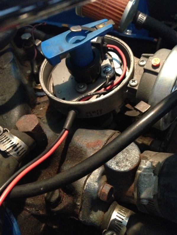

Hat keiner einen Tipp für mich? Kann man eigentlich die Pertronix testen?
Hab jetzt alles wieder original gemacht und wollte dann die Zündung einstellen. Nur leider musste ich feststellen das ich keine Zunge oder Pfeil am Block hab. Wo sollte der sein?

hier ist eine Prüfanleitung der Pertronix falls Du die nicht kennst
---> http://www.all-american.de/pertronix/Ei ... X-TEST.pdf
mfG Norbert

Du hast geschrieben das 12V bei Zündung an, anliegen aber hast Du auch gemessen ob die 12V beim Startvorgang anliegen ?
Denn den Fehler hab ich heute gemacht , Relais eingebaut und angeschlossen so das die Zündspule volle 12V bekommt ,beim erneuten Starten sprang er nicht mehr an nur als ich vom Anlasser ging sprang er an .
Beim Nachmessen stellte ich dann fest das das Relais beim Startvorgang nicht anzog ,sondern NUR bei Zündung ein, und sobald ich den Startvorgang beendete lagen wieder 12V an und der Motor sprang mit den restlichen Umdrehungen gerade so an.
mfG Norbert
"Beschleunigung ist, wenn die Tränen der Ergriffenheit waagrecht zum Ohr hin abfließen"

Du musst Dir eine Kl. 15 suchen ( geschaltetes Plus ) die sowohl bei Zündung ein als auch beim Startvorgang 12V führt.

Falls Du das normale Starterrelais verbaut hast, nimm den rechten der beiden vorderen Anschlüsse entweder zum direkten Anschluss an die Petronix oder zum Schalten des zusätzlichen Relais'.
